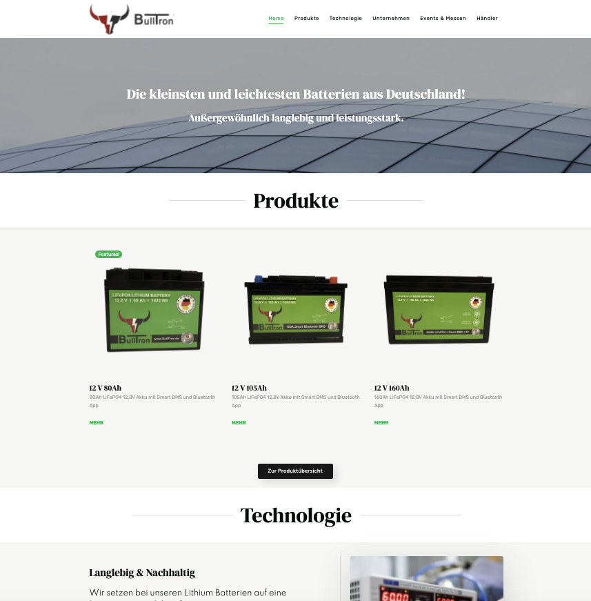

Hi! Wie wäre es mit einer sehr flachen Batterie? Falls das möglich wäre, könnte man das Konzept weiterdenken und das Kofferraumvolumen vergrößern…
Ich habe keine Ahnung, ob diese Batterie als Starterbatterie verwendet werden kann. LiFePO4 Batterien betrachte ich bisher nur aus der Perspektive „Versorgungsbatterien für Wohnmobile“.
Es ist keine Starterbatterie sondern eine Versorgungsbatterie für Wohnwagen und ähnliches. Ausserdem wiegt die fast soviel wie die originale Bleibatterie. Ich hab mir auch mal so etwas geholt aber ein Auto bekommst du damit nicht zuverlässig gestartet. Leider…
Hallo! verstehen tue ich das immer noch nicht vollständig. Ja, die oben genannte Flach-Batterie hat eine Kapazität von 100 AH. Aktuell gibt es sie nicht mit einer geringeren Kapazität. Nur eine geringere Kapazität würde zu einer geringeren Größe (L x B x H) und einem geringeren Gewicht führen. Soweit so gut.
Was ich nicht verstehe: wie unterscheide ich LiFePo4 Batterien? Im Sinne von was ist eine Starterbatterie und was ist eine Versorgungsbatterie? Alle haben 12,8 V, alle haben ein BMS, … ?
Beste Grüße, Wolf
Der Unterschied ist das BMS ansich, es muss in der Lage sein den hohen Anlass Strom für den Anlasser etc beim Start zu liefern.
Wird bei den Batterien dann aber auch explizit angegeben dass es sich um eine Starter Batterie handelt.
AH ist der Energieinhalt der Batterie, die A (EN) des BMS ist die maximal kurzzeitig abrufbare Strommenge bis die Batteriespannung unter ein unbrauchbares Niveau fällt.
Es steht „Starterbatterie“ drauf :point_up:
Da müssen mind. 500A über mehrere Sekunden fließen. Das schaffen die Versorgungsbatterien nicht. Die gezeigte hat max 300A.
