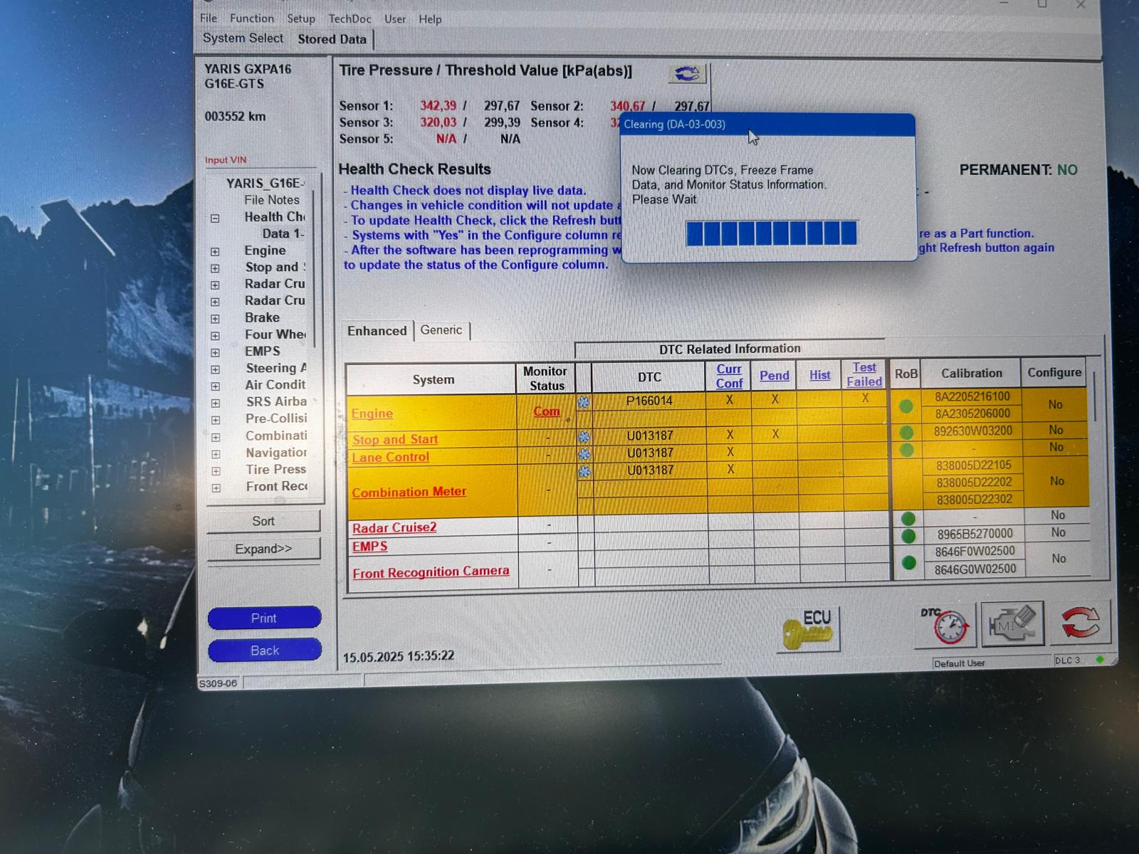

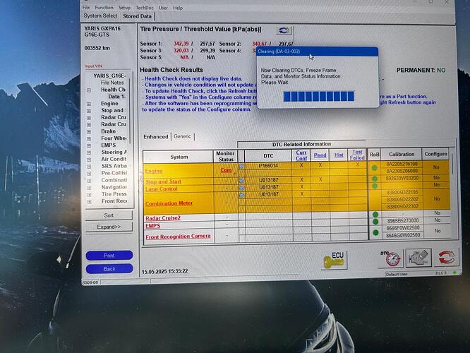

ich war/bin ja auch großer Fan der CS-Batterien… habe nun aber am WE beim harten Einsatz eine Situation, die evtl. auf die Batterie / Überspannung zurückzuführen ist.
Lenkwinkelsensor „Kurzschluss nach Masse“ + CAN Verbindungsproblem Bremssystemsteuergerät + CAN Verbindungsproblem Motorsteuergerät.
Ich weiß, dass bspw. Porsche 911er Modelle nicht mit den LiFePO4 Akkus klarkommen - hier hatte ich auch schon Servolenkungsausfall während der Fahrt auf der Nordschleife. Beim GRY gabs BISHER sowas noch nicht - aber nun ist Prüfung angesagt. Ohne Bremskraftverstärker macht das wirklich keinen Spaß, das kann ich sagen :-S
…ich melde mich mit Infos.

Komme gerade von einer Ausfahrt und hatte zweimal kurz hintereinander einen Ausfall der Servolenkung, wenn auch nur für Sekundenbruchteile. DAS WAR KEIN SPASS MEHR weil die Lenkung sofort total verhärtet und Lenkkorrekturen nur mit sofortiger, sehr großer Kraftanstregung möglich war.
Jetzt blinkt das Servolenkungssymbol gelb.
Ich werde sofort auf den Standardakku zurückrüsten und morgen beim Freundlichen das Steuergerät auslesen lassen.
Ich werde berichten…

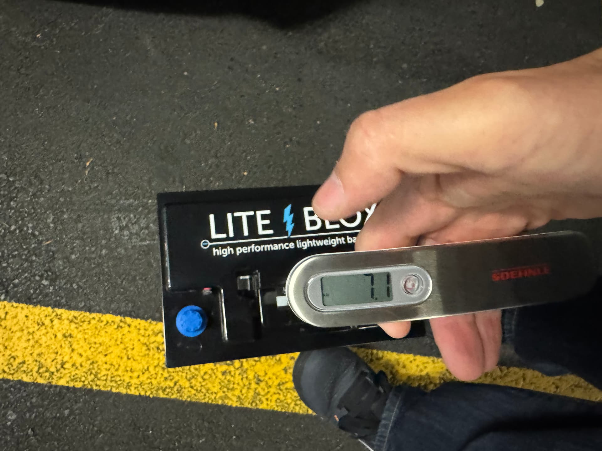

Meine Retoure wurde anstandslos durchgewunken und ich habe mein Geld erstattet bekommen. Lediglich der Rückversand ging zu meinen Lasten, was ok ist.
Mal schauen was ich stattdessen verbaue in der Zukunft, die mindestens 15kg weniger wären schon nice. :smiley:

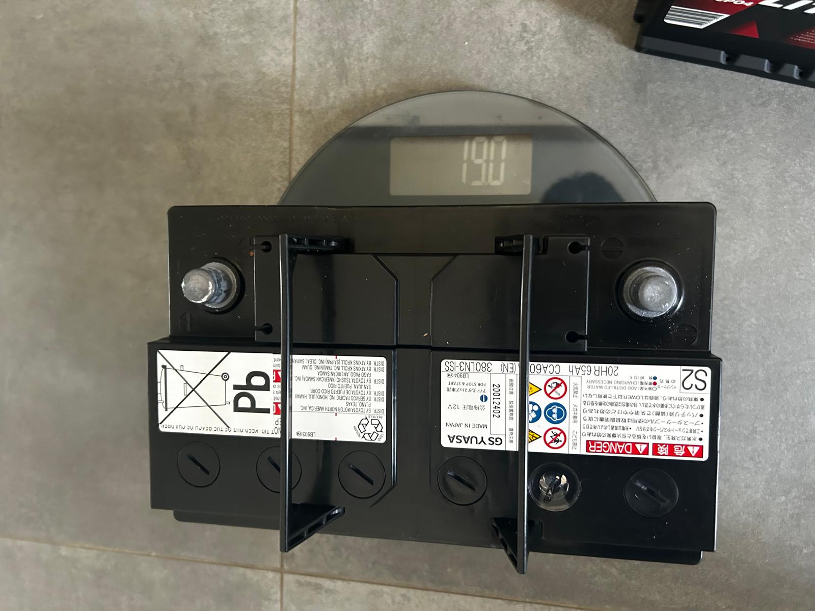

Wie schwer ist den eure original batterie? Meine war nur 14,5kg.
@Manuel ja das ist korrekt das FL hat keine Start Stopp Funktion.
Habe meine mit 19,0kg gewogen.
