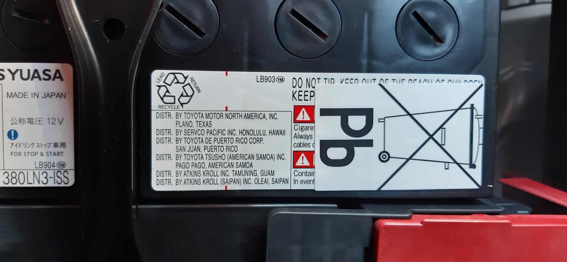

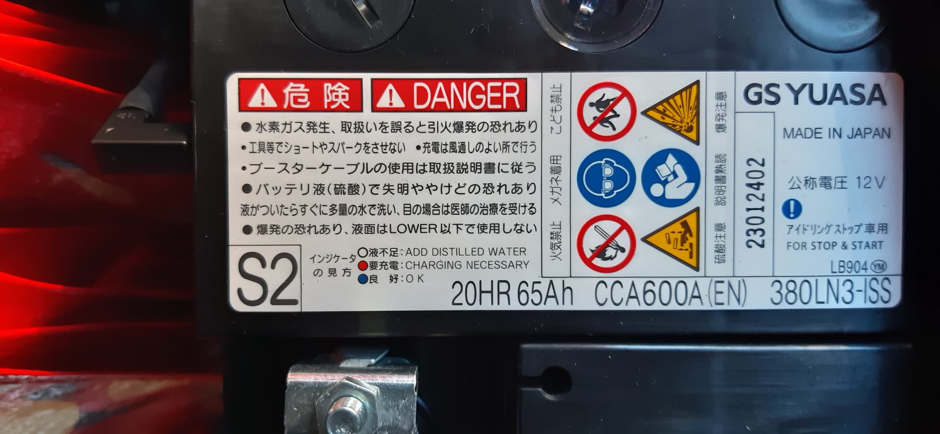

Habe gerade gesehen, dass mein Facelift nur eine 60Ah Batterie hat. Im vFL ist doch eine 65Ah Batterie Serie verbaut?
Hier ein Bild von der Batterie vom vFL 65Ah

Das FL hat keine Start-Stopp Automatik. Das koennte ein Grund fuer die kleinere Batt sein.
Mich wundert das der vFL eine normale Säurebatterie hat. Keine EFB oder AGM.
Billiger…. Was hat der FL für eine Batterie?
Vielleicht ist es beim vFL ja eine EFB? Steht zumindest mal „FOR STOP & START“ drauf.
vFL
Auf einer EFB steht auch Pb drauf:
https://www.obi.de/p/9137993/bosch-batterie-powerline-efb-60ah-640a
Ich habe meine ja gegen eine LFP getauscht und beim tragen ist mir deutlich aufgefallen, dass man eine sich bewegende Flüssigkeit hören kann… also definitiv keine AGM
laut google kann man diese hier (gefunden bei „autodoc“) als ersatz für den ur-gr nehmen:
https://www.autodoc.de/yuasa/7856138

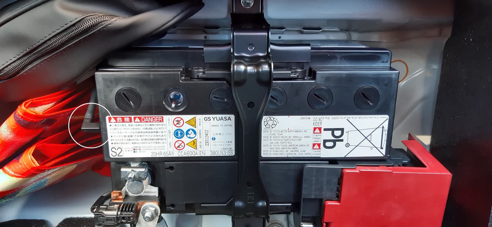

Dachte immer wenn die Batterie im Innern ist, sei AGM pflicht.
Am linken Bildrand habe ich einen weißen Kreis gezeichnet. Hier atmet die Batterie über einen Schlauch ins freie.
