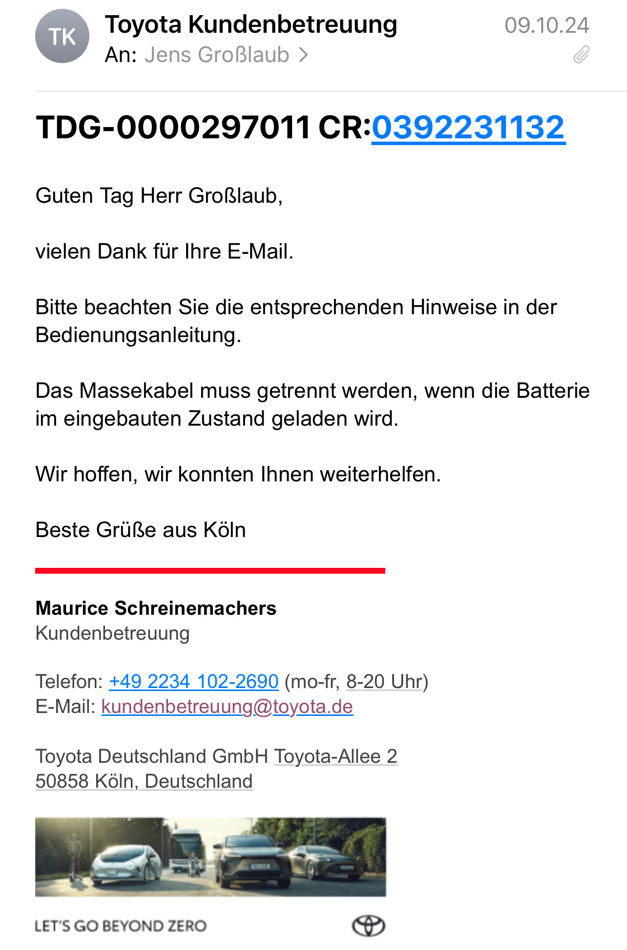

Ich habe mal Toyota angeschrieben und um Information gebeten: anbei die Antwort…
