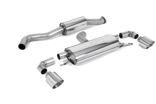

Wenn dem so ist, dann nehme ich meine Behauptung zurück und bitte: Ich habe lediglich geschildert, was ein Fachmann (und das ist Andre definitiv) dazu sagt. Er baut auch Abgasanlagen für Rennwagen und aus meiner Sicht hat seine Argumentation Hand und Fuß. Eine durchgehende 70 - oder 76,1mm Anlage, ohne Engstellen ist doch rein logisch betrachtet jeder anderen Lösung mit z.B. 60,5 mm Engstellen überlegen, oder nicht?
Und schaut euch bitte genau den „Bogen“ vom Enschalldämpfer zu den Endrohren der Miltek Anlage an… Luft und auch Abgase sollten immer den geraden Weg nehmen und geht das nicht, einen möglichst großen glatten Bogen ohne Engstellen, Ecken, Kanten usw.

Gibt es einen Tip wo man die Milltek Anlage günstig erwerben kann?
Kommt darauf an was als günstig durchgeht.
Ich habe meine vor einem Jahr bei Bruckner & Hasler gekauft mit Einbau und fand das OK.
Das sind die günstigsten, die ich finden konnte (Ausnahme UK Import)
bei UMCParts ist der Versand schon mit drin
https://umcparts.de/products/yaris-gr-1-6t-milltek-3-catback-mit-tuv?variant=44655216001289
