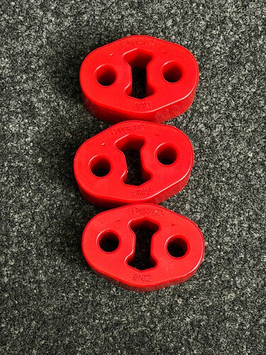

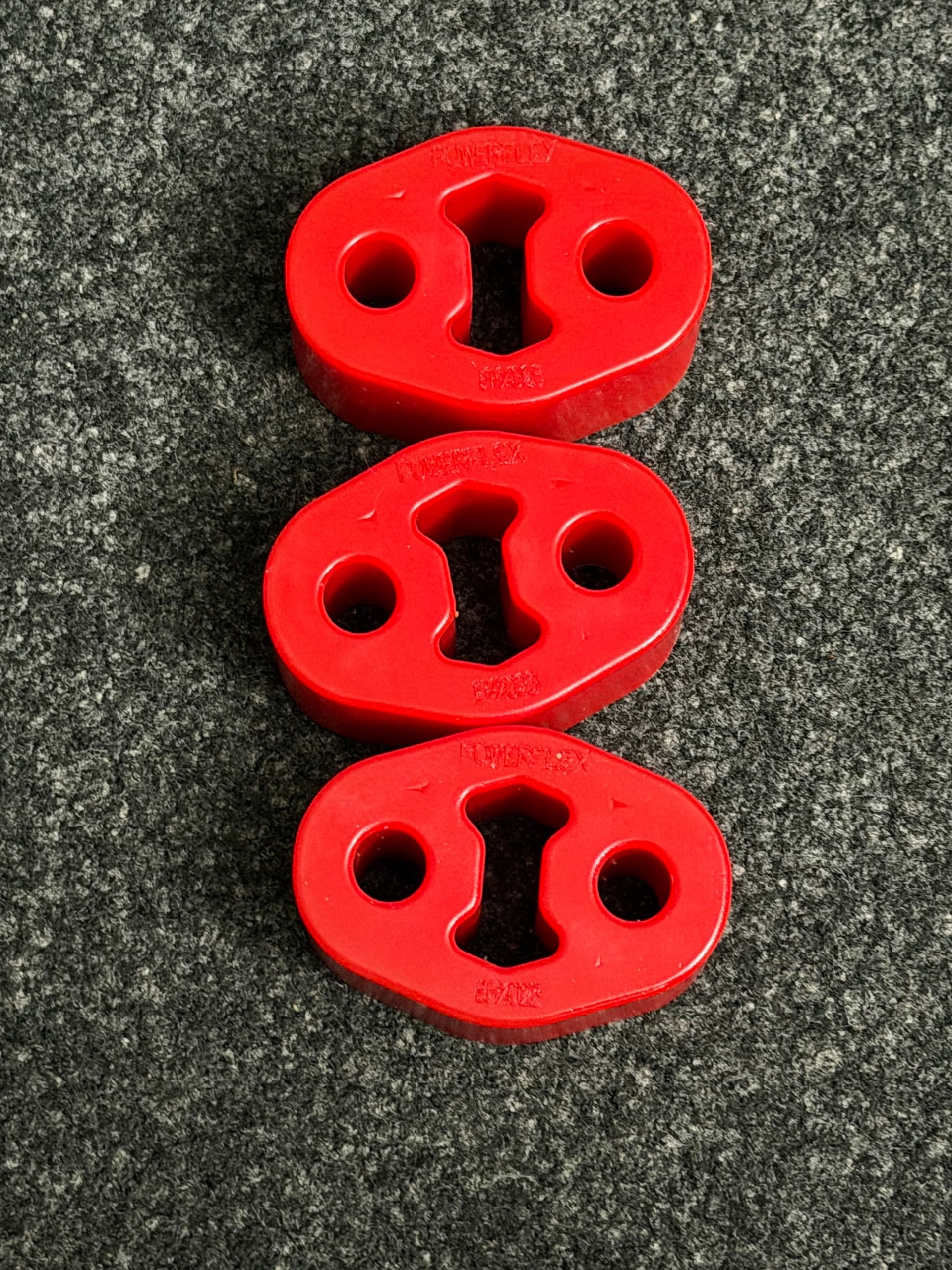

Sind alles die selben, brauchst du 3 Stück. Gibts von Powerflex und von Aulitzky.

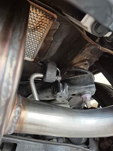

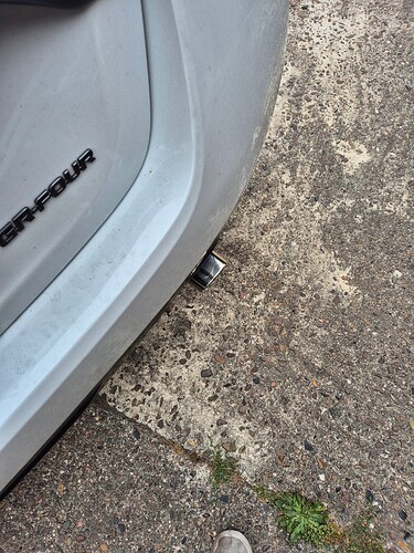

Hab mir die Ulter Duet Premium gegönnt und heute verbaut. Klang sehr schön. Aber die Rohre hängen viel zu weit unten und stehen auch zu weit raus. Jemand ne Idee wie man das beheben könnte?
Wenn die komplett verschweißt sind kannst du wohl nur die Halter etwas zurecht biegen und versuchen sie noch weiter in einander zu stecken. Wenn die Anlage heiß wird kommt die locker nochmal 2cm raus.
Ja ist komplett verschweißt. Das letzte Foto ist im heißen Zustand. Hab überlegt noch Auspuffgummis zu nehmen wo der Lochabstand geringer ist und evtl. die Halter zu kürzen und neu zu verschweißen. Wäre aber die letzte Lösung.
