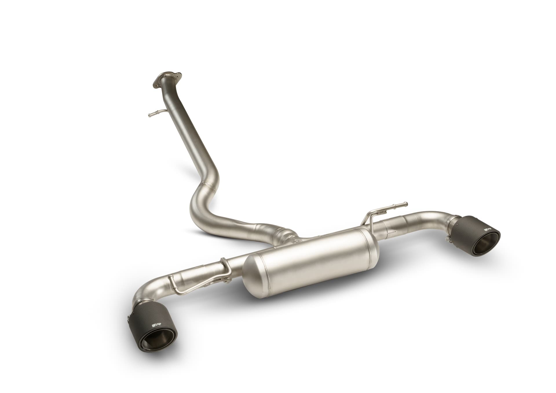

Ich frage mich wenn ich die Bilder anschaue wie das Konzept eine Genehmigung erhalten hat.
Aber ich bin natürlich auf den Sound gespannt, wann ist es soweit?
Für die Zulassung ist nur das Geräusch wichtig.
Ob man das jetzt mit großen Dämpfern einhält oder mir nur Rohr mit einer Stau-Scheibe mit winzigen Durchlass ist eben das spannende.
Mivv Auspuffanlagen für Motorräder nutzen die zweite Technik. Sehr keine Auspuffanlagen, aber Leistung auch eigentlich immer schlichter als Serie
Das sieht aus die die Racing-Anlage, die es schon länger gibt ohne Zulassung.
Von der ECE Anlage habe ich bis jetzt noch keine verbindlichen Bilder finden können.
Ich denke auch, dass die ECE-Version anders ausschauen wird. Ich vermute mit einem Mittelschalldämpfer. Habe leider auch noch keine Fotos dazu gesehen.
Mit dem durchgehenden Rohr mit angeflanschter Heizbirne brauchst meiner Meinung nach bei keinem deutschen TÜV Vorfahren und versuchen eine Zulassung zu bekommen.
Das glaube ich dir gern :grin:
Zum Glück wohne ich nicht in Deutschland :innocent:
Doch klar, das geht. Die Aulitzky ist bei geschlossener Klappe quasi so aufgebaut
habe von Remus die info bekommen, das bei der ECE Version eine zusätzlicher Dämpfer enthalten ist.
Bitte um Info. Mir gefällt diese Anlage auch sehr gut!
Ja, aber eben auch nur mit Klappe und davon ist hier weder was bekannt noch zu sehen.
Außerdem wären dann noch mehr Rohre zu sehen, da die Abgase bei geschlossener Klappe über einen Strömungstechnisch Recht ungünstigen Bypass durch den Dämpfer geleitet werden .
Nur bei offener Klappe kann man von einem sauberen und Strömungsgünstigen Rohrverlauf sprechen.
