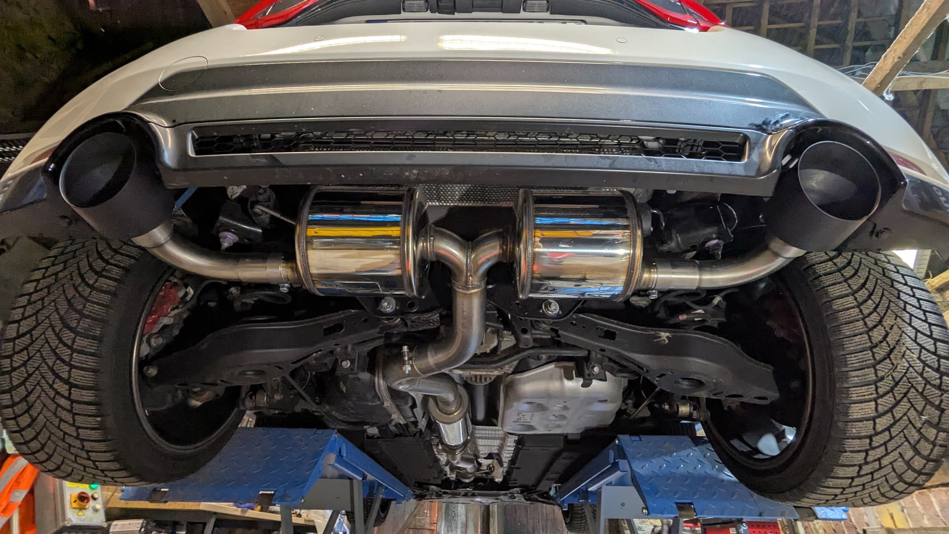

Habe inzwischen die InoxCar Anlage verbaut (GEN2 mit ECE). Klingt schön „erwachsen“ und sonor.
Die Verarbeitung ist gut und scheint besser zu sein, als die der Milltek.
Der Vorschlagdämpfer schaut bis zum y Stück 1:1 aus wie bei der Milltek auf dem Bild :sweat_smile:
Die Schalldämpfer schauen etwas besser verarbeitet aus, da hast du Recht.
Aber auch hier wurden die Schweißnähte hinterher nicht poliert, was zu Oberflächen Rost führt.
Ich habe bei meiner Milltek AGA alle Rohre und Schweißnähte auf Glanz poliert… Konnte ich so nicht verbauen, hat mich einfach gestört.
