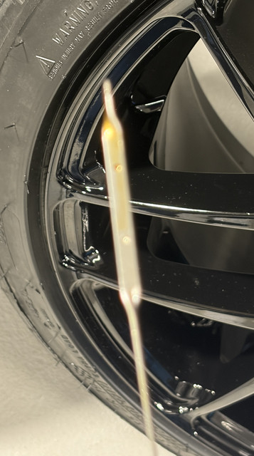

Also auch wenn das Handy mal alles scharf gestellt hat außer den Stab. Ich würde sagen der ist kurz unter Max. ?! :smiley:
Könnte gut sein, könnte aber auch gut sein dass es nur so hin gelaufen ist, bis du das Foto gemacht hast :sweat_smile:
Den Ölstab hält man beim herausziehen und ablesen ausschließlich mit der Spitze nach unten :wink:
