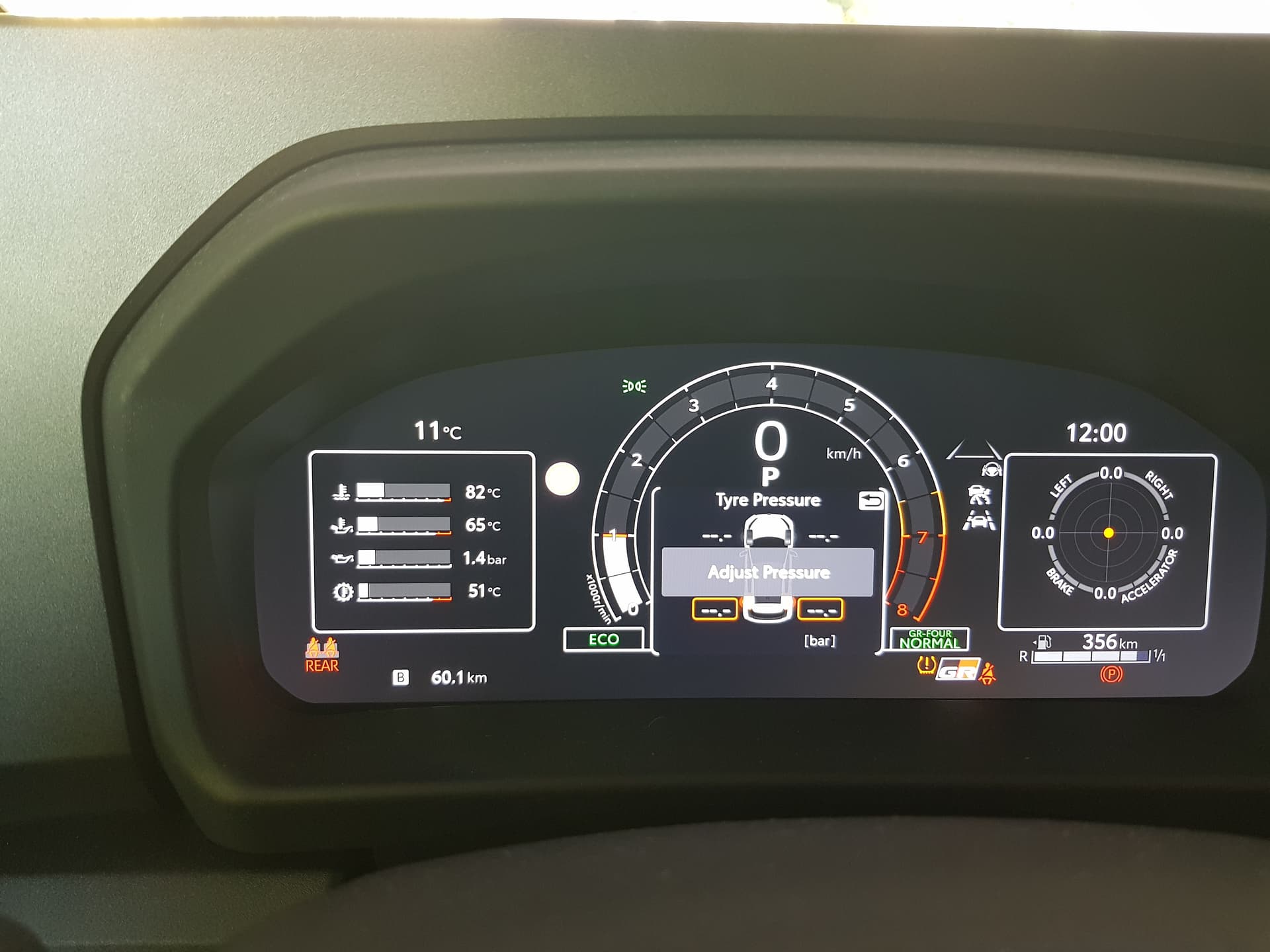

Kannst du mir das Prozedere wie du den Reifendruck angezeigt bekommst evtl. aus dem Kopf kurz skizzieren? :thinking: :innocent:
So sieht es bei mir aus:

So ich hab mal Antwort erhalten erste Mail war ich soll das mit Fotos belegen was nicht geht. Ok Fotos gemacht was keinen Sinn ergibt. Darum auch noch ein Video gesendet.
Darauf kam dann diese Antwort.
Sehr geehrter Herr _______
Wir danken Ihnen für Ihre Präzisierungen.
Wir bedauern, dass die Anzeige des Reifendrucks nicht Ihren Erwartungen entspricht, und entschuldigen uns dafür.
Wir bestätigen Ihnen, dass die Anzeige des Reifendrucks bei jedem Start des Fahrzeugs neu ausgewählt werden muss, wenn der Kunde eine permanente Anzeige wünscht.
Wir haben das Werk darüber informiert, dass einige Kunden diese Anzeige dauerhaft sehen möchten, ohne sie bei jedem Neustart erneut auswählen zu müssen. Wir wissen jedoch noch nicht, ob das Werk ein Update des Kombiinstruments plant, um die Situation zu verbessern.
Ihr Fahrzeug ist von einer Kampagne zur Aktualisierung des Kombiinstruments betroffen (SSC 25SD-063), diese behebt jedoch ein anderes Problem. Da wir noch auf die Software und die Reparaturanweisungen warten, konnten wir noch nicht überprüfen, ob diese Kampagne Verbesserungen mit sich bringt. Wir empfehlen Ihnen, Ihren Händler zu bitten, sich proaktiv mit Ihnen in Verbindung zu setzen, sobald die Software und das Reparaturverfahren für Ihr Fahrzeug verfügbar sind.
Konnten wir Ihnen Auskunft geben oder können wir Ihnen in anderen Punkten weiterhelfen?
Also mal schauen ob was kommt, ich denke eher nicht. Und was die Rückrufaktion betrifft wie soll mein Händler proaktiv sein wenn die Software nicht verfügbar ist.
Ich glaube da wo du im Menue bist kannst du die Vorgabe für den Reifendruck einstellen. Das sind die Werte die verwendet werden, um einen Alarm auszulösen, wenn die unterschritten werden.
Du musst in dem rechten Bereich der Anzeige nach dem Reifendruck suchen.
Ja, habe mich auch darüber geärgert, 3 mal die Reifendruckanzeige während der Fahrt ausgewählt. Nach Fzg abstellen und neu starten war Tagesstrecke (oder so ähnlich) zu sehen. Habe mir gedacht, ist so Absicht, da es immer ein paar Radumdrehungen braucht um den richtigen Druck anzuzeigen. Bei meinem Benz waren anfangs immer — — zu sehen.
