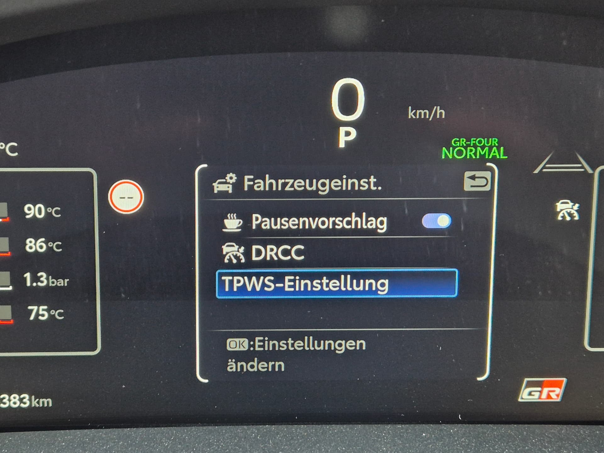

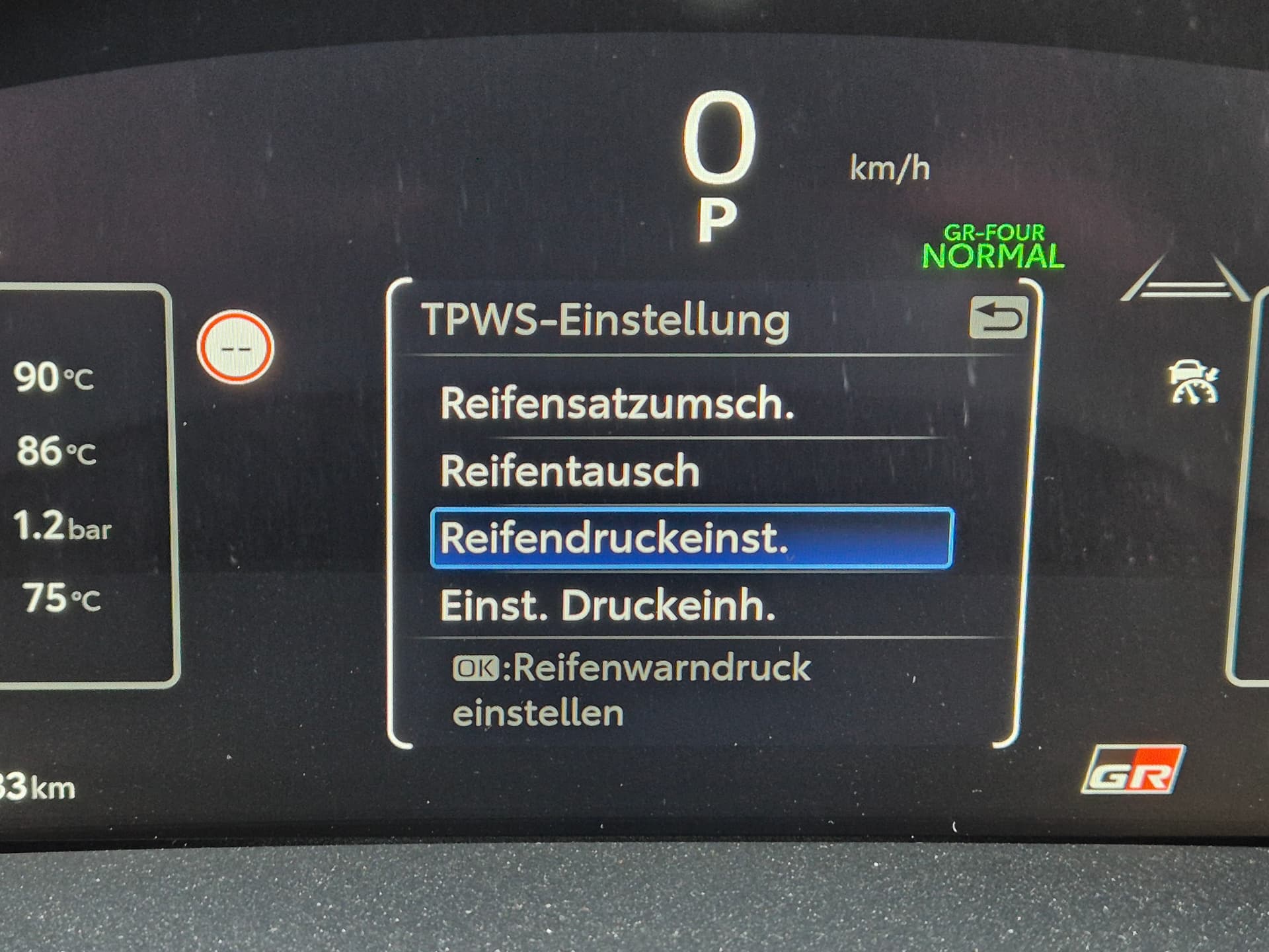

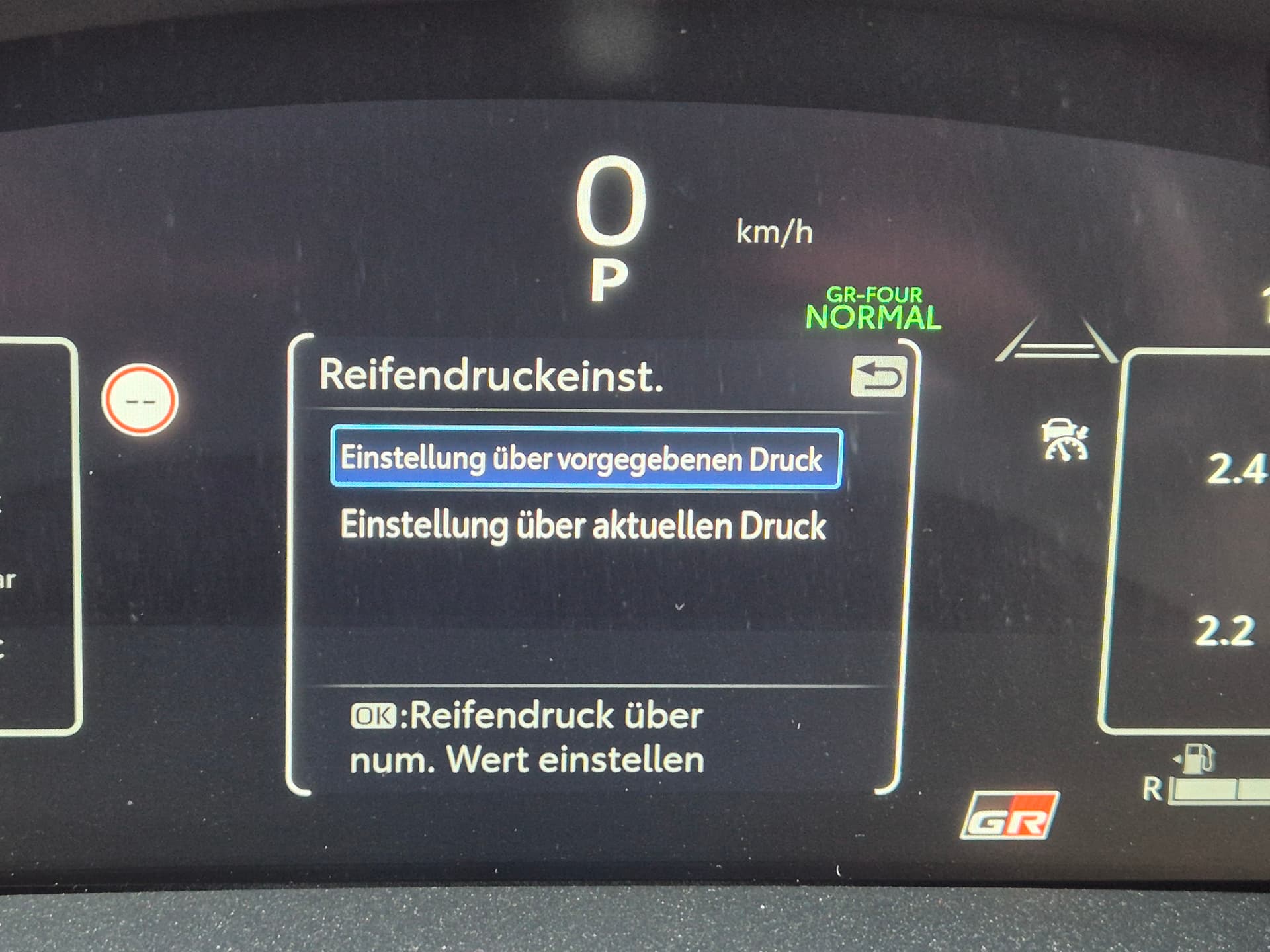

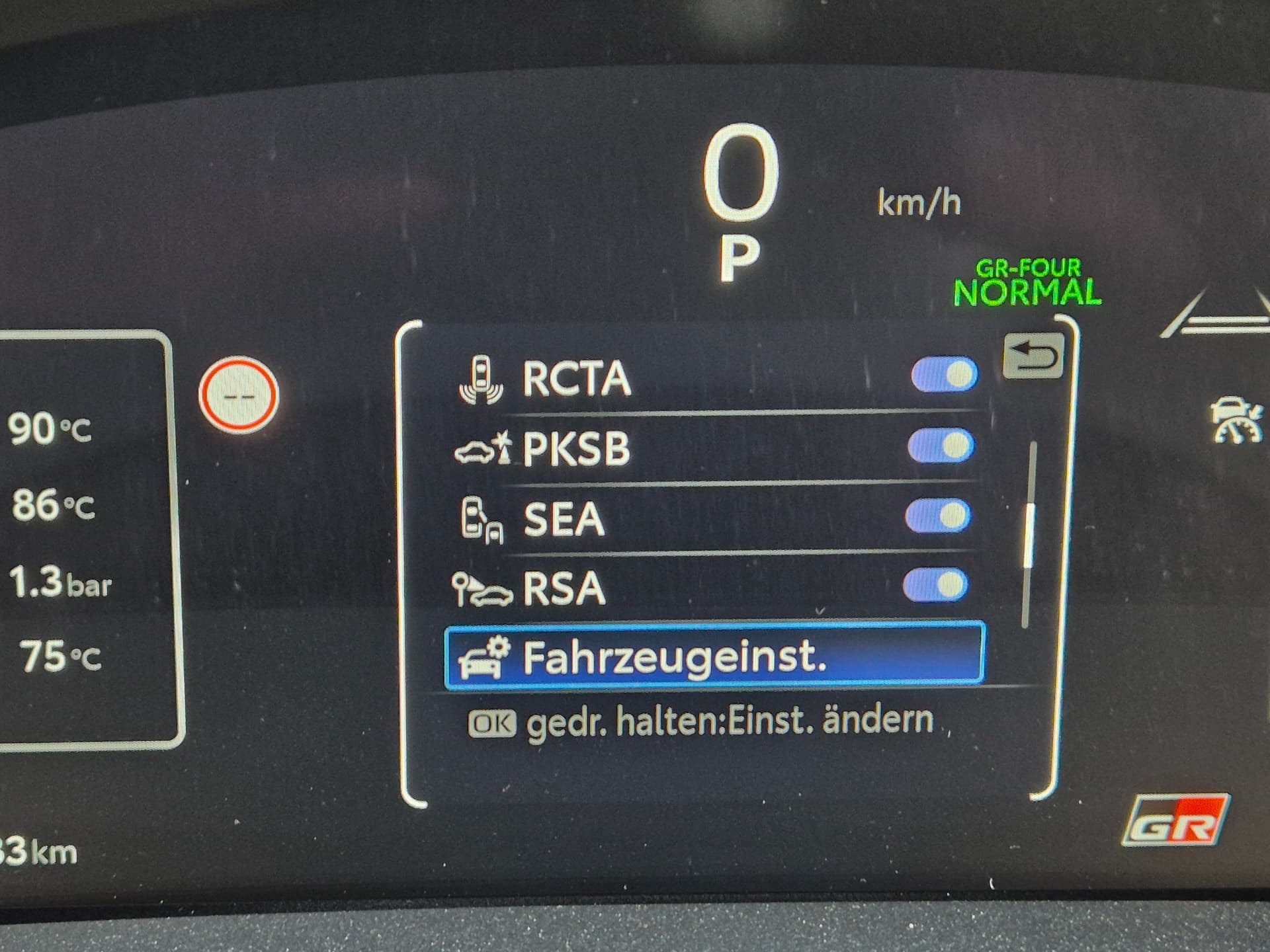

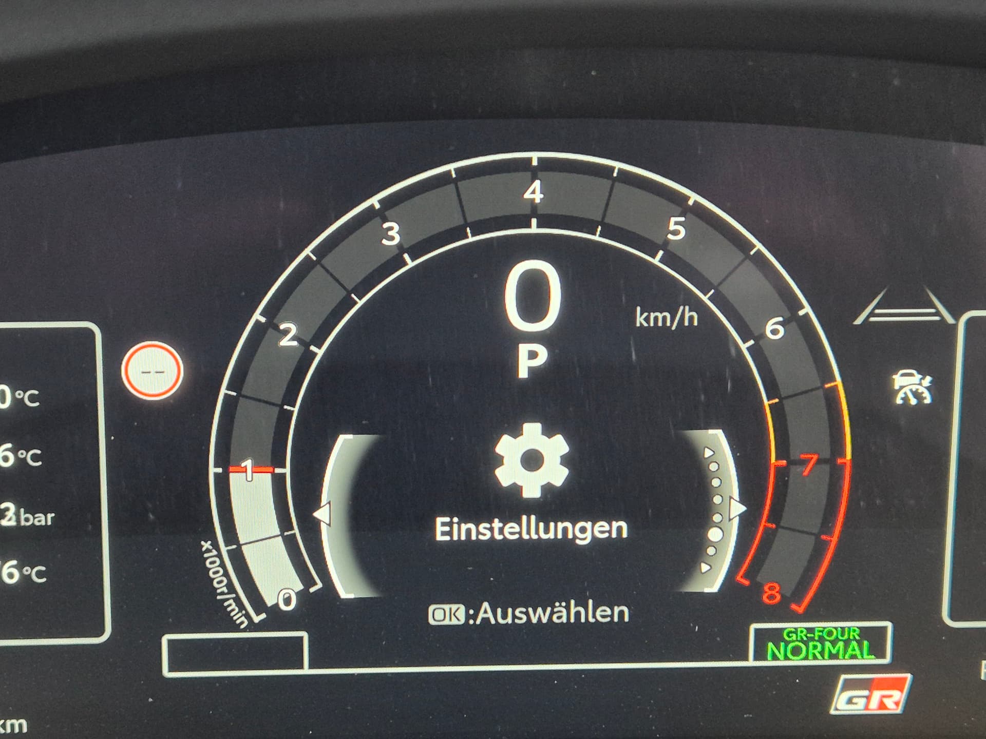

Die Warnleuchte und Meldung zum Reifendruck ist wieder gekommen man muss hier hin in umgekehrter Reihenfolge navigieren und den Reifendruck neu setzen.
Dann bleibt die Meldung weg.
