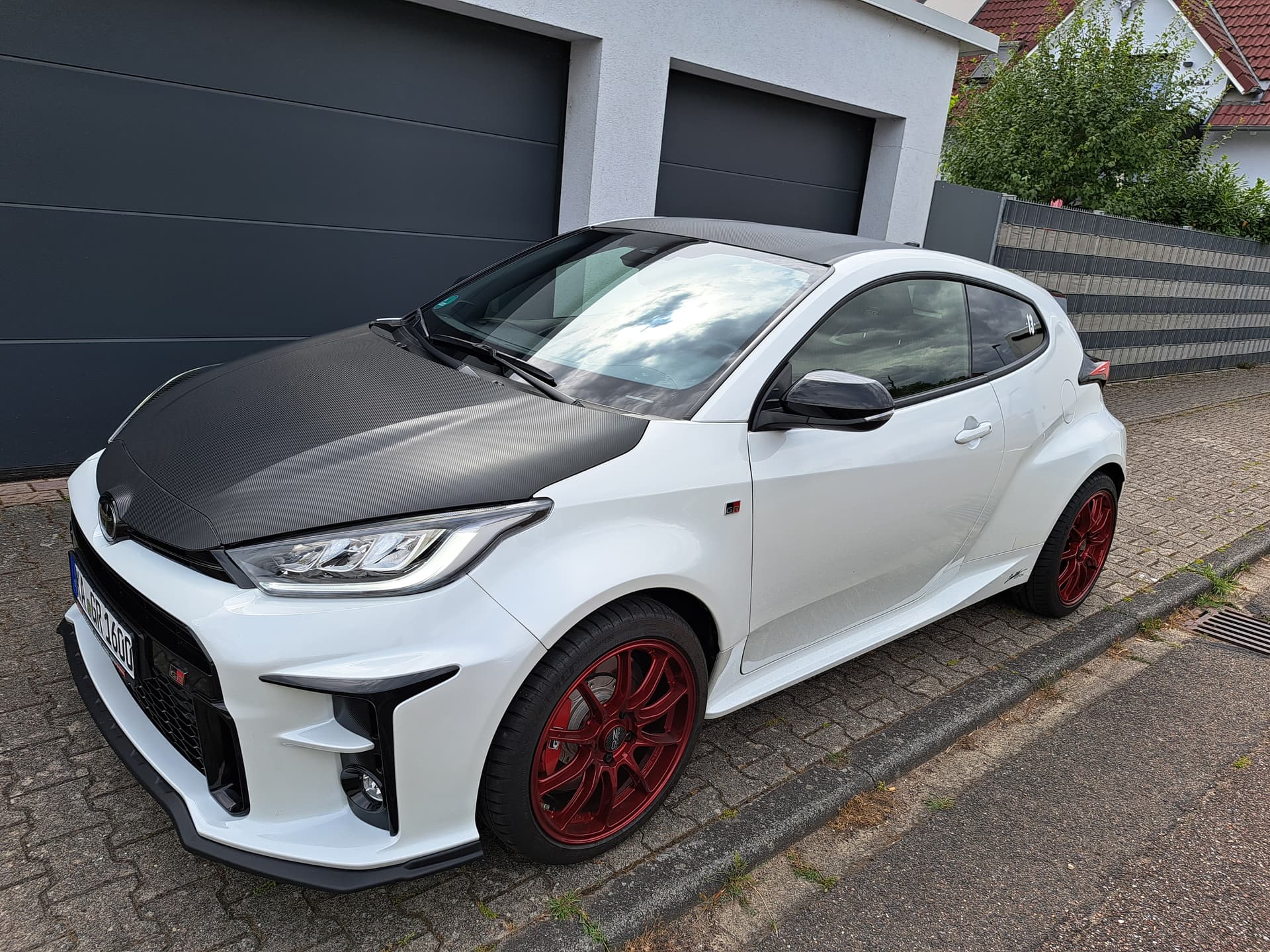

Nur mal so, hier die Bilder von meinem Yaris. Wäre gerne an einem Treffen im Raum Karlsruhe / Heidelberg interessiert.

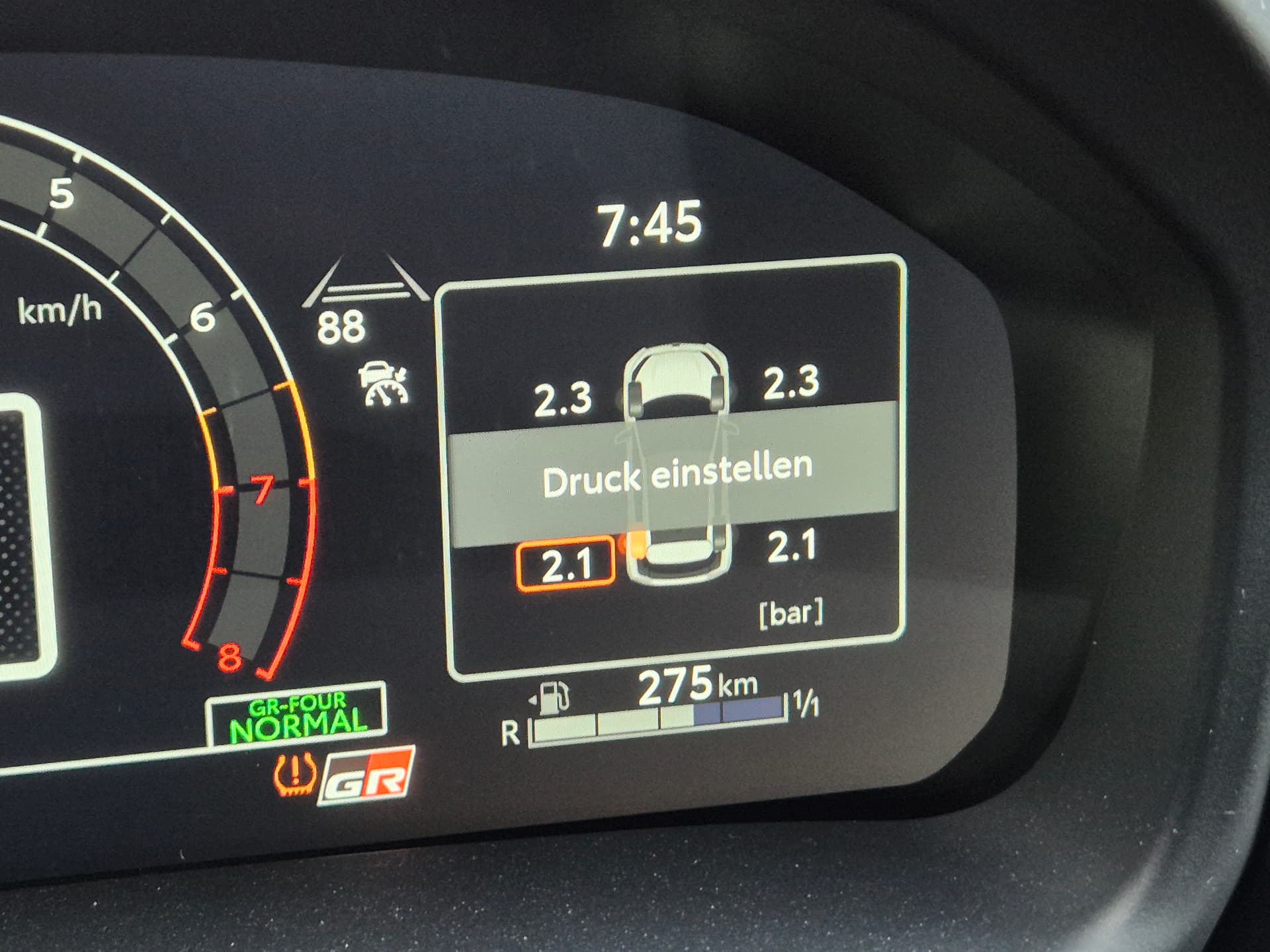

Hatte das schon jemand? Luftdruck stimmt aber Fehlermeldung bleibt.
Unten kommt auch das Reifendrucksymbol in orange.
Habe keine Luft nachgefüllt, weil Luftdruck passt.
Wo kann man die Fehlermeldung resetten?
In den Einstellungen kannst das zuruecksetzen. Dort wo man die unterschiedlichen Reifensaetze auswaehlen kann.
2.3 vorne finde ich persoenlich jedoch etwas viel. Da fehlt ne ganze Schippe a Grip auf der VA.
Ich wäre schon froh, wenn ich den Reifendruck überhaupt erfolgreich anzeigen könnte :roll_eyes:

Vielen Dank für den Hinweis, wie man die Warnmeldung, dass man den Reifendruck kontrollieren soll, weg bekommt, z.B. wenn der Reifendruck eigentlich stimmt.
Ist aber nicht so leicht zu finden, fand ich.
Für andere die das auch mal brauchen könnten:
Am Kombiinstrument in die Einstellungen zu TPWS navigieren und dann die Reifen- bzw. Sensorensätze anwählen und dann verschwindet die Meldung und die Warnleuchte auch schon.
