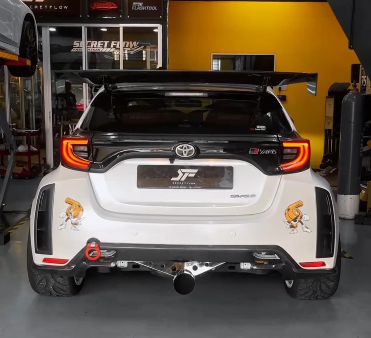

kennt jemand den Hersteller des Heckstosstangen ansatz ?
