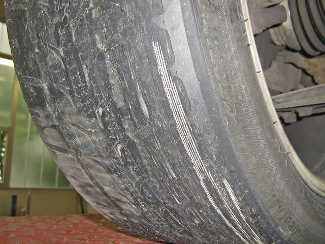

Denke am Auto, aber wenn du sagst du konntest nichts finden, weiß ich auch nicht :man_shrugging:t5:
Oder so stark abgefahren dass du durch die erste Material Lage durch bist, danach kommt die karkasse zum Vorschein

Ich habe vorne nämlich auch ein ähnliches Verschleiß Bild , innen doppelt so stark abgefahren wie außen… Hinten ist innen und außen nur ein Unterschied von etwa einem Millimeter.
Vom Sturz kann es meiner Meinung nach nicht kommen, denn der ist vorne und hinten fast gleich.
Hab jetzt zwei Theorien, entweder vorspur oder Luftdruck zu gering, vielleicht auch beides in Kombination.
Wie fahrt ihr denn? Immer nur mit quietschenden Reifen oder auch manchmal sparsam mit Sprit und Reifendruck? Sieht als als hätte irgendein Teenager mit einem Cutter versucht, ein Stück Gummi abzuschneiden. Wirklich ungewöhnlich der unregelmäßige Abrieb!
Das ist innen, ist genauso wie wenn ein Motorrad Reifen in der Mitte abgefahren ist und außen noch die „Angst Nippel“ dran hat.
Wenn’s die Außenflanke wäre würde ich dir Recht geben.
