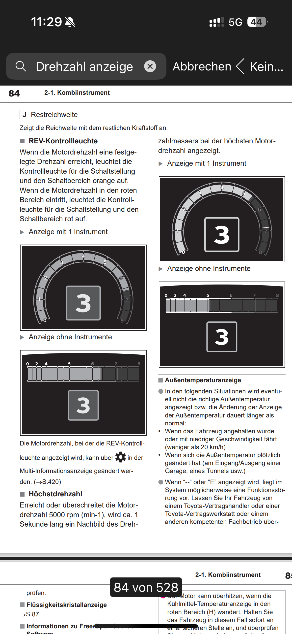

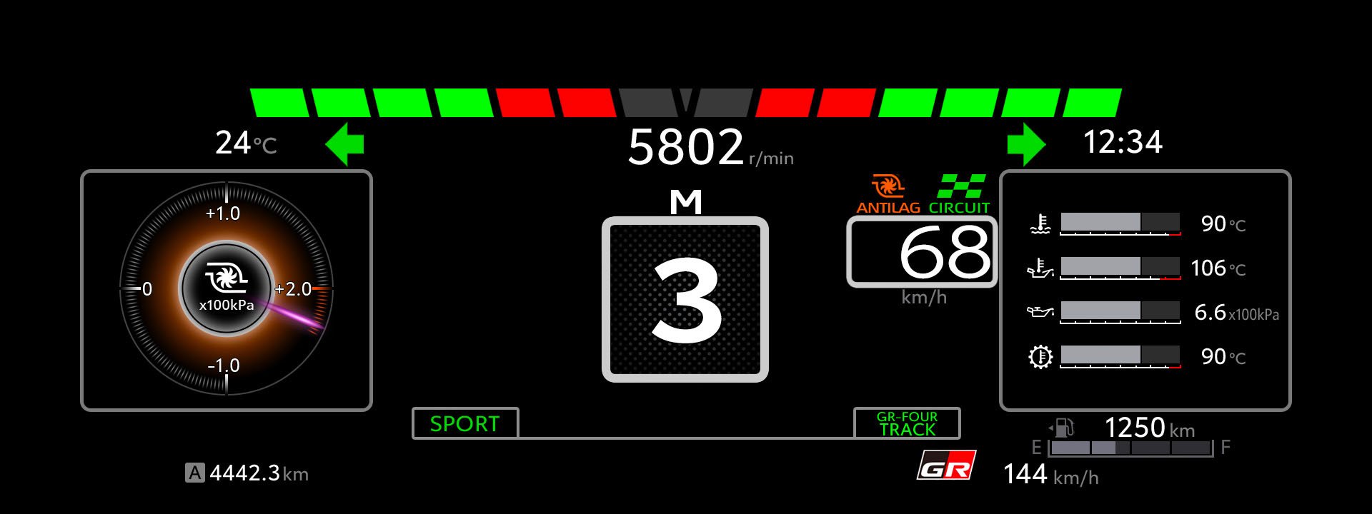

Im digitalen Kombiinstrument des FL kann ich lediglich drei Zonen frei konfigurieren: links, mittig und rechts, jeweils mit drei Presets belegbar. Den großen, runden Drehzahlmesser allerdings kann ich nicht verändern – etwa in ein Balkendiagramm, wie unten angezeigt. Weiß jemand, wo man das umstellt? Oder mache ich da vielleicht etwas falsch? Gibt es keine weiteren Tacho oder Drehzahlmesser „Templates“?
Das Bild ist nir im Circuit Mode und dies ist nur auf den Rennstrecken so, glaube bis jetzt sind es nir Japanische Rennstrecken die gemäss GPS erkannt werden.
Den Drehzahlmesser kann man entweder Rund oder als Balken haben oder auf Automatisch dann wechselt er von Rund (eco,normal) auf Balken (Sport, Custom)
Bei meinem Wagen bleibt die Anzeige der Drehzahl in jedem Modus auch Sport und Custom immer rund - keine Balkenazeige. Was mache ich falsch?

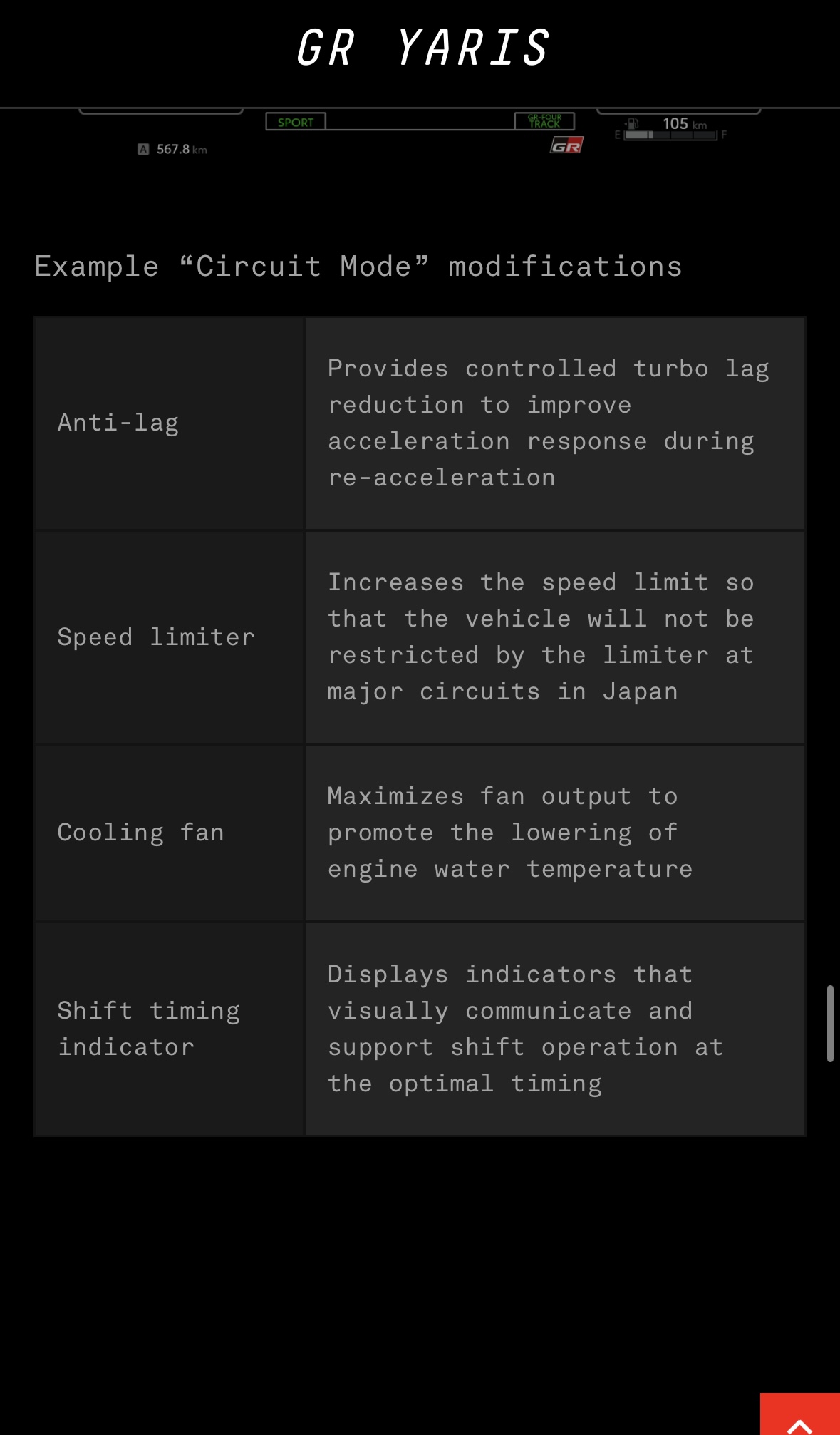

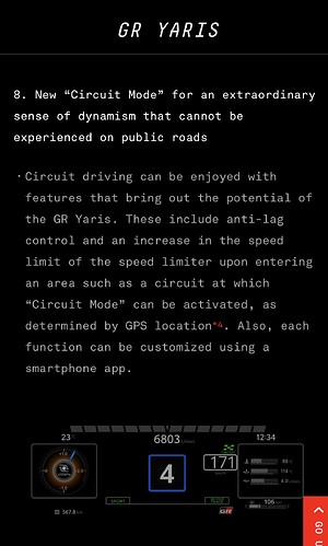

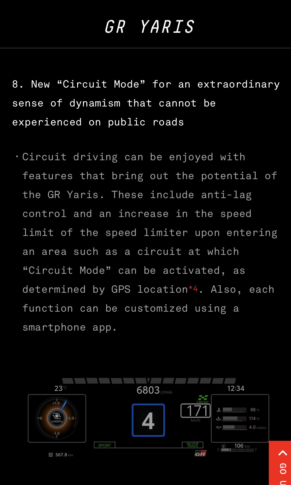

Dafür braucht es keine extra App folgendes steht zur App. Der Circuit mode wird via GPS erkannt und geht nicht auf öffentlichen Strassen
„Ausserdem kann jede Funktion mit einer Smartphone-App angepasst werden“
Im Kombiinstrument zu den Einstellungen > Messgeräteeinstellungen > Instrumententyp.
Da kannst Du einstellen, ob es Balken oder Drehzahlmesser ist oder ob es sich je nach Fahrmodus ändert.
Danke für die Hilfe. Mein früh morgendliches Foto-Shooting ist somit gerettet. :upside_down_face:
