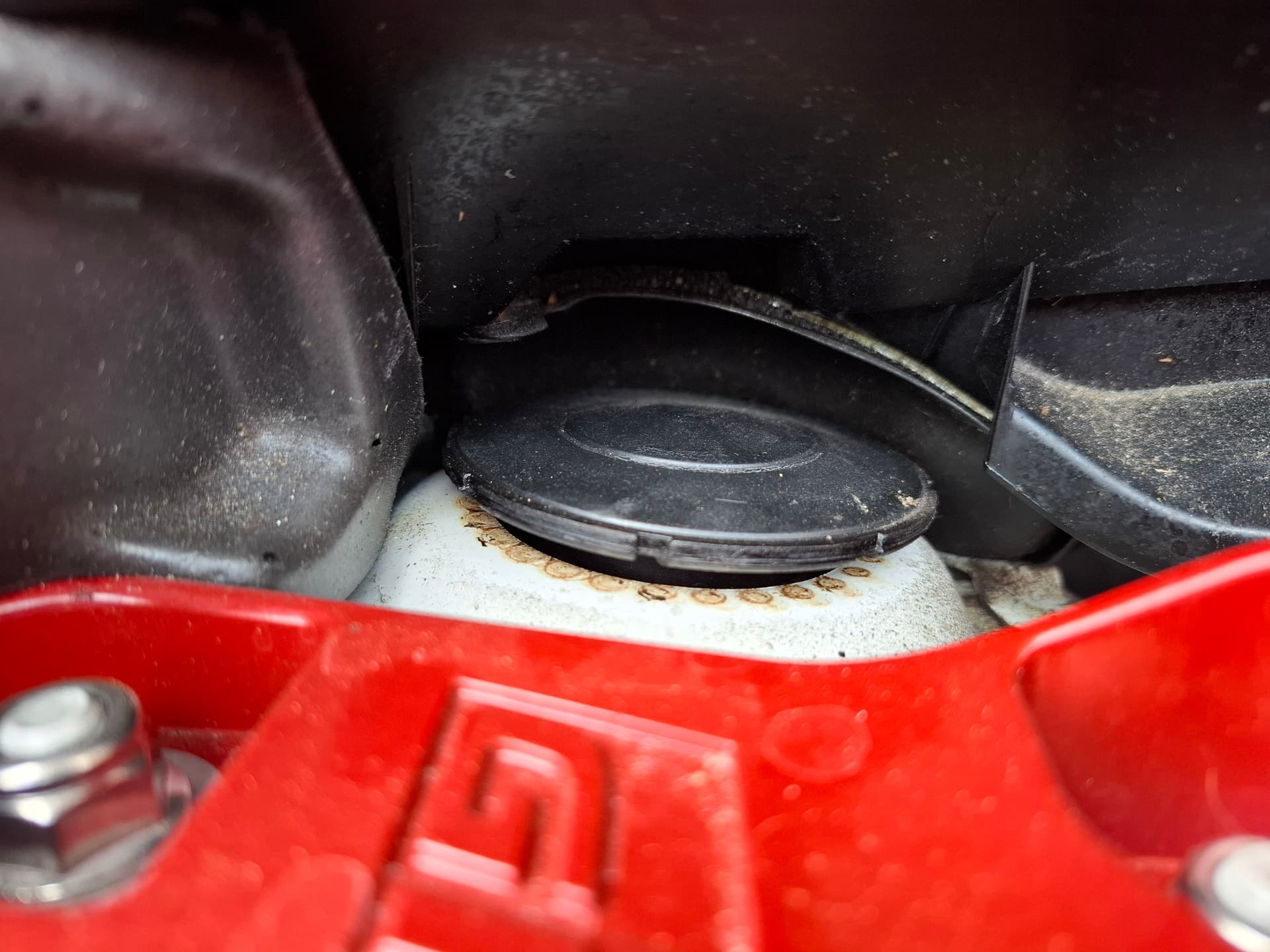

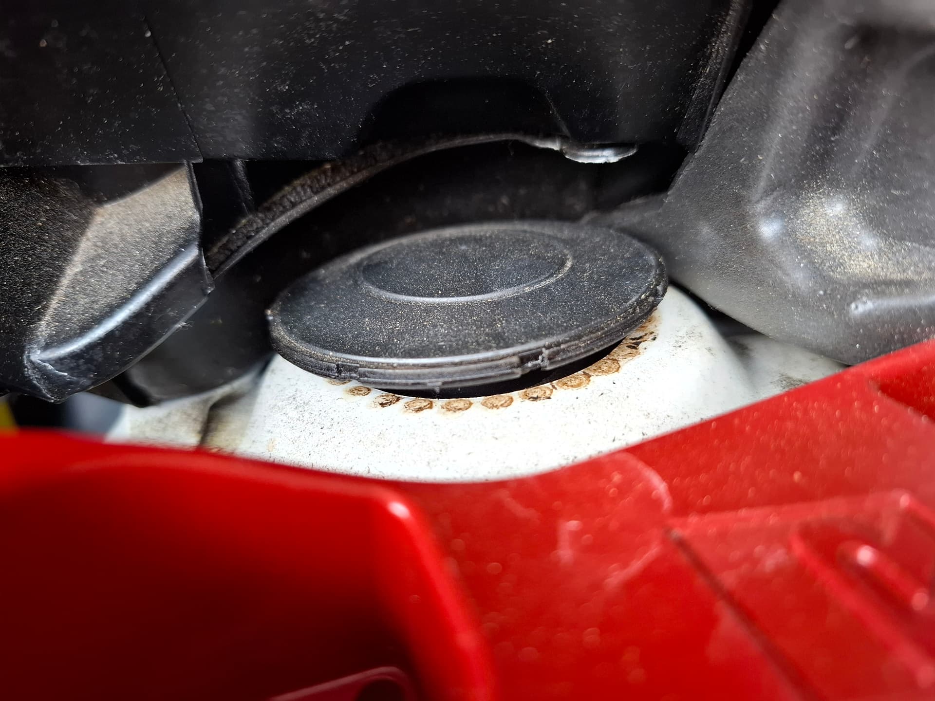

Hallo,
ist das normal, dass die Abdeckungen an den Domen des Federbeins leicht abstehen?
Ich habe nichts am FW geändert, ist vFL.
Wäre für Rückmeldungen dankbar, da ich nochmals zu Freundlichen muss wegen Ölverlust. Die hatten die Schrauben am Adapter für den Zusatzölkühler ( Turbo-Zentrum) schon nachgezogen, ist aber immer noch undicht, hoffe es wird nichts größeres.
Das ist normal. Bei mir ist ca. 5mm Platz zwischen den Deckeln und den Domen.
Sieht genauso aus
Danke, hatte mich nur gewundert da es durch die regelmäßigen Punkte so aus sieht als hätten die mal wirklich aufgelegen.
Das ist normal, die Deckel werden durch Luftdruck von unten angehoben, fliegen machmal auch komplett ab. Kenne ich auch von anderen Autos. Abhilfe schafft ein kleines Loch von 1mm im Deckel.
Ach du Kacke :anguished:
Liegen auch auf, wenn das Rad keinen Bodenkontakt hat. Sind „schwimmend“ gelagert. Nicht ideal, daher wurde es beim Facelift geändert, oder du nimmst Uniball-Domlager.
