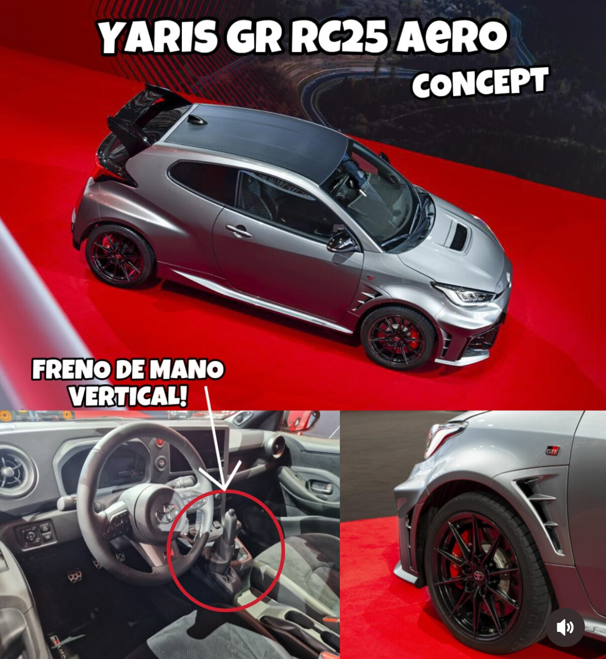

also wenn dass das upgrade sein soll dann ist das im handumdrehen im FL und VFL umgebaut. Das sieht eh nach einem Nachrüst kit aus.
Die öffnung von der alten Handbremsen position bleibt einfach offen.
die Felgen sind es Wert als upgrade. Meine Meinung.
Ich denke auch, wenns für max 700€ pro Stück wird, sind ja geschmiedete Felgen.
