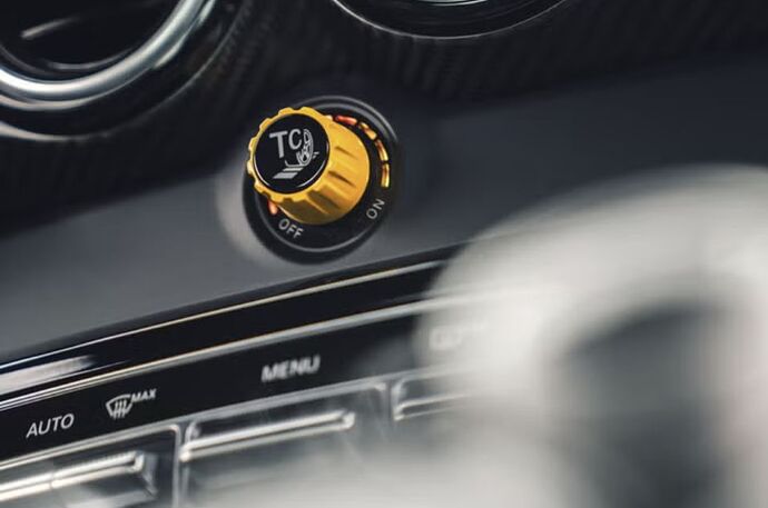

Mehrstufige Traktionskontrollen und ebenso/ähnlich reduierbare ESP’s sind bei sportlichen Fahrzeugen der absolute Hit und machen das ganze einfach so viel erfahr- und erlebarer wie ein einfaches Full-OFF dieser Systeme.
AMG hat damit vor Jahren mal losgelegt die Traktiopnskontrolle auch im Serienauto 10-stufig anzubieten. BMW M hat nachgezogen und nun auch so einen MDM Modus mit zehn Stufen.
Nun zu sehen das es ein Wagen gar autonom hinbekommt schon genial - wenn auch noch „Proto“.
