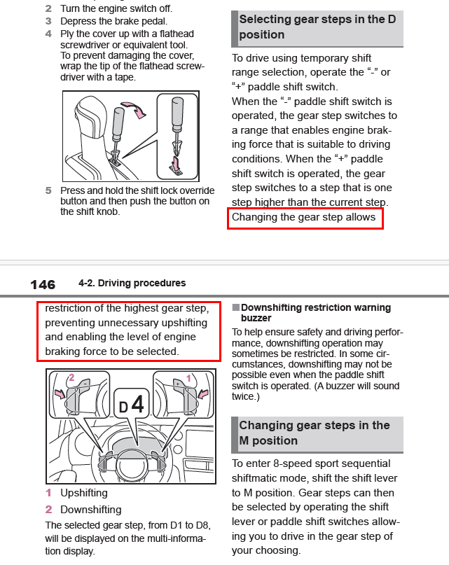

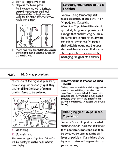

120 km/h Tempomat knapp 3000 Umdrehungen und kann mit denn Wippen nicht hochschalten
Na ja wenn man dann kurz knapp 10 km/h schneller fährt und dann wieder vom Gas geht schaltet er hoch und bleibt dann auch beim höheren Gang
Echt komisches Prinzip

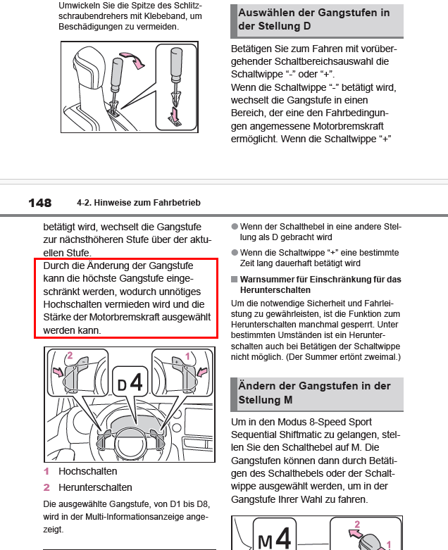

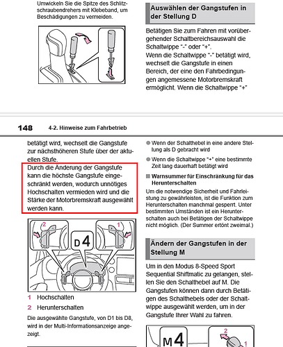

Das könnte das unten beschriebene sein.
Macht aber weder in Deutsch oder Englisch so richtig Sinn für mich.
Das muss am besten Software seitig behoben werden. Muss mal Nachfragen was Toyota einen da anbieteten kann
Mach das gerne mal.
Ich vermute aber: It’s not a bug, it’s a feature.
Das klingt wie bei jeden Standard-AT-Getriebe. Du wählst z.B. für Bergabfahrten einen maximalen Gang in dem das Auto bleibt. Du schaltest also nicht wirklich Gänge sondern machst nur Vorgaben welche Gänge er nutzen darf. Früher gab es dafür ja extra Stufen am Wählhebel. Ich würde zwar auch erwarten dass man da einfach Gänge über die Wippen schalten kann, aber scheinbar orientiert sich Toyota eher am klassischen Automaten.
Bei d versucht der Motor immer im Bestpunkt zu arbeiten. Also optimale Leistung zu Verbrauch Ausbeute.
Im manuellen Modus läßt das Getriebe auch erst ab bestimmten Temperaturen das schalten zu.
Bei unserem ist das 44grad Getriebe Temperatur in der Anzeige.
Ja aber wenn es so Klever ist würde es nicht in dem Gang hör bleiben wenn ich wieder vom Gas gehe sondern wieder runter schalten
Hat sich die Neigung geändert? Vom Berg/hügel. Beim Berg runter schaltet er ja auch runter beim bremsen.
Grade Autobahn ohne Hügel.
Einfach nur etwas schneller wie eingestellte 120 bis er hochgeschaltet hat und dann laufen lassen mit denn 120
Mhhh muss ich mal gucken was unserer da macht. Fahr den meistens mit Manuel. Frau fährt meist Automatik.
Kenne das von meinen Golf7 GTI Performance ( DSG) BMW m140i xdrive ( 8 Gang wandler ) und andere die ich gefahren bin nicht so das man nicht immer schalten kann außer es würde dem Motor und Getriebe schaden
Am besten von 100 per Tempomat beschleunigen auf 120 und dann bleibt er bei 3000 Umdrehungen ungefähr dann kurz selbst etwas Gas geben ohne denn Tempomat zu deaktivieren bis er hochschaltet dann Fuß vom Gas dann geht er ja automatisch auf seine 120 wieder und bleibt auch bei dem Gang mit knap 2200 Umdrehungen
interessant muss dies mal mit allen Stufen ausprobieren, dachte Sport müsste er jeden Manuelle Gang bis 7T Umdrehungen, wenn warm gefahren, zu lassen.
Einen runter bzw. hoch setzt die die Automatik meist auch in D um. Aber bei größeren Sprüngen zeigt sie sich dann doch meist sehr souverän und macht was sie für richtig hält :slight_smile:
