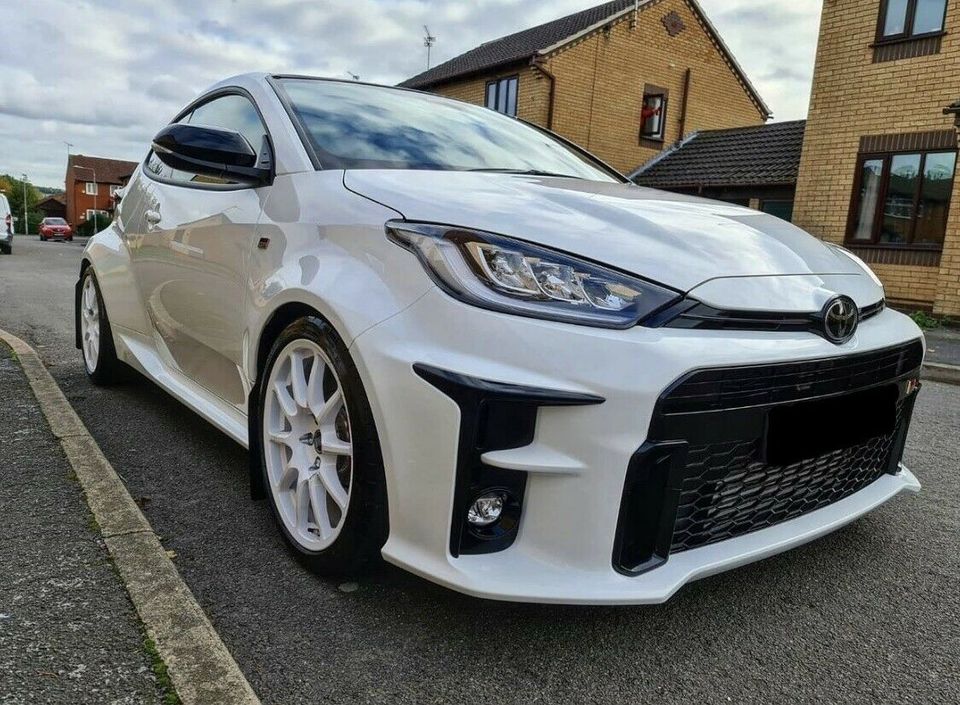

Kann mir jmd sagen, welche Felgen der hat?
Danke, aber ich habe da echt keinen Plan von.
Das sind Braid Felgen. Guck mal bei Kleinanzeigen, da werden die angeboten.
Sehen aus wie Speedline turini vom Megane RS 275 trophy

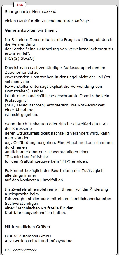

Hier die Stellungnahme von der DEKRA:

Laut Anlage Durchführungsverordnung (EU) Nr. 901/2014 ist keine Fz-Herstellerfreigabe für Domstreben erforderlich.
Siehe Seite 12 u. 13:
https://www.bmk.gv.at/dam/jcr:2fbf14e3-68d2-4d0e-9c0a-1fdfe02466e8/aenderungsliste_beilage.pdf

Nochmals eine Klarstellung von Toyota bekommen - auf Nachfrage:
Meine Frage:
Wenn keine Herstellerfreigabe für die Domstrebe besteht, ist es dann ausdrücklich untersagt eine Strebe zu verbauen? Oder verhält es sich z.B. analog zu einem Motoröl das z.B. auch nicht die Freigabe des Herstellers hat aber grundsätzlich erlaubt ist (z.B. beim TÜV).
Um es auf eine einfache Frage runter zu brechen:
Bekomme ich Probleme beim TÜV bzw. mit der Fahrzeug-Zulassung beim verbau einer bzw. zweier Domstreben (hinten und vorne)?
Untersagt z.B. Toyota expilzit den Verbau einer Domstrebe, da der Fußgänger-Schutz dann nicht mehr gewährleistet ist? Erlischt damit dann auch evtl. die Zulassung?
Antwort von Toyota:
zu Ihrer zweiten E-Mail gestatten Sie uns bitte die Klarstellung, dass Toyota generell einen Umbau wie den von Ihnen geplanten nicht untersagt.
Unsere Antwort sagte lediglich aus, dass wir den Einbau der Domstrebe nicht geprüft haben. Die Frage, ob daraus Probleme bei einer Hauptuntersuchung entstehen können, klären Sie bitte am besten mit einem Prüfingenieur einer zugelassenen Prüforganisation, zum Beispiel TÜV oder DEKRA.
