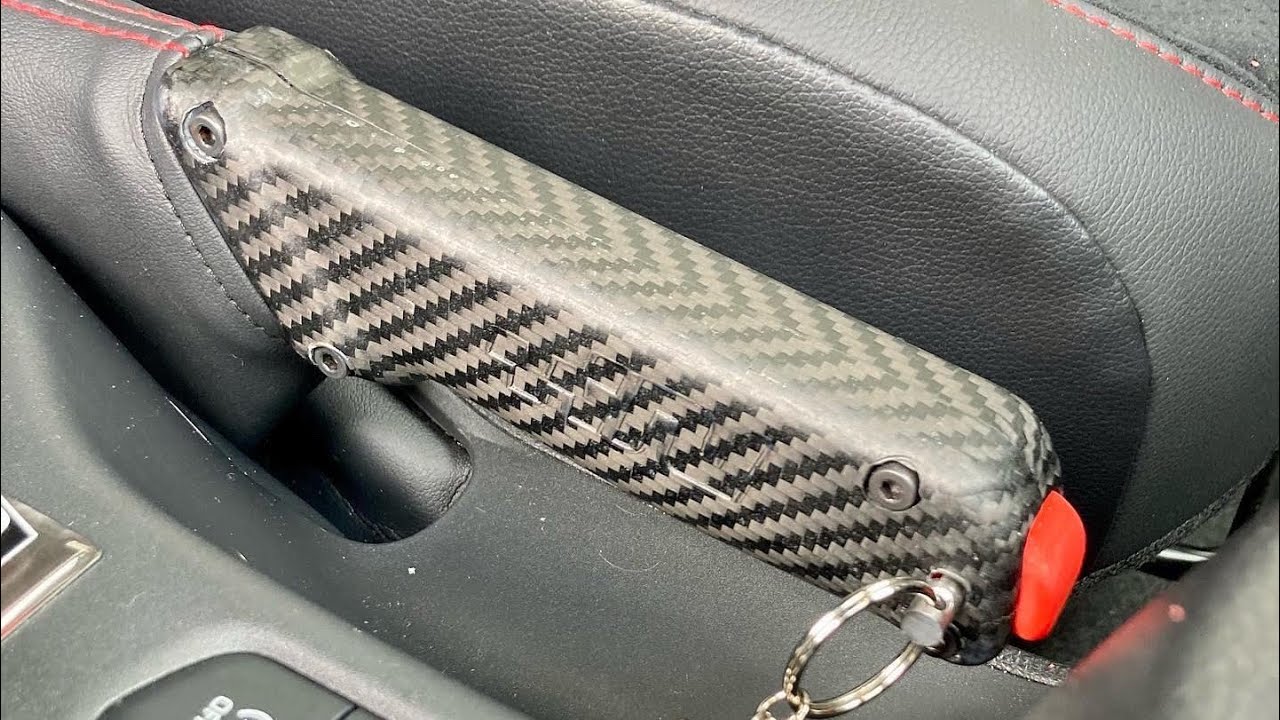

Mich hat heute ein Bekannter besucht, der einen GR Yaris hat, leider ohne HPP. Sind ne Runde gedüst und bekräftigt mich einen zu kaufen (VFL).
Habe ihn nach der Fly Off Handbremse gefragt, kannte er leider nicht. Habe dann versucht zu erfühlen wo man diesen Splint reinmacht, damit die immer gedrückt ist, habe aber nichts gesehen. Hat das nur das HPP ? Oder habe ich was übersehen?
Ich glaube nicht, dass man das Heck dauerhaft entkoppeln kann, vor allem da dann auch die Räder dabei blockieren.
Das man da irgendwo einen ‚Splint‘ reinmachen könnte, höre ich jetzt auch zum aller ersten mal.
Die Funktionsweise der „Fly Off Handbremse“ ist ja, dass man die Handbremse zieht, die Hinterachse dann vom Antriebsstrang abgekoppelt wird und sobald man die Handbremse wieder in die „neutral“ Stellung bringt, gliedern sich die Hinterräder wieder in den Antriebsstrang ein.
Hier ist aber ein ganz anderer Handbremshebel verbaut. Ich habe bei meinem nichts gefunden, das man den Knopf außer funktion setzen könnte.
Das ist sicher eine Nachrüst Lösung und bei uns im Straßenverkehr nicht zulässig.
Zulässig oder nicht, hier kann man die super Lösung kaufen: Nutron Toyota GR Yaris / GR Corolla HandBrake Mod1 Alu
Jup:
Die Frage wäre, ob es einem Polizisten/TÜV-Prüfer auffallen würde, besonders wenn der PIN nicht drin ist…
Wohl eher nicht, aber das Risiko bleibt bestehen.
