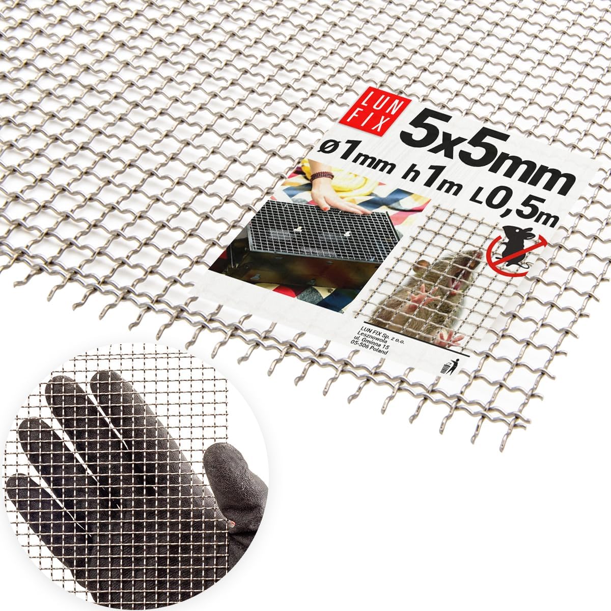

Ich habe bei mir zum Schutz des Ladeluftkühlers und des Kühlerpakets ein feinmaschies Edelstahl Gitter plan dahinter geklebt, dadurch wird auch der Kunststoff Grill gestützt und deutlich stabiler.

Ah, cool, wenn ich es ersetze, versuche ich das dann auch mal. Danke!
Das ist an mehreren Stellen gerissen und manche Streben von den Waben sind gar nicht mehr da. Bei mir wäre daher auch löten zu spät ![]()
Hatte das hier genommen, ist sehr stabil.
Passend zuschneiden, an den Rändern umlegen und mit flexiblen Kleber befestigen (hab Polymer Kleber von Uhu genommen).
