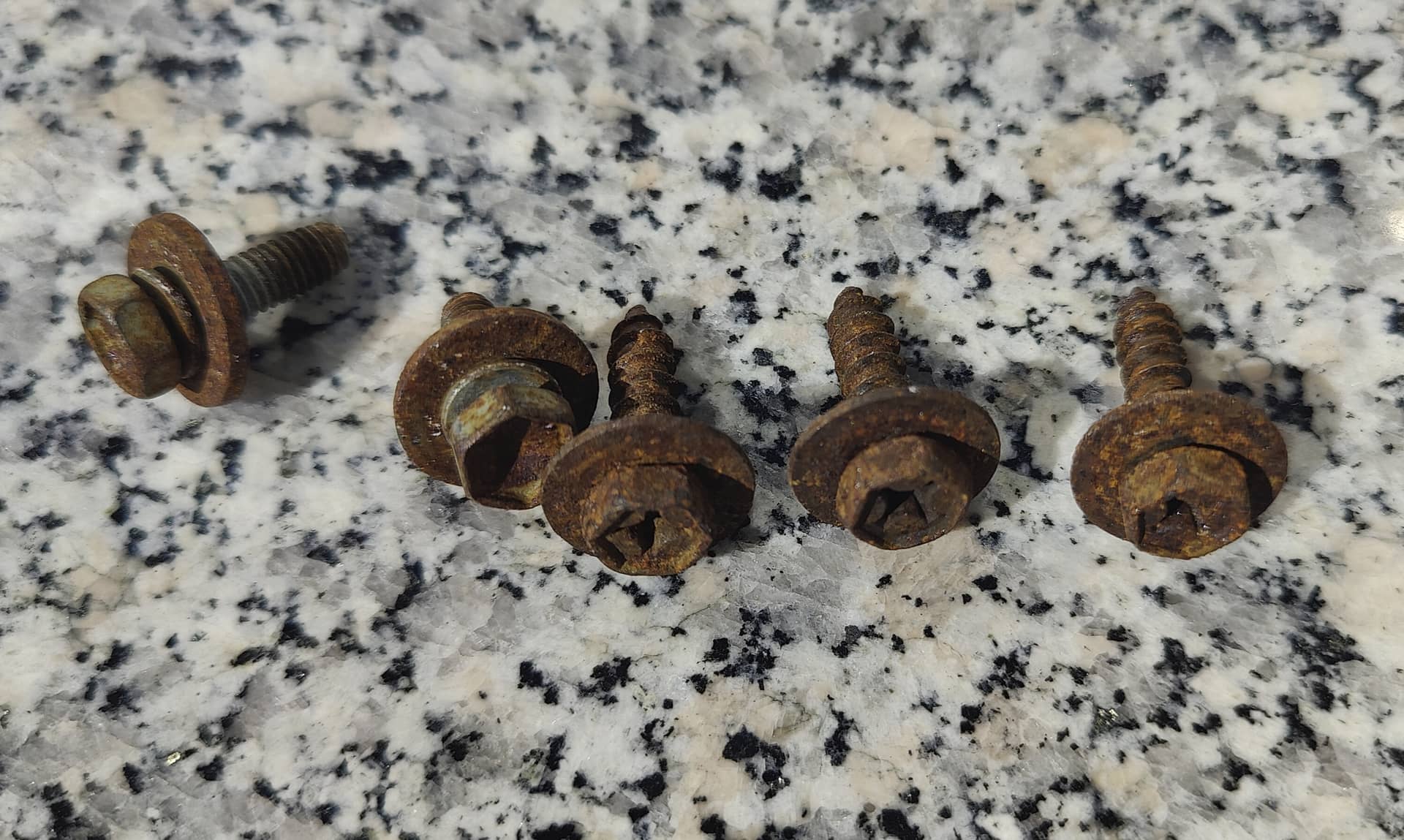

So werden alle Schrauben vom Stoßfänger, den Radhäusern und sonstigen Verkleidungen am Unterboden aussehen.
Ich hatte meine Schrauben vor dem Zusammenbau der Konservierungsaktion mit owatrol Öl behandelt, bin mit dem Ergebnis nach einem Winter allerdings auch nicht so wirklich zufrieden, die mechanische Beanspruchung in den Bereichen ist wohl doch etwas zu hoch.
Ich bin dabei, nach und nach alle Schrauben in dem Bereich durch Edelstahl zu ersetzen.
Das ärgert mich, dass dort so gespart wird. Aber alte Werkstatt-Weisheit: “Was lange hält bringt kein Geld” ![]()
Das ist auch eine sehr gute Idee, hast du da eine bestimmte Bezugsquelle?
Mich stört bei den Edelstahl Schrauben dass da gerne mal welche dabei sind, die Oberfläch genauso rosten wie normale Stahl Schrauben.
Edelstahl meist V2A kann durchaus rosten.
besser ist V4A
Ja, V2A-Edelstahl (Werkstoff 1.4301) kann unter bestimmten Bedingungen rosten. Obwohl er korrosionsbeständig ist, ist er nicht absolut rostfrei. Rost entsteht vor allem durch Kontakt mit chloridhaltigen Medien (Salzwasser, Poolwasser), aggressiver Industrieatmosphäre oder durch Fremdrost (Flugrost) bei der Bearbeitung mit ungeeigneten Werkzeugen.
Es gibt eine große Auswahl an Edelstählen, jedoch die am weitesten verbreitete Bezeichnung ist V2A und V4A. Der am häufigsten verwendete Edelstahl ist V2A mit der Werkstoffnummer 1.4301 bzw. dem Legierungstyp x5CrNi18-10.
V2A
Dieser Edelstahl wird in der Regel oft bei Balkonen, Geländern, Blechverkleidungen im Außenbereich und anderen Konstruktionen verwendet. Er ist preislich günstiger als V4A.
V4A
V4A mit der Werkstoffnummer 1.4571 unterscheidet sich von V2A darin, dass der Legierung* 2% Molybdän zugesetzt werden. Durch den Zusatz von Molybdän wird der Stahl widerstandsfähiger gegen Säuren, Chlor und andere Korrosionen. Eingesetzt wird er unter anderem in Bereichen mit ständigem oder häufigem Salzwasserkontakt, Schwimmbädern und in der chemischen Industrie.

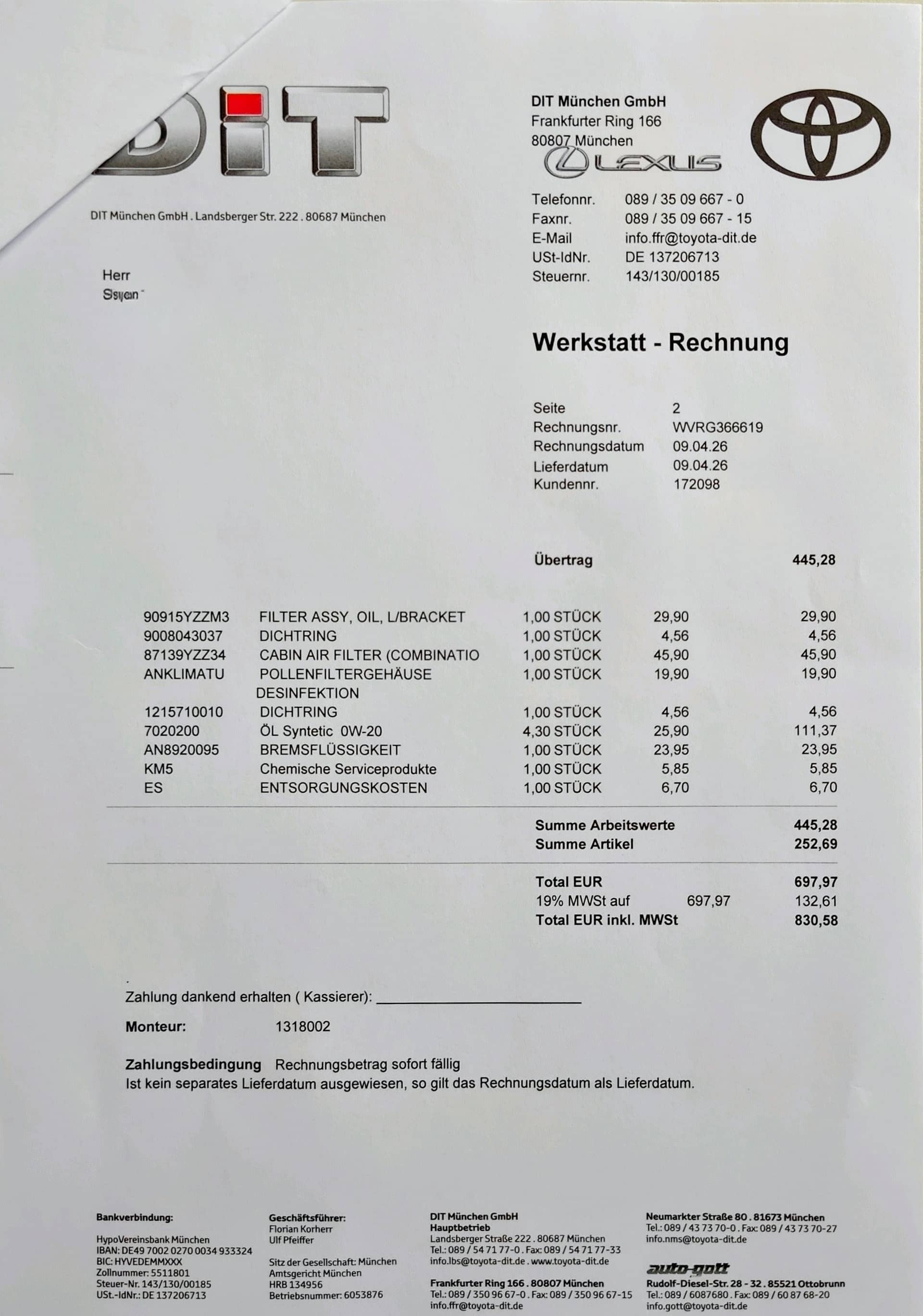

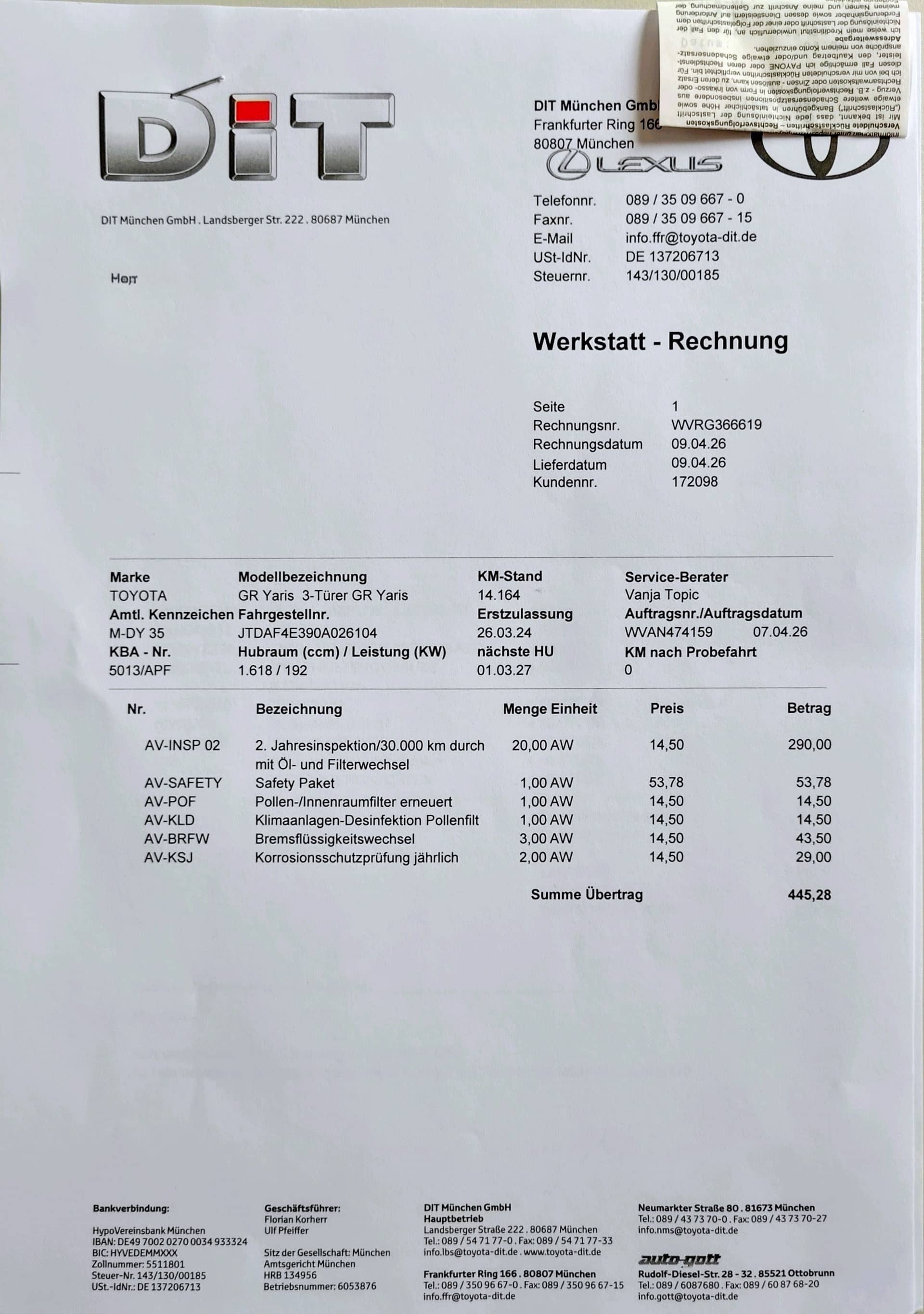

2,8 Stunden zu Münchner Arbeitslohn halt.
fahr 50km aufs Land und es wird günstiger.
Bei uns im Sauerland auf dem Dorf kostet das um 580 Euro.
Stundenlohn günstiger, Öl günstiger
man sollte definitiv Preise vergleichen.
