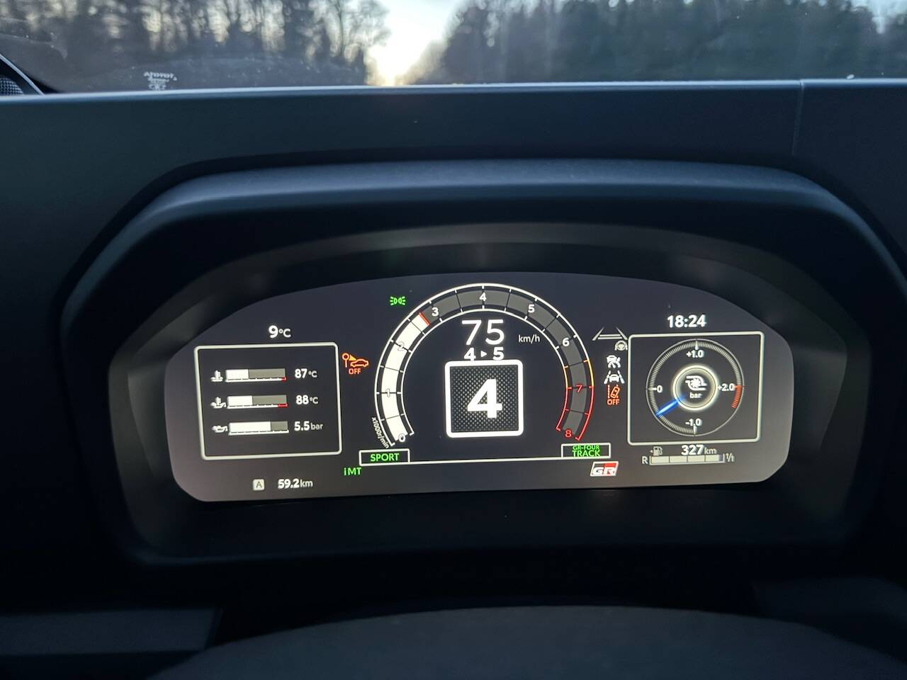

Es könnte natürlich sein dass der Öldruck Sensor was falsches anzeigt, es klingt aber auch stark nach einem 5W30 oder höher viskosen Öl.
Es ist zu 100% das originale 0w20 Oel drinnen. War bei der Abholung nach dem Kundendienst zur Nachbesprechung dabei als er noch n Schluck nachgekippt hat.
Werds morgen mal beim Haendler ansprechen. Will jedoch kein Fass aufmachen oder sie im Dunkeln tappen lassen.
Wird der beste erste Weg sein :+1:t5:
Halte uns mal auf dem laufenden, dann am besten im Öl Thema.
Mir ist eben noch was eingefallen, eventuell das Bypass Ventil im Ölfilter fehlerhaft.
Habe ich zwar in meinen über 15 Jahren Berufserfahrung nie erlebt, aber sag niemals nie.

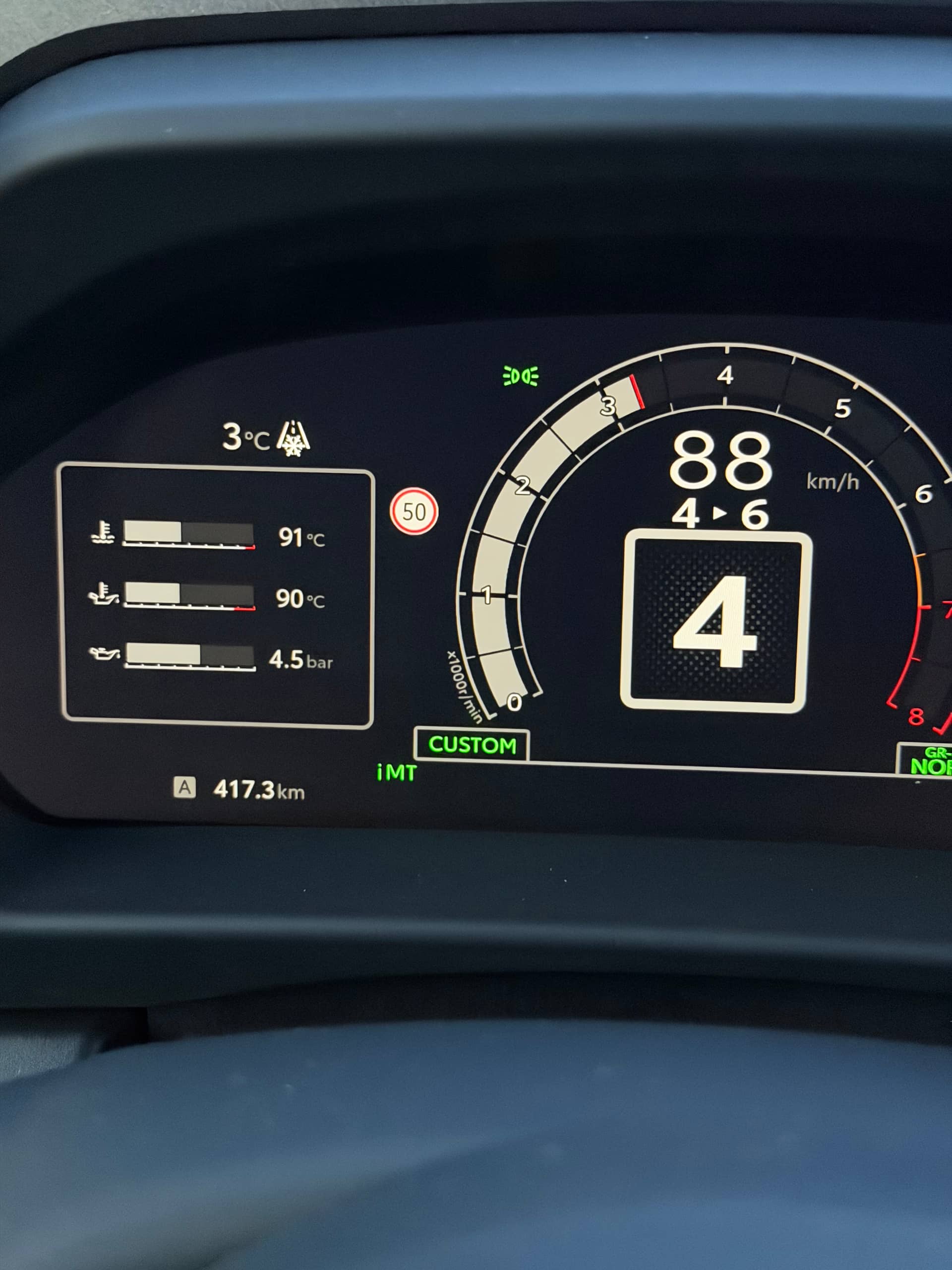

Meiner hat beim kalt Start auch immer was zwischen 4,5 und 5 bar

Anbei noch ein Foto was mir recht eindeutig zeigt dass iwas nicht passt. Oeltemp 88grad, drehzahl gering. Oeldruck sollte bei der Fahrsituation ausm Gedaechtnis heraus bei ca 4Bar liegen.
Also die 4+bar hab ich auch immer beim Kaltstart.. Mich würde eher 2+ bar wundern, wenn ein Motor kalt gestartet wird. 5.5bar hab ich indes aber noch nie gesehen. Hast du nicht erst kürzlich ein Displayupdate erhalten? Hats da etwas bei dir seit dem verstrubelt?
Das Displayupdate gabs mit dem letztem Service. Danach war auch alles i.O. Das Oeldruckthema kam erst jetzt auf, also ca 3000km nach dem Update. Sollte damit also nicht zusammenhaengen. Hab dem Haendler mal ne Mail mit Problembeschreibung geschickt. Mal schauen was die dazu sagen
Ich werd mal bei mir schauen, hab ja das Display update auch drauf aber bis jetzt habe ich noch keine 5.5 bar gesehen. Hab aber erst knapp 500km seit dem Update gefahren.
Also am Morgen wenn es kalt ist bin ich bei 5-5,2 bar
Aber wenn das Öl Temperatur hat bin ich bei 4,5 bar
Danke fuer den Vergleichswert. Sieht fuer mich dann so aus als waere eine Art Druckminderer bei mir außer Funktion. Wenn Oel kalt = dicker, sollte der Minderer den Oeldruck verringern um den Motor leichtgaengiger laufen zu lassen (Sprittersparnis, co2 einsparung etc). Wenn das Oel warm ist macht das Ventil wohl nix und ueberlaesst der Oelpumpe vollen Druck.
//edit:
Eben nochmal mit der Werkstatt telefoniert. Kann morgen frueh zum Auslesen hin. Toyota logged wohl recht umfangreich aufm Steuergeraet mit und bietet auch historische Daten in recht guter Aufloesung an (Nennt sich Freeze-Frame?). Diese Daten koennen wohl nur von Toyota selbst ausgewertet werden, Haendler koennen damit nichts anfangen. Somit waere das wenigstens mal dokumentiert, nur fuer den Fall dass n Schaden entsteht. O-Ton von der Werkstatt: Solang keine Fehlermeldung im Display erscheint brauch ich mir keine Gedanken wegen Garantie/Motorschaden machen.
//edit2: Auto wurde eben ausgelesen und auch Daten gezogen die nach Toyota gehen.
Alles Fehlerfrei. Nix ersichtlich in den Logs. Dann wird jetzt halt mit erhoehtem Oeldruck gefahren, passt fuer mich :smiley:
