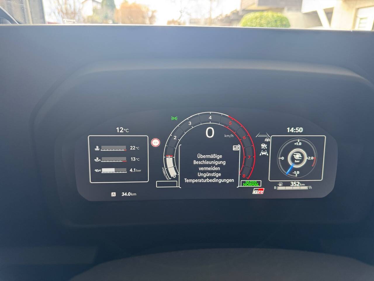

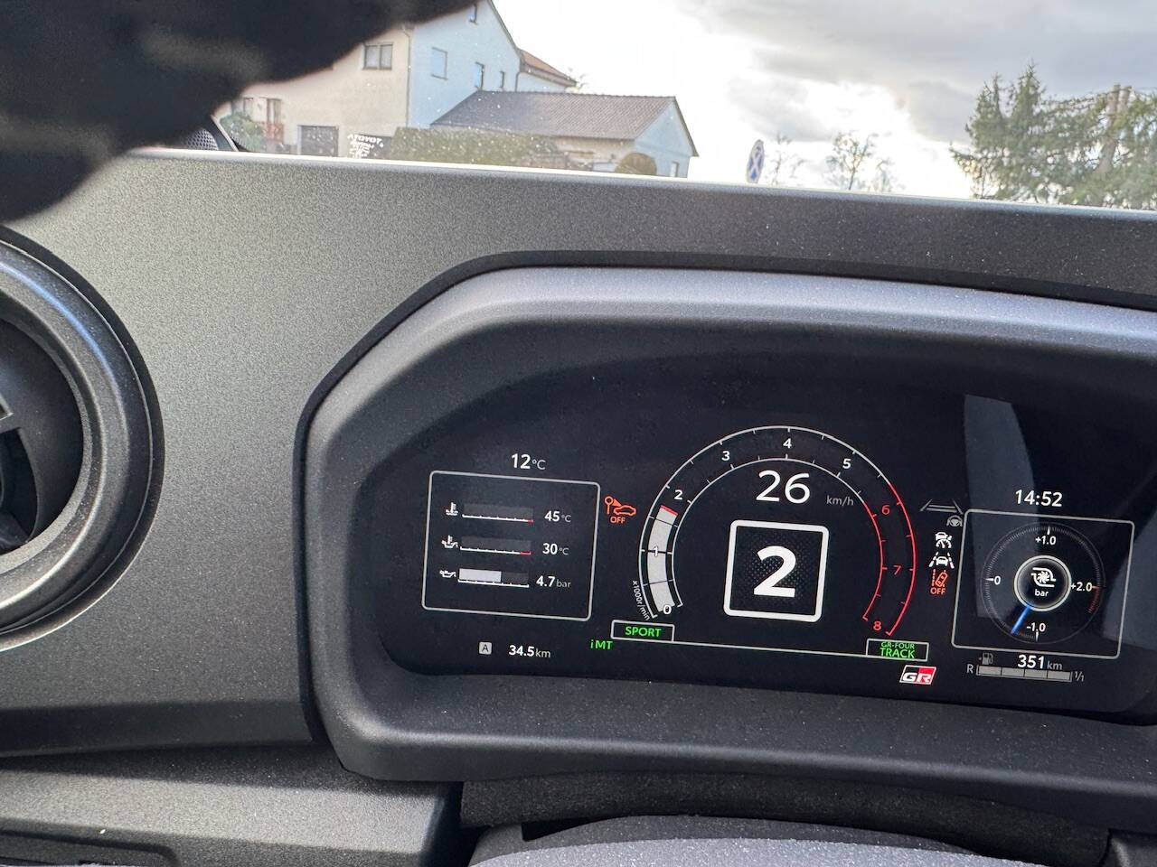

Mir is gestern aufgefallen, dass an meinem Hobel zu hoher Oeldruck angezeigt wird. Da ich davon ausgehe, dass die ganze Oelversorgung mechanisch ist sollte es keine elektronische Regelung des Oeldrucks geben, oder?
Nach dem Start mit kaltem Oel bei diesen Temps waren an meinem FL immer max 2-2.5Bar im idle an Oeldruck auf der Anzeige. Die stand jetzt komischerweise bei > 4Bar.
Auch bei langsamen cruisen unter 2000rpm stehen fast 5Bar Oeldruck aufm Tacho, was fuer mich nicht plausibel ist. Habt ihr Tips?
Oeldrucksensor defekt? Irgend nen mechanischer Schaden/Verstopfung?
Habe keine Lust was kaputtzufahren. Aggregat fuehlt sich zu 100% normal an. Riecht auch nix nach Oel oder sowas. Hatte sowas schonmal jemand oder kann ein wenig erklaeren was da los sein kann?
Dank euch vielmals.
Es wäre allgemein interessant zu wissen ob der GRY eine variable Ölpumpe hat…
Allgemein finde ich einen Öldruck im kalten Zustand von 4-5 Bar im Leerlauf nicht für schädlich,ist halt komisch dass es plötzlich aufgetreten ist bei dir.
Hat dein GRY in letzter Zeit nen Ölwechsel bekommen?
Der letzte Oelwechsel ist ca 3000km her. Ich achte auf solche Kleinigkeiten immer penibel und weiss zu 100% dass dieses Verhalten an meinem Fahrzeug bisher nicht normal war. Das kam gestern zum 1. mal vor und hat mich ein wenig ‚Schockiert‘. Evtl gabs irgend nen Update oder so? Tendenziell zeigt er ca 1,5-2Bar mehr Oeldruck an als zuvor. Wenn das Oel waermer ist scheint es sich wieder zu normalisieren.
