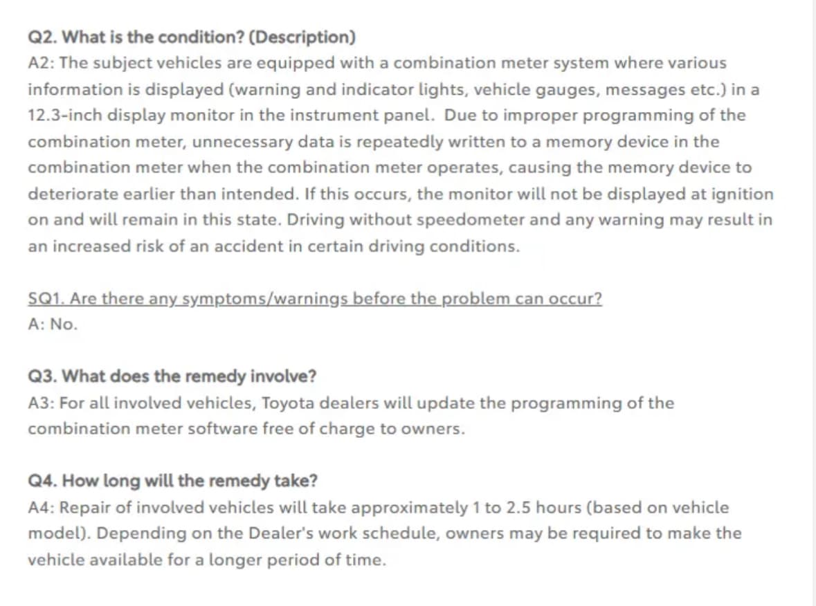

  • Combination Meter Reprogramming klingt ganz nach Fehlerbehebung Softwaretechnisch des Kombiinstrument. Vllt ja sogar der Bug das die Reifendruckanzeige sich immer Selbstständig wieder umstellt. Blöd wäre natürlich wenn sie irgendetwas ändern,was das Modul nicht mag :sweat_smile:
Vielleicht kann ja jemand sagen was genau gacht wird bei dem Rückruf. So gravierend wird er nicht sein, der wird wohl beiläufig im Service gemacht.

Es besteht die Gefahr, dass das Kombiinstrument ausfällt, daher wird ein Softwareupdate gemacht.

Soweit ich weiss hat die Software ein Fehler und speichert zuviele Daten im internen Speicher ab. Wenn dieser Speicher voll ist, startet das Kombiinstrument nicht mehr und der Bildschirm bleibt schwarz.

Ihr Fahrzeug ist von einer Kampagne zur Aktualisierung des Kombiinstruments betroffen (SSC 25SD-063), diese behebt jedoch ein anderes Problem. Da wir noch auf die Software und die Reparaturanweisungen warten, konnten wir noch nicht überprüfen, ob diese Kampagne Verbesserungen mit sich bringt. Wir empfehlen Ihnen, Ihren Händler zu bitten, sich proaktiv mit Ihnen in Verbindung zu setzen, sobald die Software und das Reparaturverfahren für Ihr Fahrzeug verfügbar sind.
Also es kann kein Händler was machen solange es keine Lösung des Problems gibt.
