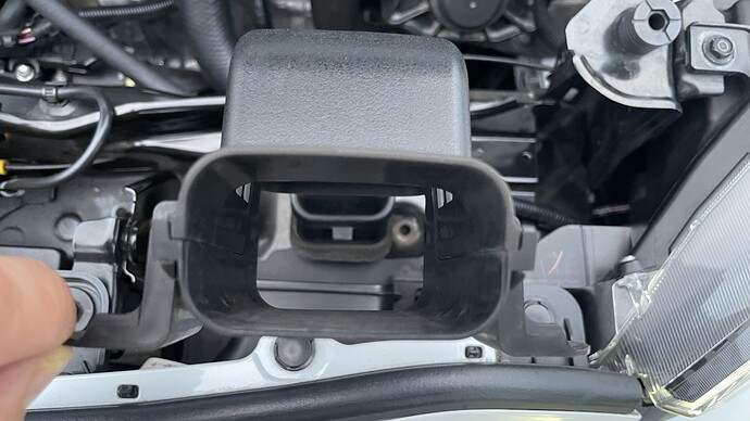

Soo habe gerade vorhin das GRMN Air Inlate eingebaut und direkt ein paar Testfahrten durchgeführt und möchte - für diejenigen die es interessiert - meine Beobachtung teilen:
Em was soll ich sagen, ich bin echt geschockt und komplett baff😳
Hätte nie im Leben mit solchen krassen Ergebnissen gerechnet!!
Aber erstmal der Einbau :
Vorher
Die Unterschiede:
Krasser Unterschied am Design, vor allem unten geht die gesamte kalte Luft in den Motorenraum flöten…
Eingebaut:
Sieht richtig nice aus :smile:
Also, zuerst ein paar runden gedreht und Öl auf Temperatur gebracht: Außentemperatur 12-13grad Öl bei 92-98Grad > alle Angaben vom CANChack abgelesen
  • Mit dem Gen1 Schnorchel bei moderater Fahrweise wie immer bei 80-120kmh ohne 4000rpm zu überschreiten ( da wo die untere Klappe aufgeht ) habe ich zwischen 16-18grad Ansauglufttemp
  • Beim starken Beschlägen bis 7000rpm und zwischen 180- 220kmh habe ich so 34-38C !! Ansaglufttemp das sehr schnell ansteigt - geht man vom Gas geht die temp langsam runter auf 18c aber das dauert schon eine Weile!
So jetzt der GRMN Schnorchel:
  • Bei moderater fahrt wie beim OEM Gen1 fast genauso zwischen 15-17C Ansaugluft
  • Beim starken beschleunigen bis 7000rpm und zwischen 180 -230kmh MAX nur 25C!!! Egal was ich gemacht habe ich konnte nicht über 25C!! Auch bei 230 und voll durchgetretenem Gas! Das ist ein unterschied von 10-13C zum Gen1!:flushed:
  • Ging ich vom Gas ( Klappe unten schließt) und bei 5000rpm und 190kmh geht die temp sofort innerhalb von Sekunden runter auf 16-17grad!! Das war nie so beim alten, das hat ewig gedauert bis die temp unten war!
    Siehe Foto
Die Max 25C bei vollast kann ich mir nur so erklären, dass der neue GRMN Schnorchel einen art RamAir Effekt hat und der Luftfilterkasten eine große Menge Luft über diesen „ansaugt“ und die untere Klappe spielt keine so große Rolle mehr!
Der rapide Abfall der tem nach dem wegnehmen des Gaspedals ( Klappe unten wird geschlossen) ist durch das fehlen des riesen Lochs welches im Gen1 Modell verbaut war!
Und jetzt wohl das wichtigste: bei der Leistung merke ich ganz klar einen Unterschied!!
Zwischen 2500-4000rpm zieht der Motor besser an - leichtfüßiger würde ich sagen!
Aber zwischen 5000 und 6500rpm geht der Motor eindeutig und klar besser nach vorne als vorher - Freier würdet ich so formulieren!!!:ok_hand: Ist aber auch logisch da bekommt er auch keine 38C sonder 25C!
Ganz zum Schluss zwischen 6500 und 7200rpm merkt man den OEM Kat und den OPF aber da Schaft demnächst die HJS DP Abhilfe!
Alles in allem haben die Jungs von Gazoo ganze Arbeit geleistet :+1:
Ich hätte nicht gedacht das es einen so krassen Unterschied zu alten Schnorchel geben würde - vielleicht so ein paar Grad 3-6 weniger aber nicht so viel wie jetzt!!
Ich bin mega zufrieden und finde ist ne tolle Anschaffung vor allem weil es OEM und vom GRMN Yaris ist👌
