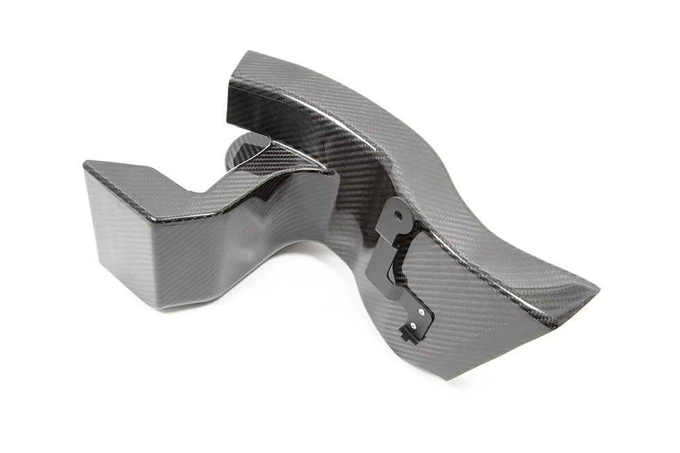

Die Forge Ansaugung muss nicht eingetragen werden (wie oben beschrieben, habe auch den TÜV gefragt)
Das Regenwasser kann dabei unten ablaufen. Die untere Luftführung ist so konstruiert, dass sie nicht direkt schlüssig ist. Da ist ein Schlitz durch den das Regenwasser ablaufen kann.
Ja so ist das von Mr.G zutreffend und verständlich beschrieben!

Wenn jemand das Intake haben will. Kostet bei mir 350 Euro. (Nicht mehr aktuell. Schon lange weg).
Ist das dann noch neu? - oder gebraucht?
(Abbildung/ref: https://www.forgemotorsport.co.uk/Toyota_Yaris_GR_Inlet_Duct--product--2034.html)
Hallo! Im Forge Motorsport „Toyota Yaris GR Inlet Duct“ wird der Luftstrom „zweigeteilt“. Der „linke Teil“ des Luftstroms scheint „direkt“ in den Luftfilterkasten zu gehen.
Im linken Bereich scheint das Bauteil geschlossen zu sein. Verstehe nicht, was da ablaufen soll.
Hatte über das Teil nachgedacht und noch nicht entschieden.
Beste Grüße, Wolf
Natürlich neu ab Werk Japan.

Bei der unteren Kaltluftzuführung, die zur Zusatzklappe am unter Teil des Luftfilterkastens führt, mache ich mir keine Gedanken da kann das Wasser abfließen und auch nicht so leicht eindringen .
Aber die obere Zufuhr die ja einen RamAir Effekt hat, hat leider keinen Wasserabfluss so kann dort ungehindert Regenwasser in den Luftstrom und Luftfilterkasten eindringen!
Welchen der Schnorchel meinst du da jetzt?
Wen die Frage an mich gerichtet ist, meine ich natürlich den Forge Schnorchel der keine Abführung für Regenwasser im oberen Teil des Designs hat.
Beim OEM GRMN Schnorchel sind ja extra Abführungen fürs Regenwasser am unteren Teil angebracht.

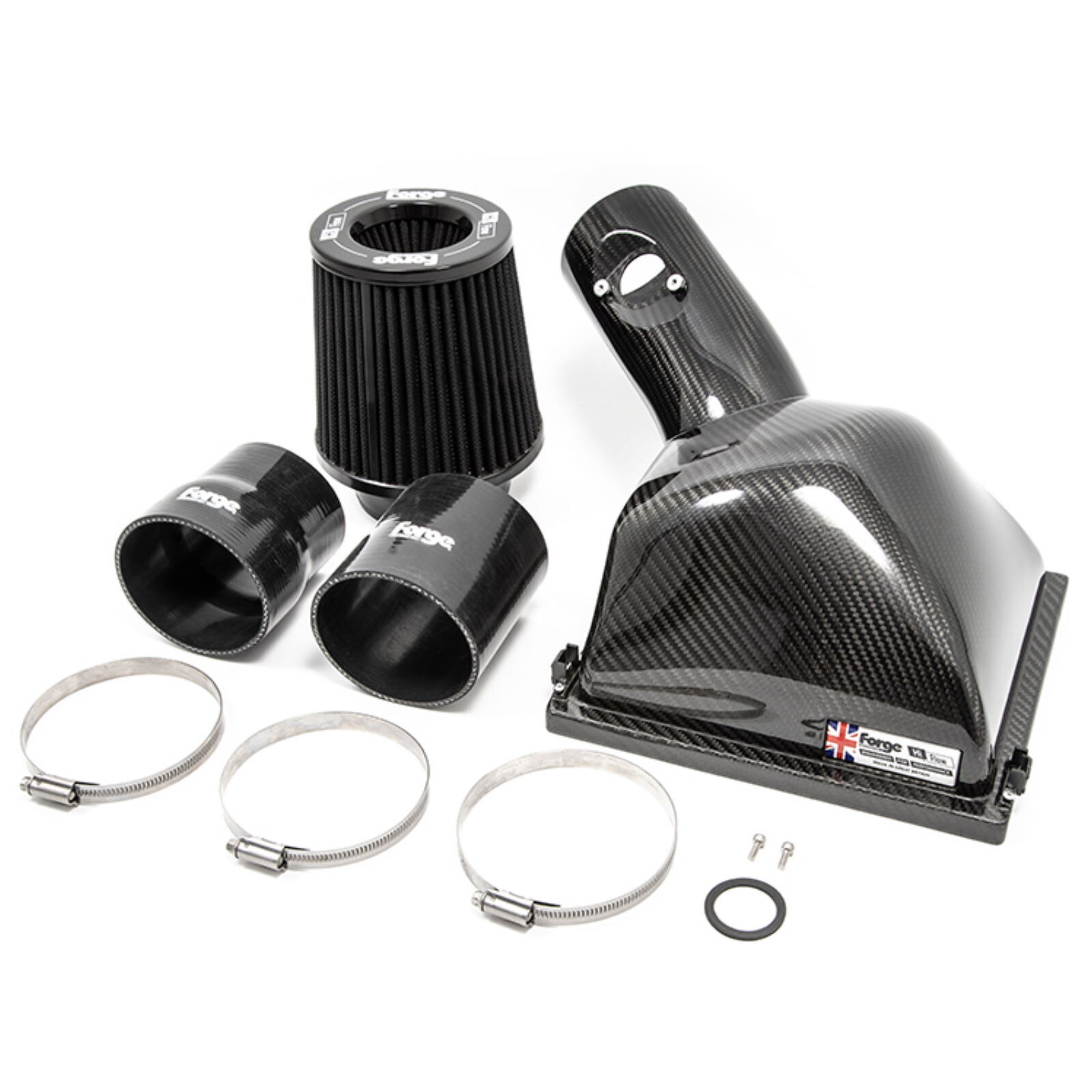

Gilt aber vermutlich nur bei der vorderen Ansaugung, also so lange die Filterbox original bleibt? Denn Forge bietet auch ein Filterbox-Kit inkl. Luftfilter als passendes Upgrade an.
