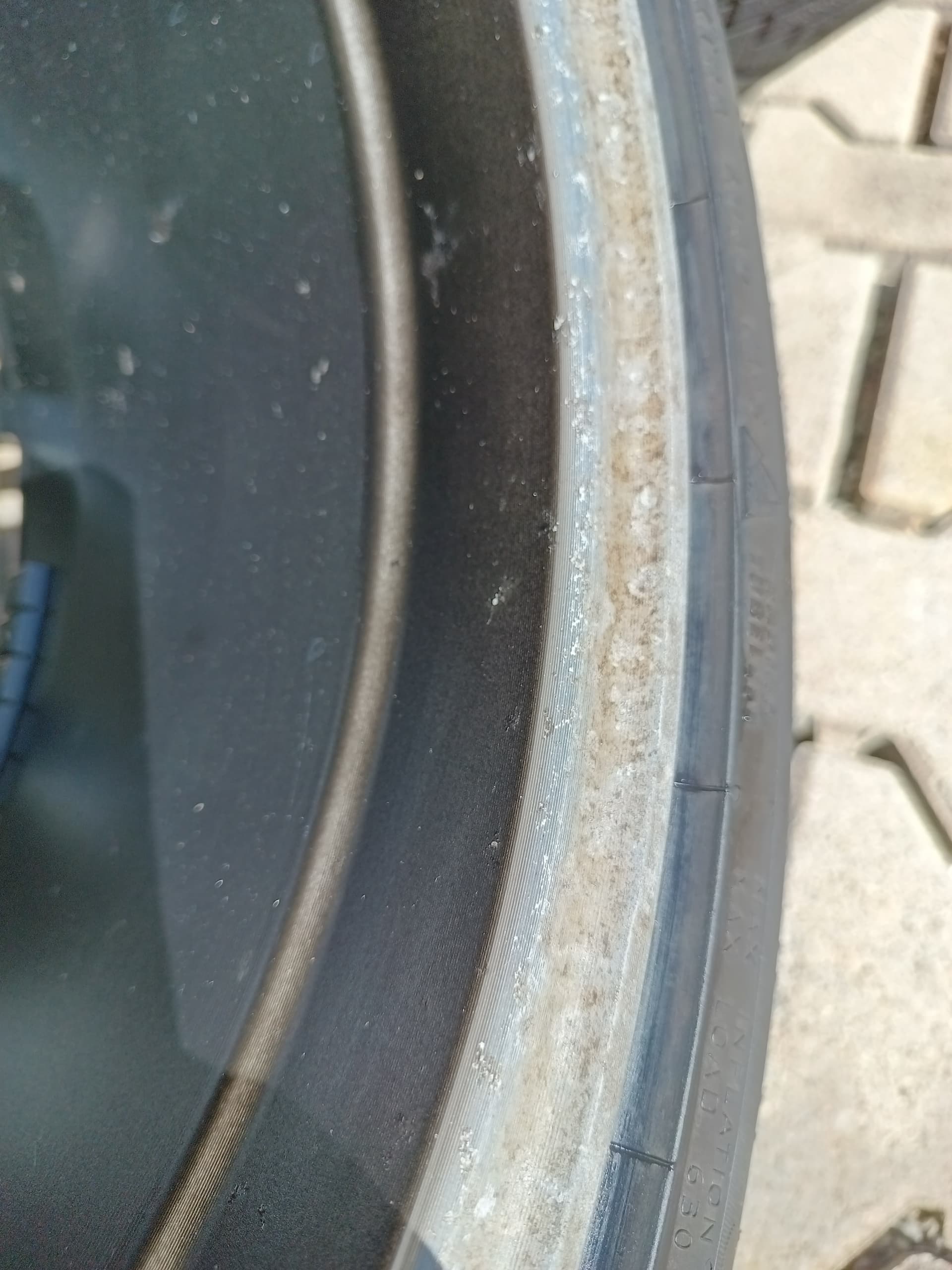

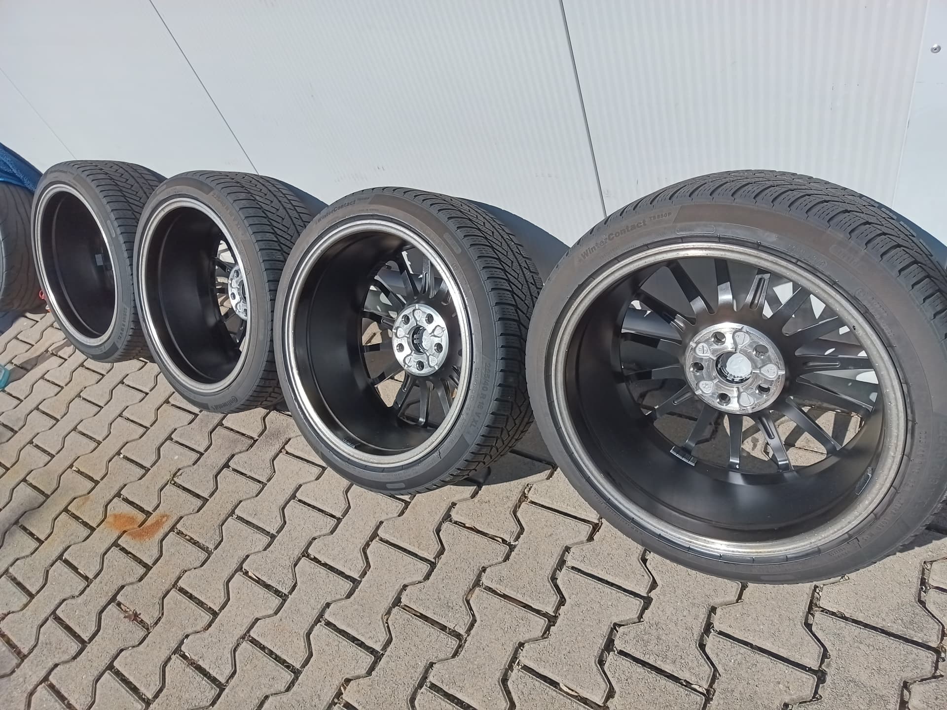

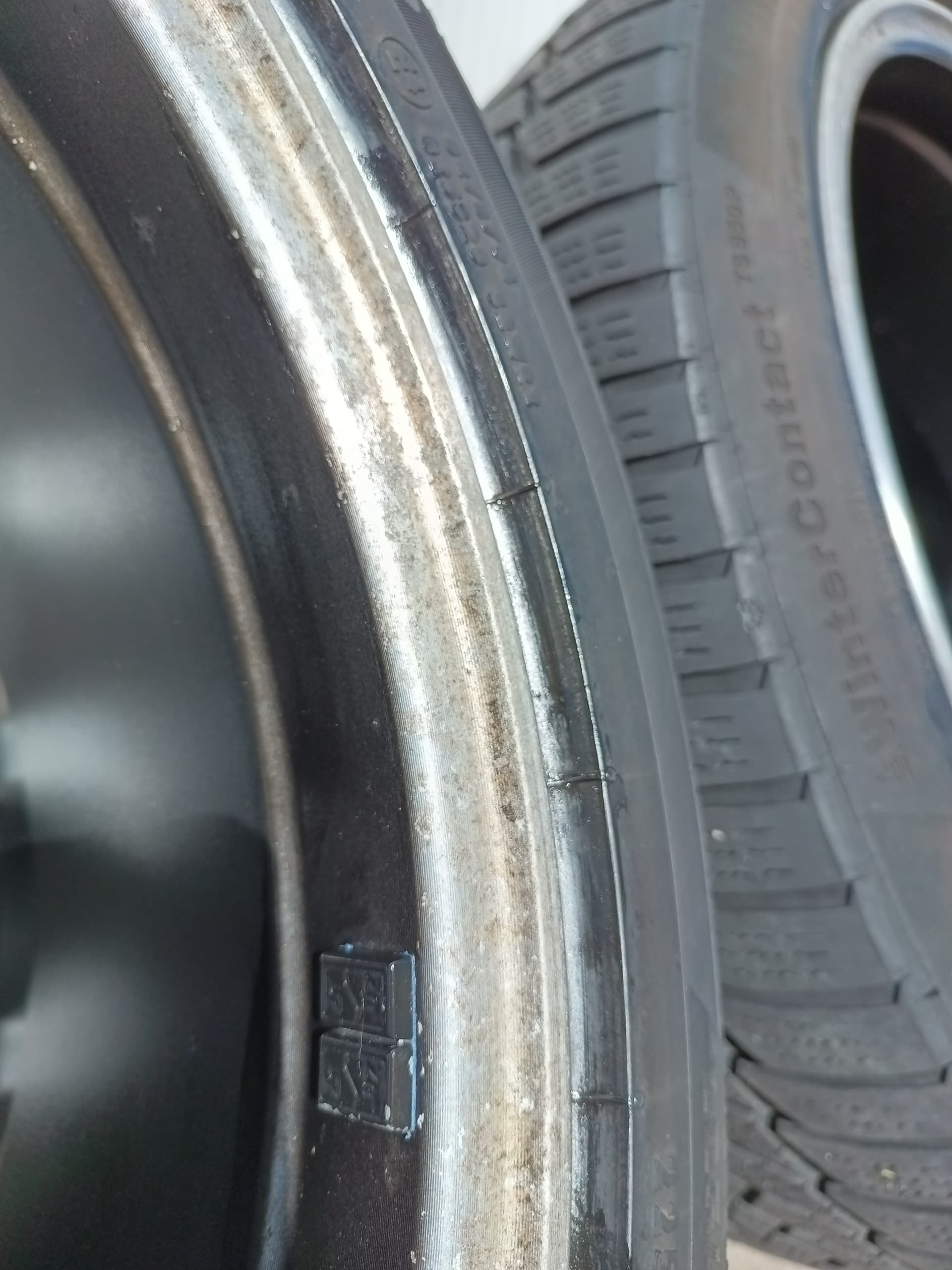

Ich muss schon sagen dass man zwischen den enkei Felgen vom GRY non high performance zu den BBS vom high performance allein bei der Lackierung schon einen deutlichen Qualitätsunterschied bemerkt, das hätte ich so nicht gedacht.
Hab heute meine Tec Winterräder geputzt und eingelagert und hab leider auch mangelhafte Lackierung/Pulver erkannt. Als sie neu waren sahen sie perfekt aus. Nach einem Winter ist an einigen Stellen der Lack ab. Bin jetzt froh, dass ich sie in dem Gunmetal Grau genommen habe, da fällt das nicht so auf.

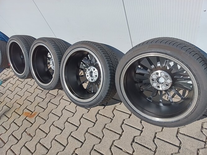

Die enkei Felgen sind am inneren Horn überhaupt nicht lackiert, da ist ein 5-10cm breiter Streifen Blanke Felge…
Von außen hat die Lackierung eine ziemliche Orangenhaut.
Zum Glück handelt es sich hier „nur“ um Winterräder, da bin ich nicht so pingelig mit der Optik aber das Horn muss ich von innen raus lackieren, das kann so nicht bleiben.
Frage mich ernsthaft wie man solche Felgen als Winterräder verkaufen kann.
Muss mir das ganze nach einer ordentlichen Grundreinigung mal genauer anschauen.

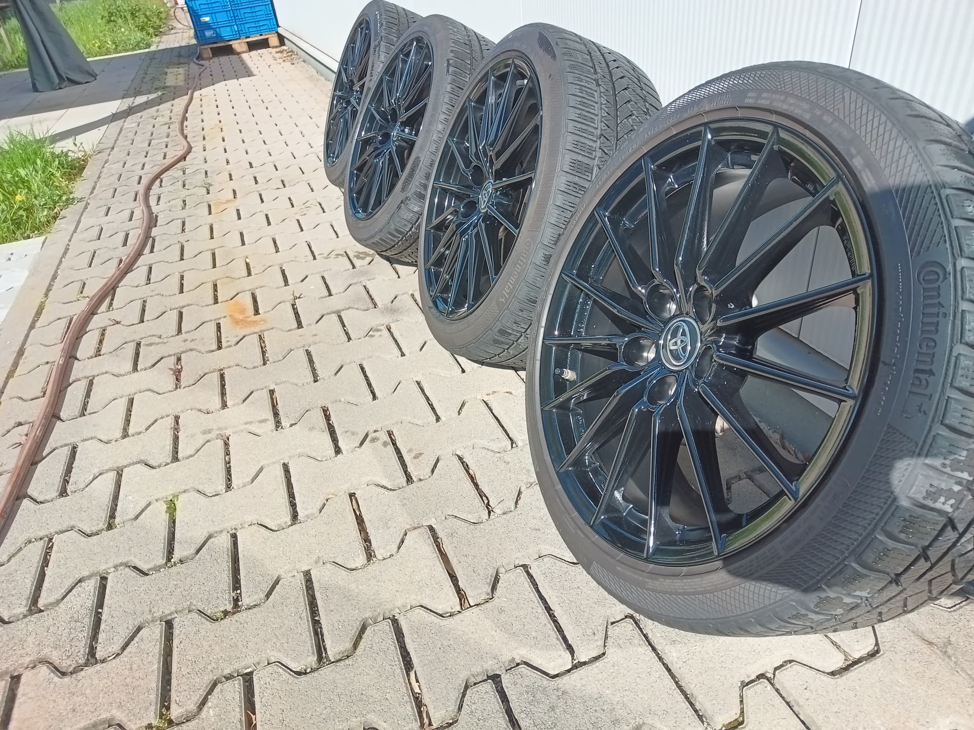

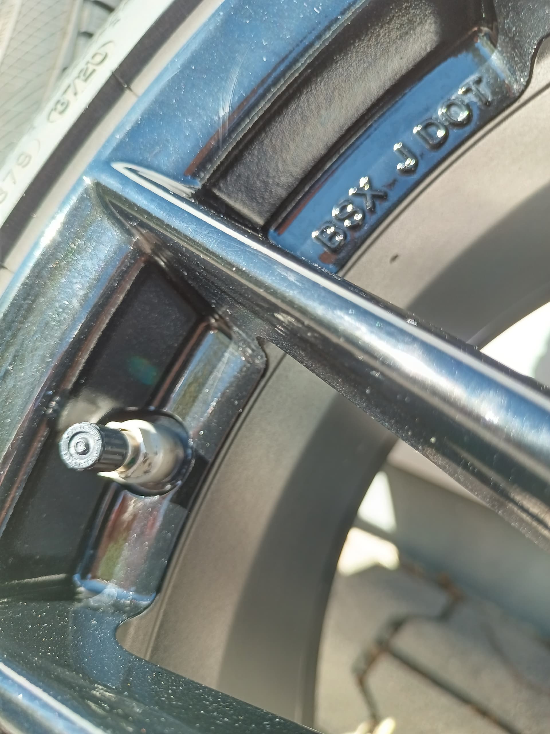

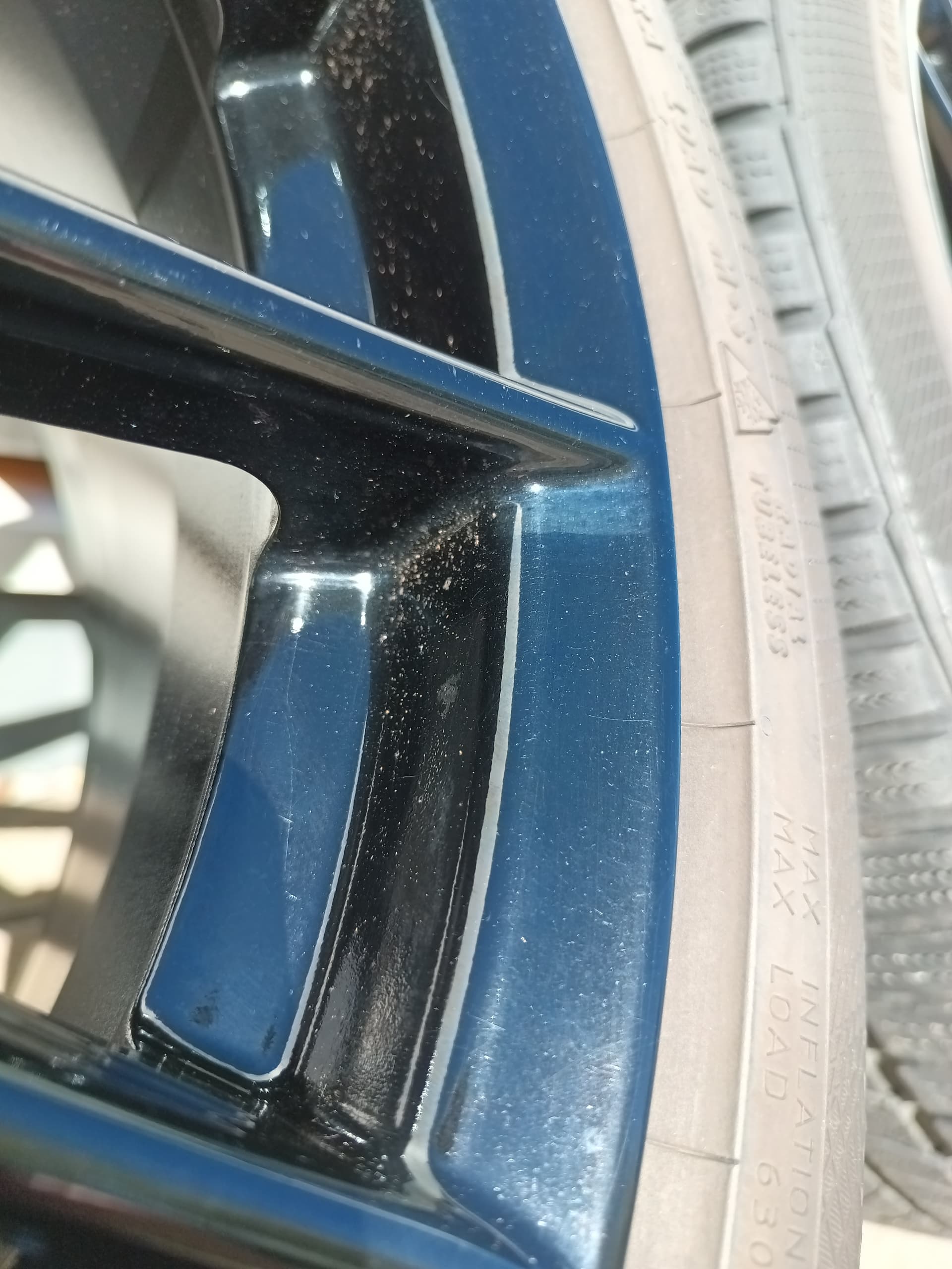

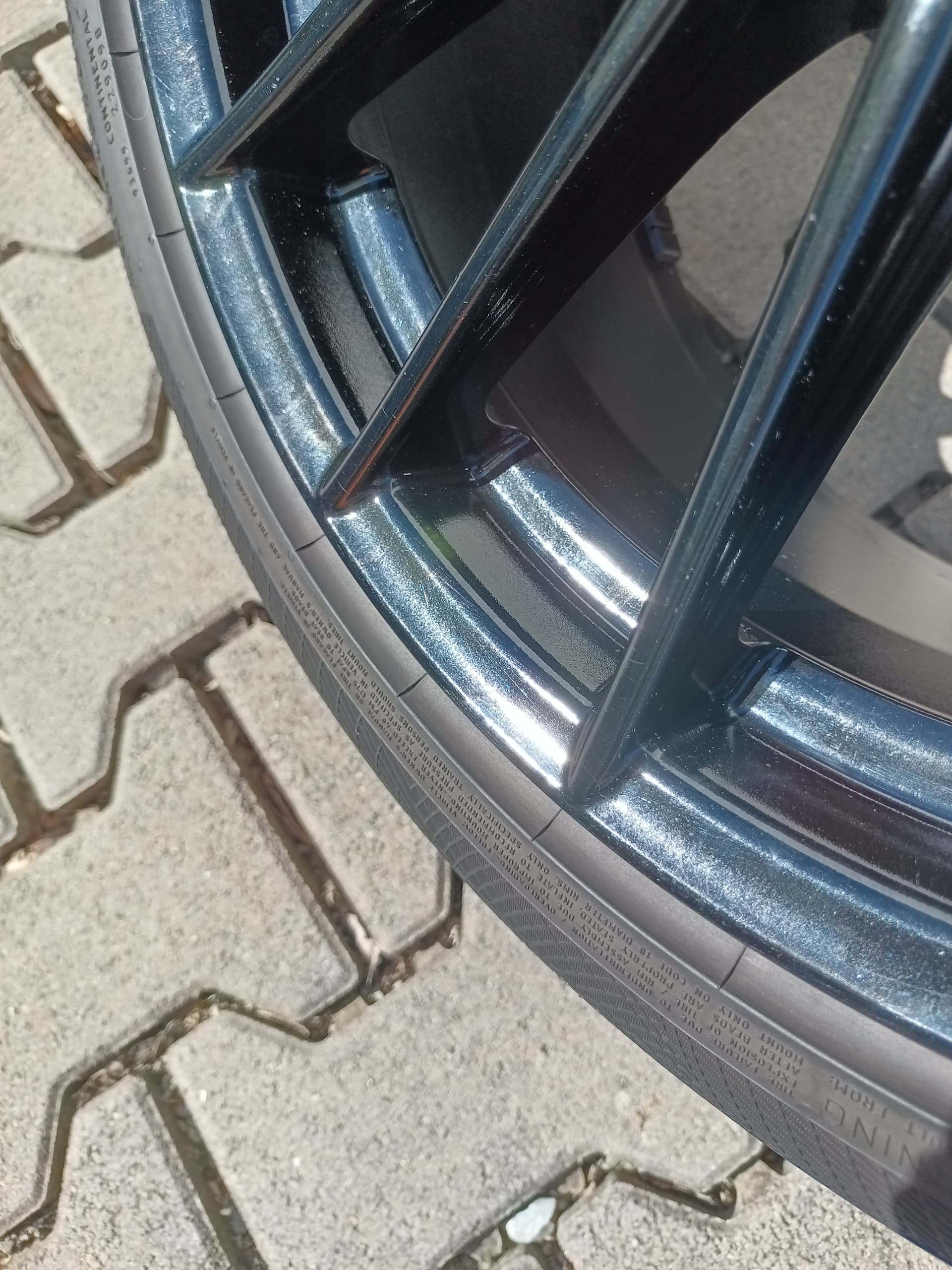

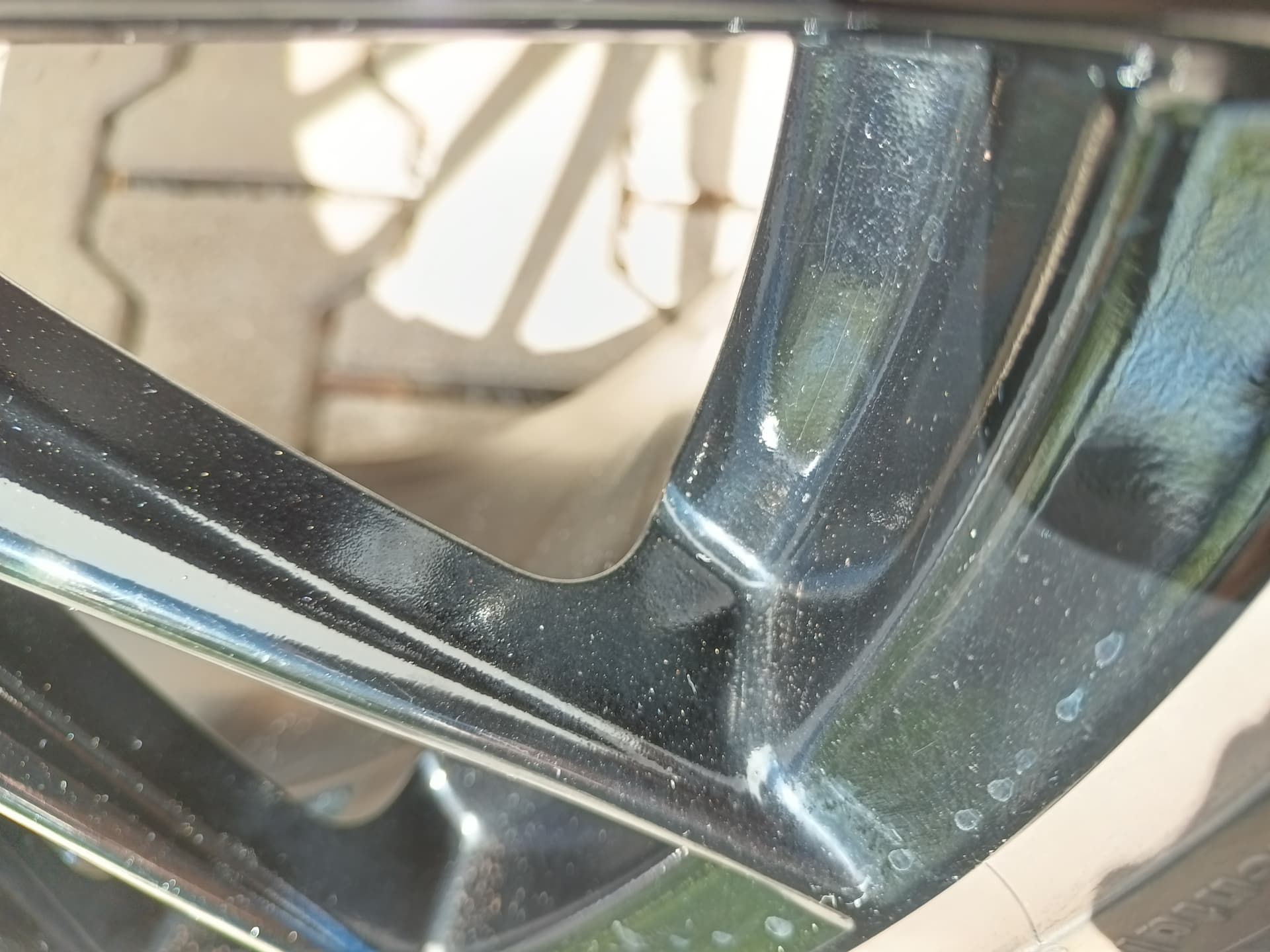

Hier mal Bilder, nachdem ich die Räder ordentlich sauber gemacht habe.
Falls jemand vor hat sich die Räder neu bei Toyota zum vollen Preis zu kaufen, würde ich eher dazu raten es zu machen wie ich (so günstig wie möglich gebraucht auf Kleinanzeigen schießen).
Zumindest was die Lackierung angeht, sind es die Felgen bei weitem nicht wert. Für den Winter Einsatz finde ich Felgen die am inneren Horn blank sind absolut ungeeignet, auf den Bildern sieht man auch schon großflächige Oxydation.
Die Reifen haben eine DOT von 2020, sollte also einer der ersten Radsätze auf dem Markt sein.
Ich habe auch versucht die Orangenhaut und die unzähligen kleinen abplatzer vom Lack bis aufs Aluminium durch Steinschlag etc einzufangen. Insgesamt macht die Lackierung den Eindruck als wäre sie auf irgendeinem Hinterhof mit der Sprühdose auf’s blanke Aluminium gesprüht worden.
Mein Beileid an alle FL Fahrer die diese Felgen als Grundausstattung zu ihrem hochpreisigen Fahrzeug bekommen und für Qualitätiv angemessene Felgen einen ordentlichen Aufpreis bezahlen müssen.

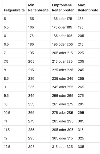

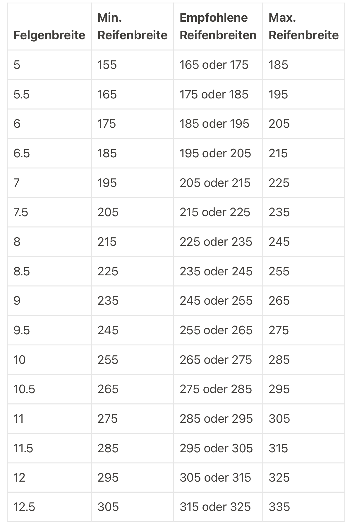

Folgende Situation: Ich würde mir gerne 19 Zöller, 8,5 breit, ET45 aufziehen mit 255/30 Sohlen. Die sind an sich eintragungsfrei, aber ich habe 15 mm Distanzscheiben, die ich auch behalten möchte, und Tieferlegung um 30 mm. Bekommt man die Kombi so eingetragen nach eurer Erfahrung?
Eintragungsfrei sind die nicht, aber sicher eintragbar. Bei ET45 sollte das mit den 15mm Scheiben auch noch passen. Zum TÜV musst du so oder so.
Allerdings sind 255er ganz schön breit für 8,5" Felgen ![]()
Ja, das stimmt, die 255er sind in der ABE aber mit gelistet ohne dass umbaumaßnahmen nötig wären. Ohne die distanzscheiben und die federn müsste man die nicht eintragen.

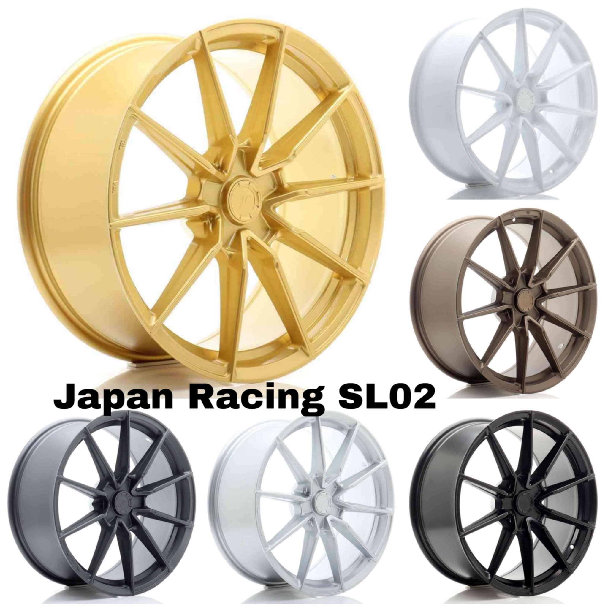

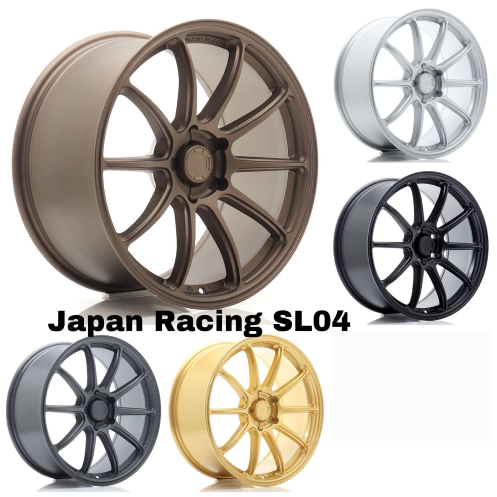

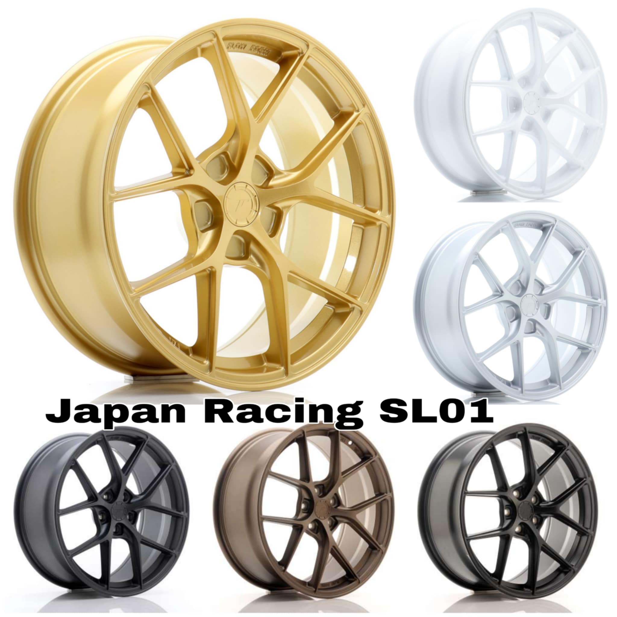

Stehe nun kurz vor der Bestellung meiner neuen Felge, Wahl ist auf 8,5x18ET35 von JR-Wheels gefallen, die hier ja auch schon vielfach gefahren werden.
Habe gerade die Info bekommen, dass neben der SL01 und SL02 nun wohl auch die SL04 eintragbar wäre. Händler sagt, dass für den Yaris ein Gutachten dafür beantragt/angefragt werden kann, sofern ein Festigkeitsgutachten für die Felge vorhanden ist.
Dadurch hat sich meine Auswahl nun um eine Felge vergrößert, was die Entscheidung nicht leichter macht.
SL01 mit dem Y-Design ist natürlich deutlich anders als die anderen beiden, und SL02 zu SL04 sind ähnlich, aber dann doch wieder anders.
Wie steht ihr dazu? Was wirkt auf dem Yaris stimmiger?
Farbe wird Bronze auf Palladium-Silber/grau Facelift. Und ich weiß, muss mir gefallen, Problem ist dass mir auf Bildern am Yaris dazu alle irgendwie gefallen, je nach Blickwinkel.
Ich würde die SL04 nehmen, Y-Design ist nicht so meins
Kennst du schon die Seite: VEHICLE GALLERY - JR-WHEELS
Die SL04 soll ja nochmal ca. 300 Gramm leichter sein…
Wäre für mich evtl. ausschlaggebend, wenn das mit der Eintragbarkeit (Reifen 235/40 R18?) auch wirklich klappt.
Nochmal die Gewichte:
OEM BBS 8x18 ET 45 — 8,3 KG
SL01/SL02 8,5x18 ET35 — 8,6/8,5 KG
SL04 8,5x18 ET35— (ab) 8,2 KG (nicht selbst gewogen - Info von deren Website)
Radmuttern pro Felge OEM 340g, SL02 230g (vermutlich bei den SL-Felgen immer die selben Muttern)
@Alpenbert Danke nochmal für deine Beratung der letzten Tage.
Ja, in der JR-Galerie auf deren Website gucke ich mich gerade schon um, sonst halt hier nochmal im Forum die Bilder durchgehen.
Genau, laut Website wären die SL04 nochmal etwas leichter als die anderen beiden (auf das allerletzte Gramm kommt es mir aber auch nicht zwingend an).
Das Y-Design der SL01 sagt mir nun nach Ansicht einiger Bilder auch immer weniger zu (Hatte auf meinem vorherigen Hyundai i30N auch ne Borbet-Y, und mich daran auch schnell satt gesehen irgendwie).
Zwischen SL02 und SL04 hab ich auch gerade die ganz leichte Tendenz zur 04. Vom Aufbau sind sie ja ähnlich und gefallen mir beide, die 02 wirkt allerdings optisch was auffälliger und aggressiver, die 04 hat eher den klassischeren dezenten Look in Richtung Motorsport wie ich finde.
