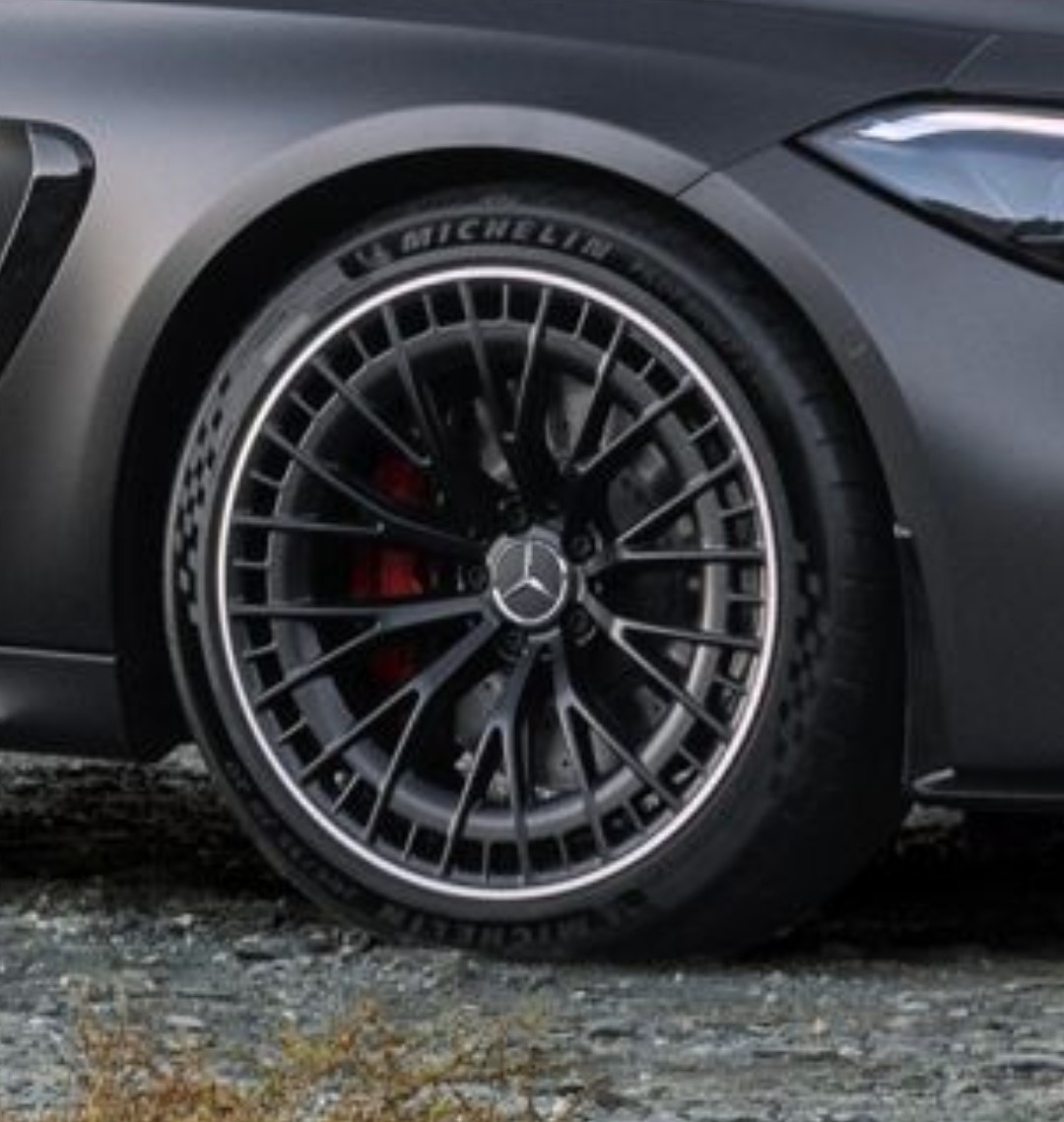

Kennt jemand solche Felgen?
Sind AMG Felgen.

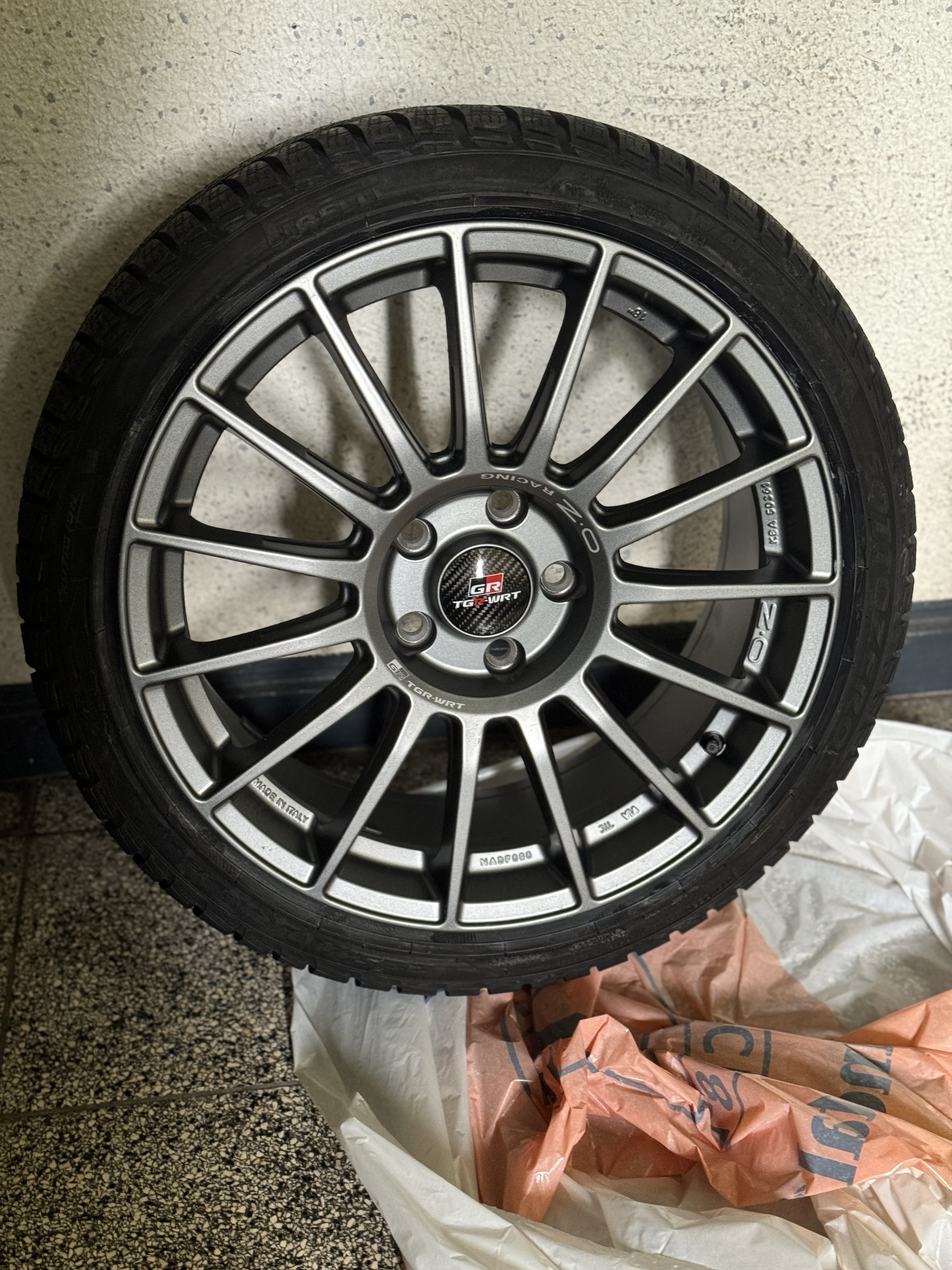

Auto fehlt, aber Winterräder sind schon da :slight_smile:
OZ TGR-WRT Superturismo
Gehen in die Richtung von den OZ Racing Super Aero: Alufelgen - Superturismo AERO - OZ Racing
Zumindest denke ich, dass die die gleiche Funktionalität versuchen zu realisieren.

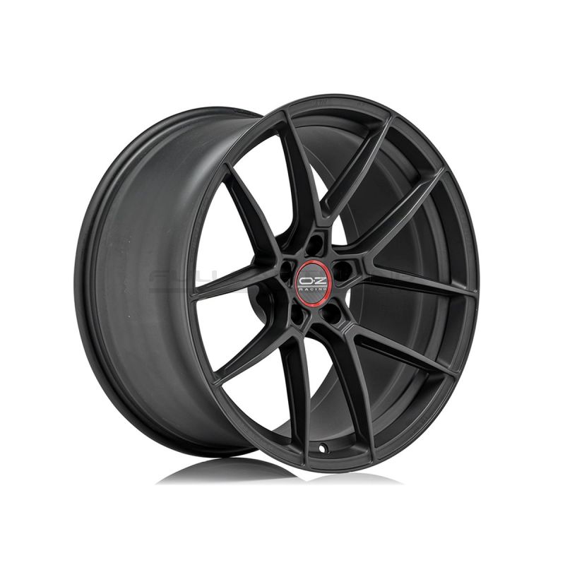

Moin moin
Meint ihr diese felge könnte ohne große Probleme gehen ?
OZ Estrema GT HLT 9x18 ET40 5x114,3 Schwarz Matt
Bruttogewicht: 8,86kg ( hoffe mal das Gewicht stimmt habe ich so gefunden )

Die passen sogar in ET35
https://importracing.de/produkt/oz-formula-9x18-hlt-felgensatz-in-schwarzmatt/
Viel zu viele Vorgaben bei breiten reifen leider

Von den Felgendaten her ja, kommt dann halt auf die Reifenbreite an (siehe meinen letzten post) und auf die vorhandenen TÜV-Unterlagen.
Schöne Felge!

Kennt zufällig jemand das Gewicht dieser Felge?
