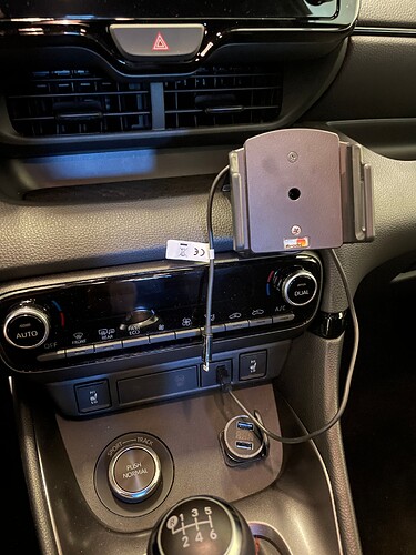

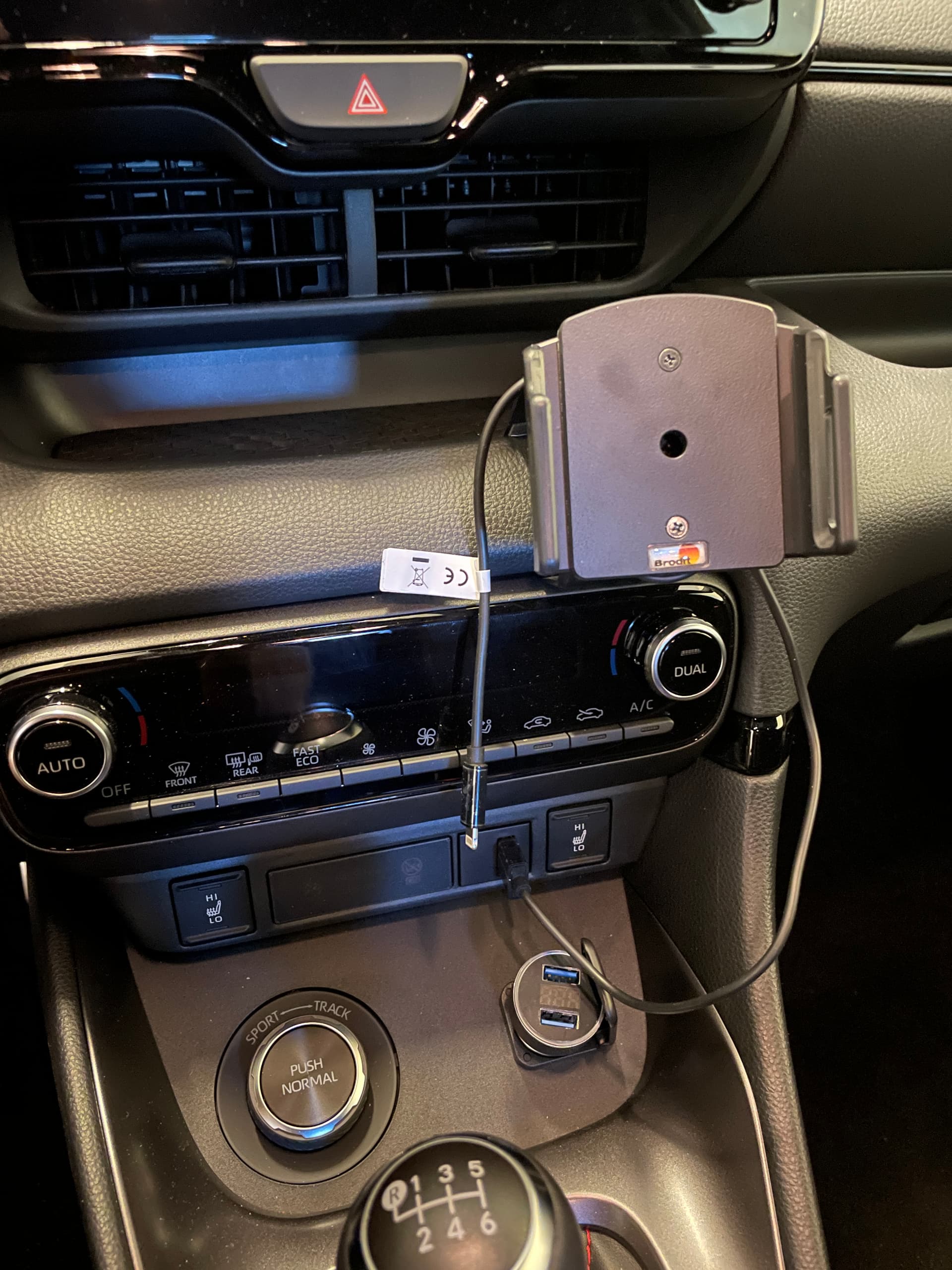

Hab mir damals den Brodit Gerätehaltehalter 511483 (einstellbare Halterung) geholt.
„Passt für Geräte mit und ohne Skin mit folgenden Dimensionen: Breite: 75-89 mm, Dicke: 9-13 mm“
Bin jedenfalls top zufrieden damit, passt haargenau mit meinem S23 Ultra & UAG-Civilian-Case :slight_smile:
Das Display vom Auto wird unten etwas von Handy überdeckt, stört allerdings nicht.
so schauts aus
Kabel kann man sichrl. noch optimieren
Ja :wink: passt bei meinem Setup mit einer halben Umdrehung, so dass es sich nicht in Richtung Schalthebel befindet, ziemlich ideal:
Kurzes USB C-Kabel 25cm

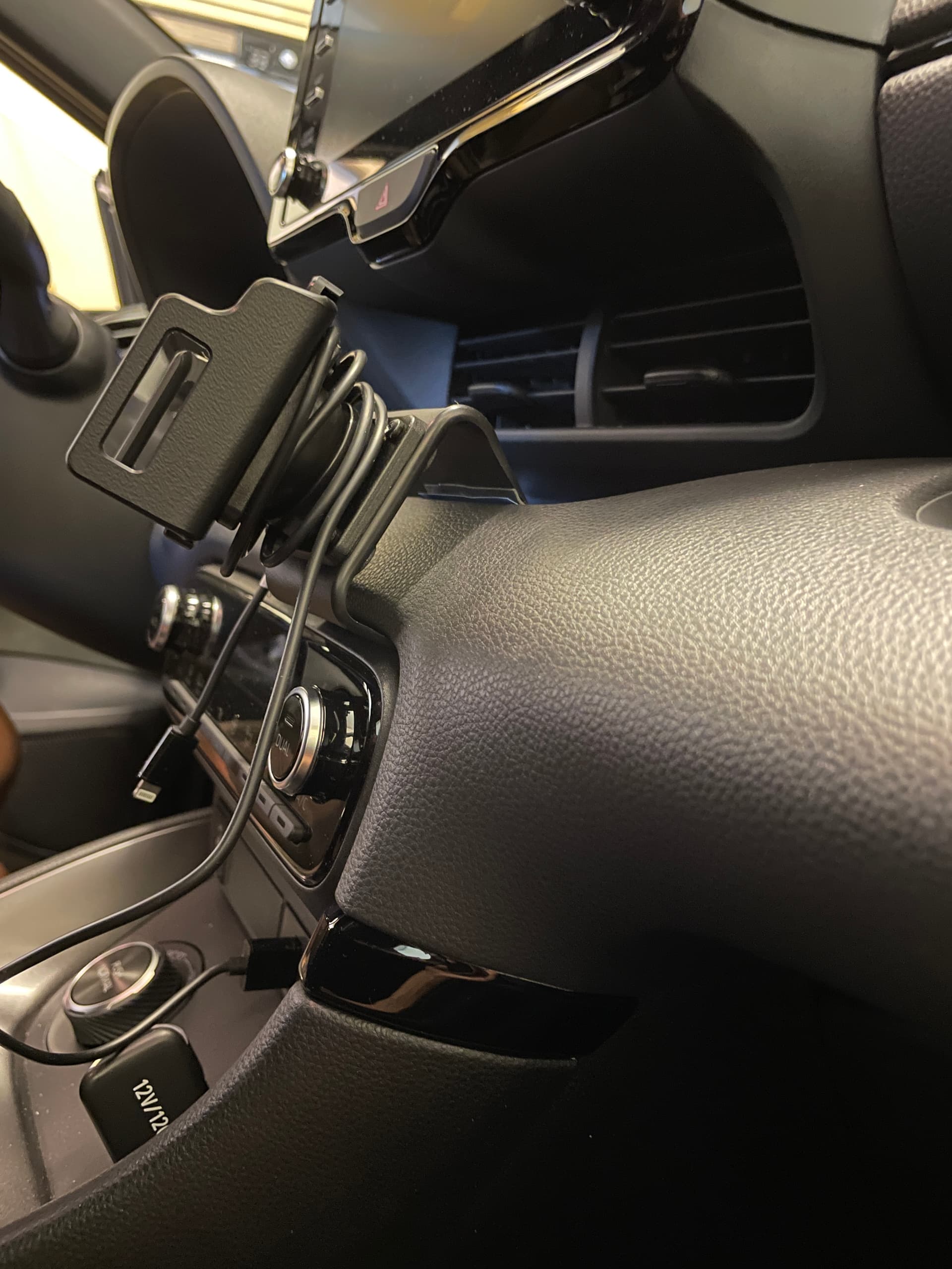

Bei Gelegenheit gebe ich noch ein Bild dazu
Dann danke ich Dir mal schön ! Brodit Halter plus Arretierung fürs Armaturenbrett also
Mal blöd gefragt, den Brodithalter habe ich nun im Warenkorb bei Amazon, aber der metallene Träger, der Brodit mit Armaturenbrett verbindet ( Fotos ) , ist der gesondert zu bestellen ?? #
VG
Ich suche nämlich auch noch nach einer guten Lösung
Wenn du vom ProClip redest (ist auch Kunststoff), dieser ist einzeln zu bestellen:
Den Ersten benutze ich:
Cool, Dankeschön, schon im Warenkorb :wink:

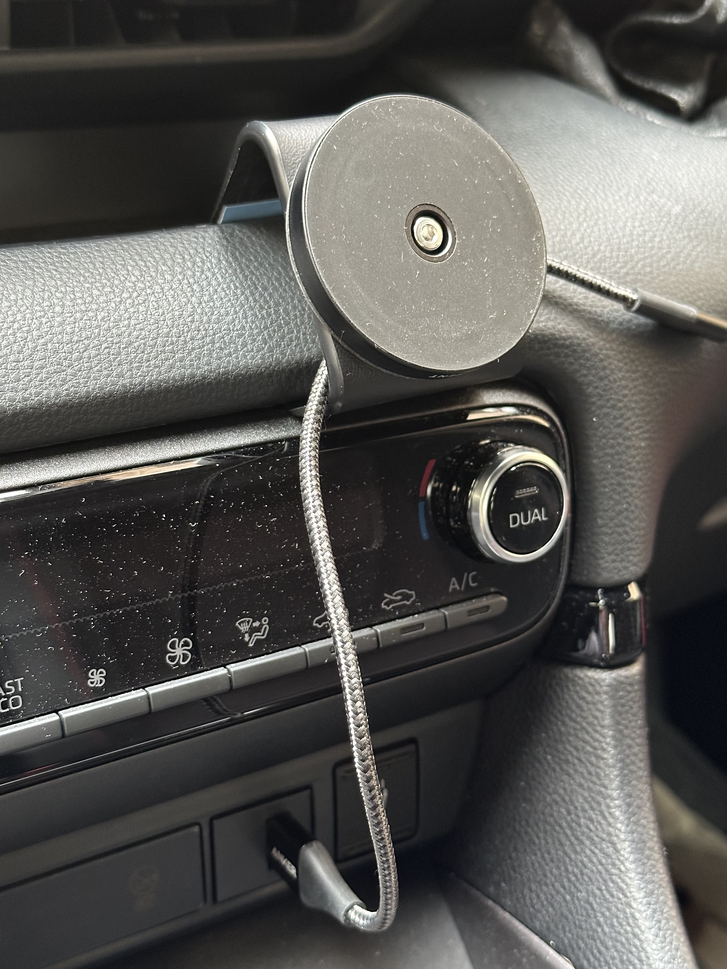

Endlich habe ich die vernünftigste Lösung gefunden. Danke für den Tipp mit dem Brodit-Clip, funktioniert super. Dazu habe ich einen extra starken „Wallmount“ Magneten von MOMENT für MagSafe gekauft und auf den Clip geschraubt.
Ich habe den von Brodit mittlerweile auch und bin wie Du hochzufrieden
Hi Du,
macht auch eien guten Eindruck. Welches Kabel verwendest du?
VG
Stabiler geht’s für MagSafe kaum. Wenn man das Handy quer drauflegt verdeckt es nicht einmal die Klimaknöpfe. Kabel von Anker 30cm
Funktioniert bei mir hochkant auch gut, weil mein Handy nur 6,1 Zoll in der Diagonale misst

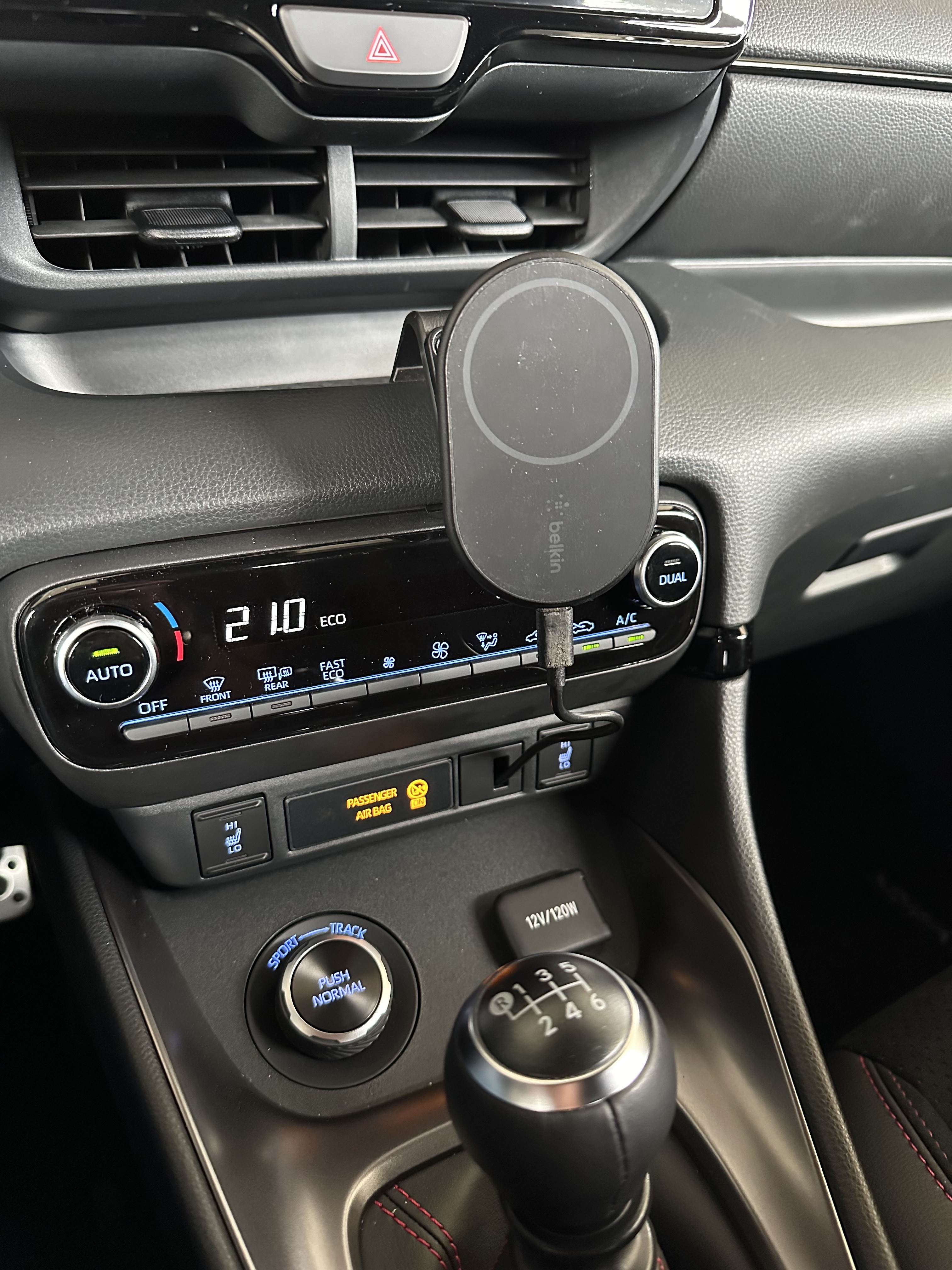

Ich habe nun meine ultimative Lösung für das VFl + iPhone umgesetzt:
Anforderungen:
  1. Kabelloses Carplay
  2. Magsafe-Laden
Ergebnis:
Folgende Teile habe ich genutzt:
Carlinkit 5.0 Wireless Carplay / Android-Auto Adapter: Carlin kit 5,0 2air Wireless Car player 4,0 Android Car Wireless Adapter verbindet Plug & Play automatisch mit kabel gebundenem Aa CP Car - AliExpress 34
Belkin Boostcharge: https://www.amazon.de/gp/product/B09GRJ2S8X/ref=ppx_yo_dt_b_search_asin_title?ie=UTF8&psc=1
  • 1 USB-A auf USB-C Kabel
  • doppelseitiges Klebeband
  • Werkzeug
Brodit ProClip https://www.amazon.de/dp/B08NXM653B?psc=1&ref=ppx_yo2ov_dt_b_product_details
(Brodit) AMPS auf 17mm Kugelkopf-Adapterplatte: telebox Navi Kugel Halterung Montage im Auto/KFZ kompatibel für Garmin nüvi/Garmin Drive: Amazon.de: Elektronik & Foto
Ich bin wie folgt vorgegangen:
  1. Brodit-Halter gemäß Anleitung montiert
  2. Kugelkopf aufschrauben
  3. Belkin Boostcharge auf den Kugelkopf befestigen
  4. Blende um den USB-Port kann von der Beifahrerseite herausgehebelt werden
  5. USB-Port herausklipsen und von der Blende trennen
  6. Carlinkkit in den USB-Port stecken und mit doppelseitigem Klebeband im Armaturenbrett befestigen
  7. USB-A auf USB-C Kabel durch die Blende führen und in den Magsafe-Adapter einstecken
  8. Blenden wieder montieren, fertig
Potenzielle Fehlerquelle: Nur das beiliegende Kabel des Carlinkits zum Anschluss an die Headunit nutzen. Ich habe zuerst ein Kabel genutzt, welches zwar Strom lieferte, aber keine Daten, d.h. Carplay konnte nicht genutzt werden.
Wie beim üblichen CarPlay Link auf Amazon ist hier noch die Frage wie zuverlässig das kabellose CarPlay ist - berichte dann gerne in ein paar Monaten darüber :+1:
Das habe ich schon im Vorgänger des GR genutzt, es ist einfach nur umgezogen. Innerhalb der letzten 11 Monate ca 3 Aussetzer.
