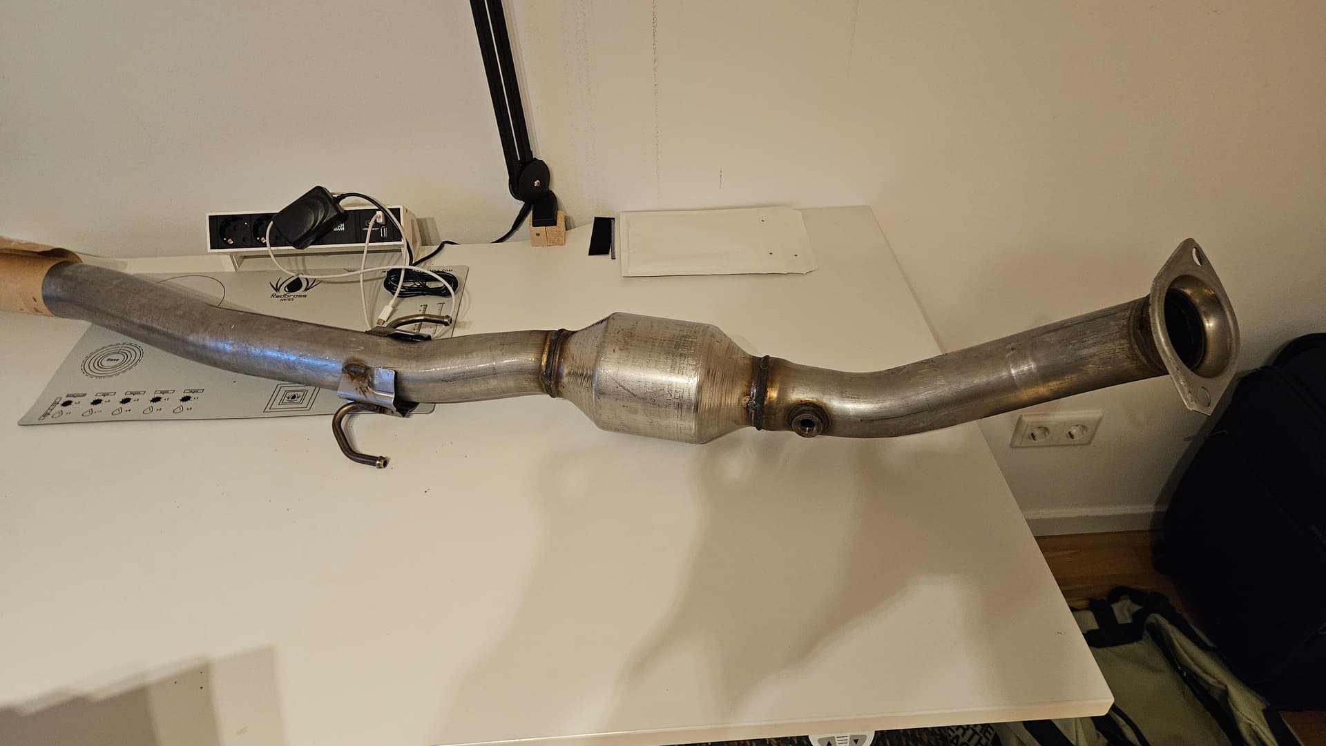

Schon alleine die Tatsache, dass es keinen OEM Hersteller gibt der ab Werk eine Edelstahl Downpipe verbaut, lässt das jeden gewillten Prüfer sofort erkennen. Es gibt aber genug, so zumindest bei meinem TÜV, die das nicht interessiert. Auf nen ausgeräumten OPF klopfst du drauf und man weiß bescheid. Zudem wird er deutlich lauter. Ich hab die Japanversion verbaut. Der Nachkat ist vom Umfang her deutlich kleiner, sieht aber von der Form her identisch aus wie der OPF und man sieht, dass das Teil von Toyota kommt. Da muss ein Prüfer dann schon diese Variante mit dem Nachkat kennen.

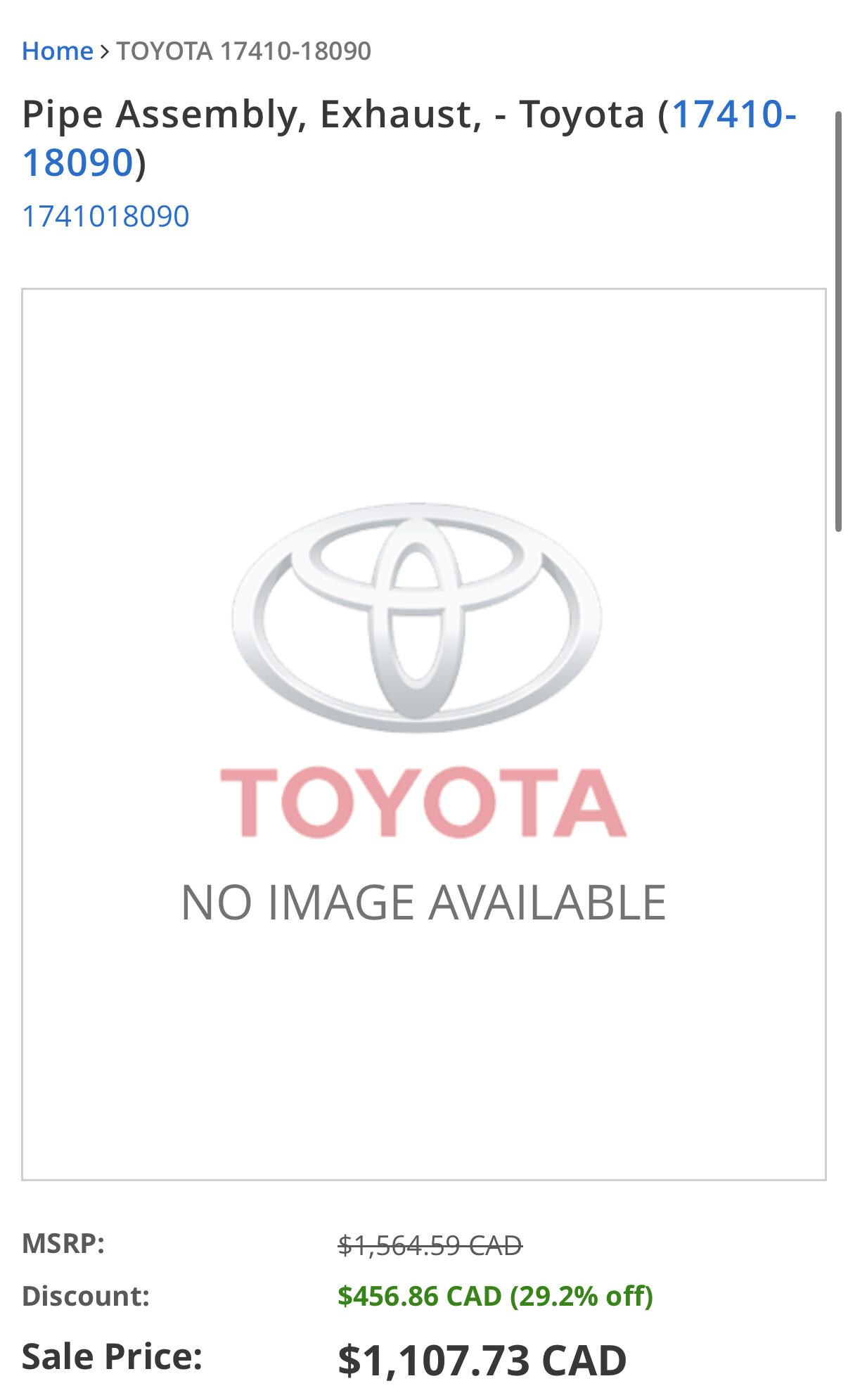

die frage ist hier zumindest von meiner Seite ob der Japan vor KAT der gleiche ist wie die EU ausführung. Hat hierzu jemand eine Teilenummer parat als Vergleich?

Sooo. Heute kam für mein FL das Flexrohr in der Japan Version. Der Nachkat Einsatz ist von den maßen deutlich kleiner, ca 10cm kürzer als der OPF Einsatz . Hab mal ein Foto von dem Teil gemacht :slight_smile:
