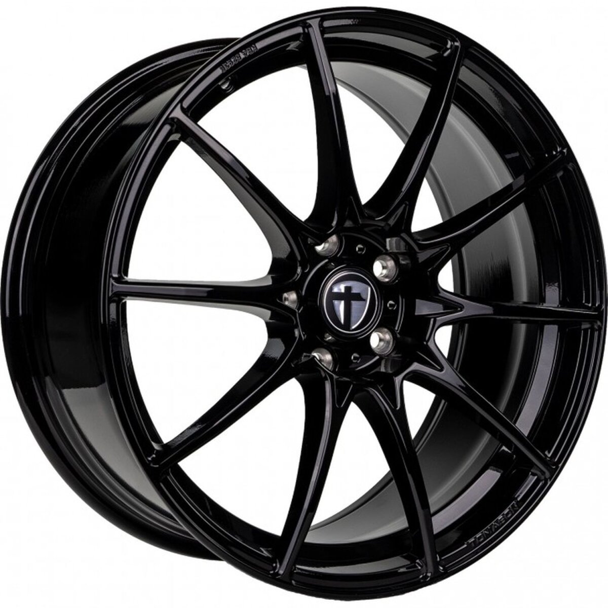

Tomason TN25 in schwarz 18" nicht lieferbar
Danke :slight_smile:
Ich hatte den Shop mal angeschrieben und wurde nach der Größe gefragt.
Mal sehen, was die mir schreiben.

Die Tomason sind mM K
konkurrenzlos.
Super leicht (bei so wenig Leistung und Allrad besonders wichtig)
Relativ günstig
ABE
Optisch min. Okay (mir gefallen sie und es kann sie wohl kaum jemand als hässlich bezeichnen.
Für 10kg+ Felgen, ohne ABE für min. 1.000€ habe daher kein Verständnis.

Die meisten beziehen direkt von Tomason und da ist das Lager leer. Hab auch schon direkt bei Tomason angerufen :laughing:
Hab jetzt bei Felgenoutlet die Tec Speedwheels GT Race-I in Grau bestellt. Schwarz ist wohl auch noch lieferbar. mit 8,15kg auch eine sehr leichte flow-forged Felge mit ABE.
Die Tomason gibts leider dieses Jahr nicht mehr.
