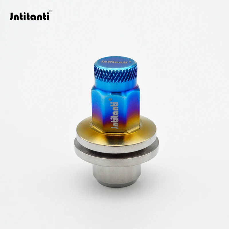

ich hab grad die nachricht bekommen, dass die Muttern ausschliesslich mit konischem anschlag gibt, hat hier jemand ne Idee wo ich die richtigen, idealer weise im oilslick design und als Motorsport (lange ) Version, her bekomme :sleepy:
Ich kann leider nicht mal sagen ob es Radmuttern mit Flachbund aus Titan, in Oilslick gibt. :man_shrugging:t2:
Ich habe selbst noch nie welche gesehen, aber vllt. findest du ja etwas.
Ich wünsche dir auf jeden Fall gutes gelingen.:+1:t2:
Es gibt sie schon, nur ob die Qualität deinen Wünschen entspricht weiß ich nicht.
Schrauben von AliExpress - oha.
Hier zum Vergleich Gewicht pro Radmutter:
AliExpress 35,1 g
Rison Titanium 26,75 g
Original 66,8 g
Die Richtung stimmt schon mal …
aliexpress ist auch nur eine Handelsplattform wie Amazon. Das sagt erstmal gar nichts über die jeweiligen Händler und Produkte aus.
:face_exhaling: :face_exhaling: :face_exhaling: :face_exhaling: und leider keine lang version,…s**t
