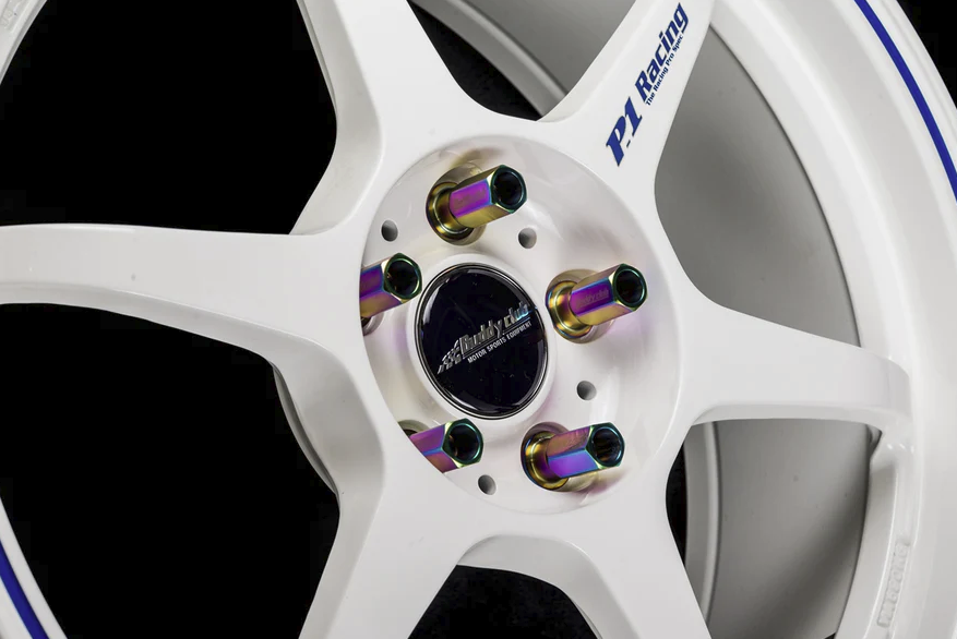

Titan Felgenschrauben Greenline
Die Original hat eine Länge von 38 mm, Innen 36,5 mm, die von Member Center hat eine Länge von 43,5 mm
Wie lang sollte die “lang version“ denn sein? Die soll was ersetzen?
Finde auch, dass die 43,5mm reichen.
Sieht sonst aus wie am LKW :sweat_smile:
neben Titan Muttern, könnte man auch Titan Bolzen verbauen da liegt ja auch noch mal eine Gewichtsreduktion drin.
Du scheinst echt mutig zu sein.. :slight_smile:
Muttern ist die eine Sache, aber auf den Bolzen liegt ja ein ganz erheblich viel-faches der Belastung.
Ich persönlich glaube sowieso, dass ein bisschen weniger ‚ungefederte Massen‘ pro Rad oft überbewertet wird. Bei selbst gemachten Versuchen mit verschiedenen Radsätzen habe ich nicht wirklich etwas gemerkt, aber vielleicht bin ich auch einfach nur etwas unempfindlich.
Tip für die Gewichts-Sparer: Halbwegs Alltagstaugliche Li-Ion-Batterien gibt es mittlerweile für unter 1.000 Euro. Und die sparen locker 12-14 kg, also nur rund 80 Euro je kg (jaa, sind nicht ‚ungefederte Masse‘). Diesen Wert wird man bei keinem anderen GR-Bauteil erreichen.
Zurück zum Thema: bei Lamspeed habe ich Titan-Muttern gesehen, denen kann man vielleicht zutrauen dass das Material OK ist. Das Stück 28 Gramm (Michi schrieb oben, das Original wäre 67 Gramm) , und sogar das Material wird präzise angegeben (Machined from light weight Ti 6AI-4V (Grade 5) titanium alloy). Das wären dann also 200 Gramm Gewichtsersparnis pro Rad.
Auch wenn das für mich persönlich nix ist, der Preis scheint mir mit 224 Euro (zzgl allem was so kommt) ganz ok zu sein. Strassen-Zulässigkeit in Europa bleibt natürlich trotzdem fraglich.

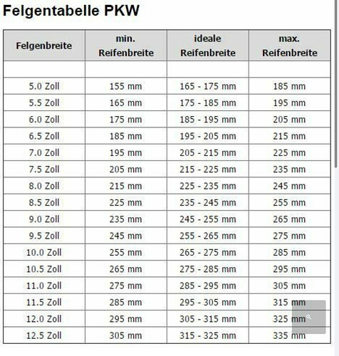

Ich finde es erstaunlich, dass Du unbedingt Titan-Bolzen und Schrauben ohne Zulassung willst, um dann schwerer als nötige 9,5 Zoll Felgen draufzuschrauben. Was ist der Grund dafür, 285er Reifen?
Also was ihr Deutschen immer für Zulassungsprobleme habt, versteht kein Mensch auf der Welt.
Ich kauf eine super leichte Felge und die Bolzen und Muttern bestelle ich dann beim Importeur der Felgen mit da dieser genau weiss was passt und was nicht passt. Und da gibts dann auch immer ein Beiblatt wo ich das eintragen kann.
Nein auf eine 9,5 Zoll Felge ist ideal ein 255 Reifen.
Das mit den 7kg kommt von hier. Habs ehrlich nur kurz gegoogelt. Und wenns auch nur 3 oder 4kg sind ist es immer noch mehr wie bei den Sitzen.
Warum ist Deiner Meinung nach eine 241mm breite Felge für einen 255er Reifen ideal?
Was die ‚Zulassungsprobleme‘ angeht, ich steht total drauf, dass meine Räder am Auto bleiben! In diesem Fall finde ich den Tüv (oder andere unabhängige Prüf-Organisationen) also durchaus sinnvoll.
Es ist also durchaus Eigen-Interesse dass ich weiss, dass Bolzen und Schrauben ausführlich geprüft wurden.
Also die Tabelle gibts zu genügend bei Reifenherstellern welche Reifenbreite zu welcher Felgenbreite gehört.
Und wen Titanbolzen und Muttern schlechter halten sollen wie die billigen Stahlbolzen, dann lass ich dich da gerne in dem glauben.
Wo habe ich das gesagt??
Der Unterschied ist, ich weiss dass die Bolzen und Muttern an meinem Auto geprüft worden sind und dementsprechend halten.
Du dagegen hoffst das nur bei den Titan-Bolzen/Muttern! Das wäre MIR zu wenig, aber (um Deine Worte zu zitieren) ‚ich lass Dich gerne in dem Glauben‘ dass das schon in Ordnung sein wird.
Ich sehe in Deiner Tabelle übrigens, dass 255er auf 8,5 auch in Ordnung sind. Und schon mindestens 1kg ungefedert und pro Rad (!) gespart (Du rechnest jedes ungefederte Gramm, nicht ich)..
Was genau ist also bei unnötig breiter Felge ‚ideal‘ ?

Das ist nicht offtopic, weil Du 200 Gramm pro Rad an Muttern unbekannter Herkunft und Materialzusammensetzung sparen willst (das thread-Thema), aber freiwillig (rund) 1 kg für 0,5-1 Zoll breitere Felge drauflegst.
Deshalb meine ernst gemeinte Frage: Warum?

Gibt’s hier nicht einen Chemiker im Forum, der mal beschreiben könnte wie Titanmuttern mit Stahlbolzen zusammen klarkommen? Ich glaube nämlich dass sich da oxidationsmäßig unschöne Verbindungen ergeben, bin aber nicht ganz so fit in der Chemie.
Ich bin kein Chemiker, kann Dir aber sagen, dass man dazu keine pauschalen Aussagen treffen kann, denn es kommt dabei immer auf die Zusammensetzung der Materialien (Stahl ist nicht gleich Stahl) an. In Verbindung mit rostfreiem Stahl findet in der Regel jedoch keine Korrosion statt.
Säuren - insbesondere in Felgenreinigern - können Titanmuttern jedoch böse verunstalten. Das hab ich schon bei einem Freund gesehen, leider hab ich dazu gerade kein Foto.
