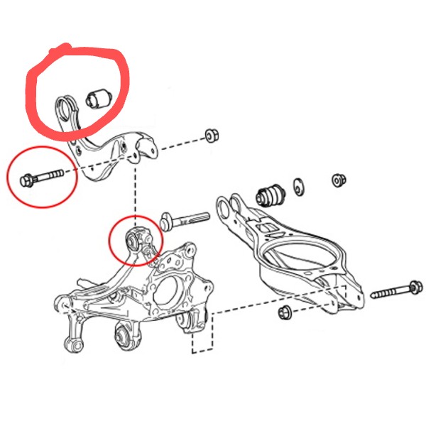

Hallo, ich habe mal eine Frage zu den ganzen Acheinstellwerten, kenne mich da nicht aus.
Ich bekomme nächsten Monat mein FL Modell und habe mir die H&R 35/30mm Federn bestellt.
auf anraten eines Forenkollegen habe ich mir schonmal 2 Satz einstellbare Achsschrauben für hinten bestellt.
H&R Triple C Excenter Schraube TC112 Schraube 12mm
hat jemand Serieneinstellwerte vom FL Modell und wer fährt das gleiche H&R Setup und kann mir Tips zu den Einstellwerten geben ?

Schwierig zu beantworten, wenn du a) keine Referenz zum Fahrverhalten am Serienfahrzeug hast und b) nicht einschätzen kannst wo du welche Anpassungen beim fahren benötigst. Irgendwelche Werte kopieren kann für deinen Fahrstil passen, aber i.d.R. passt du zuerst Fahrstil an das Fahrverhalten an und optimierst dann dort, wo es partout nicht passt. Aber dazu solltest du entweder einen Profi direkt dabei haben oder selbst wissen, was wo wie wirkt und die Wechselwirkungen der dynamischen Lastverteilung einzuschätzen. Der GRY ist schon recht gut abgestimmt mit Serienwerten ab Werk, Tieferlegung ist meist Optik, aber für Fahrdynamik nicht unbedingt besser. Es empfiehlt sich vor Fahrzeugübergabe die Einstellung zu prüfen, ob es „harmonisch“ innerhalb der Toleranzwerte bereits justiert ist.
Tieferlegungsfedern ändern schon mal die Walkarbeit im Reifen. Passt du noch auf andere Räderdimensionen um, verändert das wieder das Fahrverhalten. Als Richtwert unter -3 Grad Sturz VA bleiben, spurführende HA möglichst neutral einstellen. Reifenabnutzung prüfen und nach 1.000km ggf. nachbessern.

Danke schonmal für deine Antwort. Die Federn und Spurverbreiterungen baue ich letzten Endes nur der Optik wegen ein.
Mir ging es mehr darum das mir gesagt wurde, das durch die H&R Federn sich die Spur/Sturzwerte wohl so negativ verändern gegenüber der Serieneinstellung das mit den werksseitigen Einstellmöglichkeiten man die Fahrwerkseinstellung nicht wieder in Richtung Serienwerte eingestellt bekommt. Daher benötigt man Schrauben mit entsprechenden Einstellmöglichkeiten die ich schon beschafft habe.
Mein laienhaftes Ziel ist es wieder die Serienwerte eingestellt zu bekommen sofern das annähernd möglich ist.
