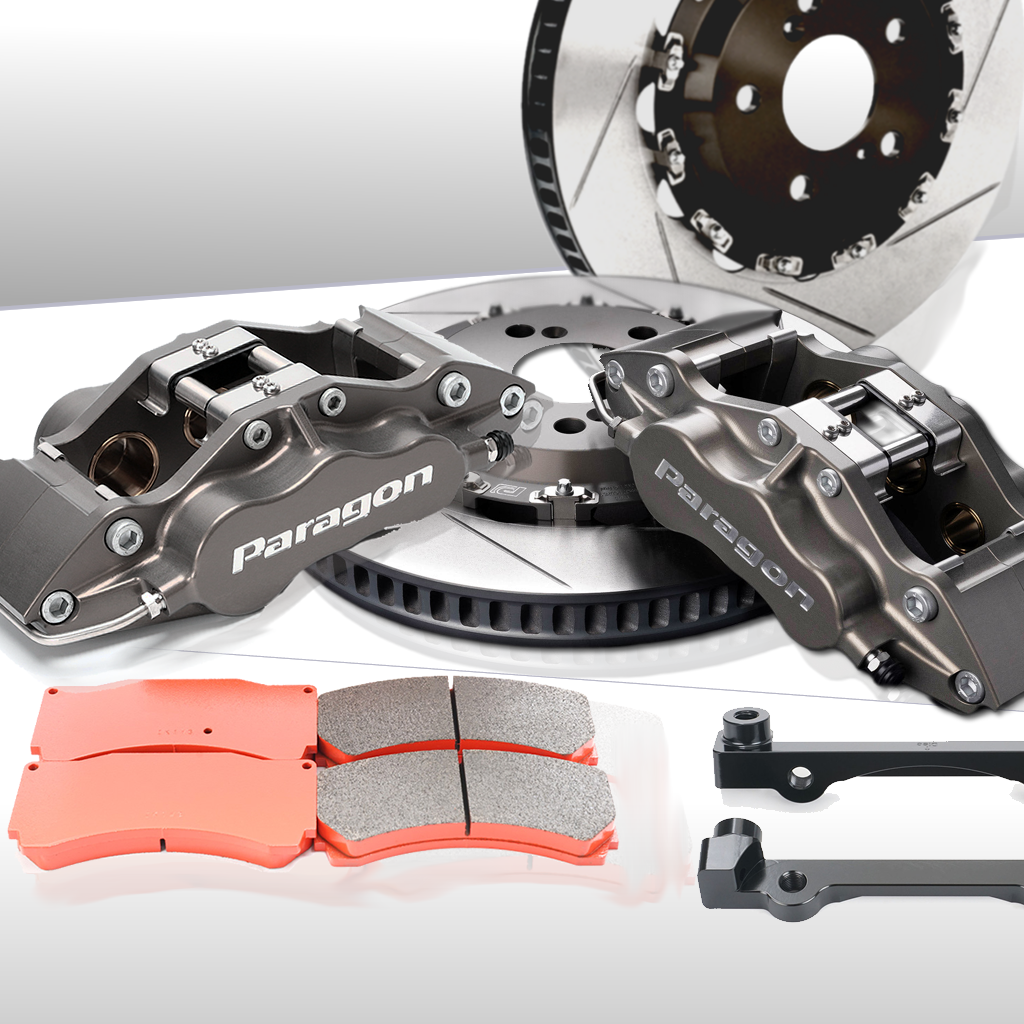

Fährst du Originalbremse? Hat es noch platz mit 17 "
Fahre die AP von 55 Parts. Geht aber auch mit Serienbremse mit den 1“ Protrack
Ist von den Dimensionen her ähnlich wie die Alcon, schaue mal am Wochenende nach ob das auch gehen würde. Vielen Dank👍
Hat Alcon ein Template ? Dann kann ich es in eine Felge reinhalten.
Ja haben sie, ich würde die „kleine“ Variante bevorzugen
Habe heute telefoniert mit den Jungs, bei den Paragon musst den Sattel nicht wegnehmen wie ichs verstanden habe sonst performance gleich. Wers mag kann die vernickelte Variante oder eine anodisierte haben.
Ja besorg mir das Template zum ausdrucken dann kann ich dir sagen ob die Bremse reinpasst. Rein von der sattelform würde ich ja sagen.
Dank dir vielmals ![]()

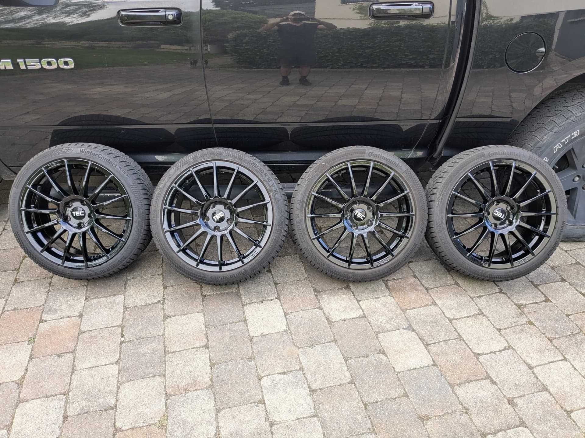

Hi Strolch,
wahrscheinlich bist Du schon fündig geworden. Falls nicht, hätte ich einen Satz Winter Kompletträder zu verkaufen. Sind nur 4 tkm gelaufen. Alle Felge sind einwandfrei ohne Macken.
Viele Grüße
Bin fündig geworden, 8x18 hätte eh nicht gepasst und Winterreifen hab ich auch schon.
