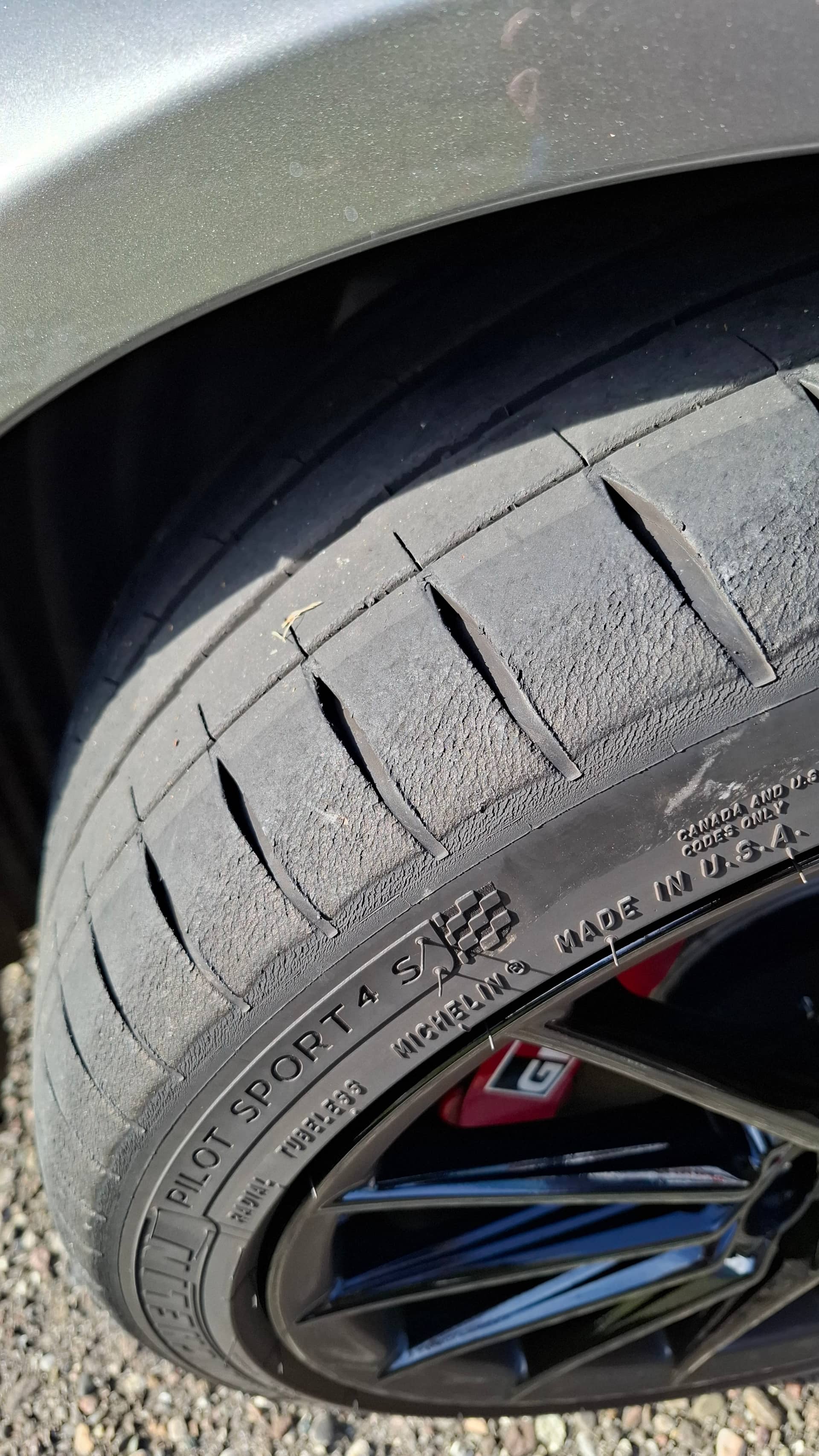

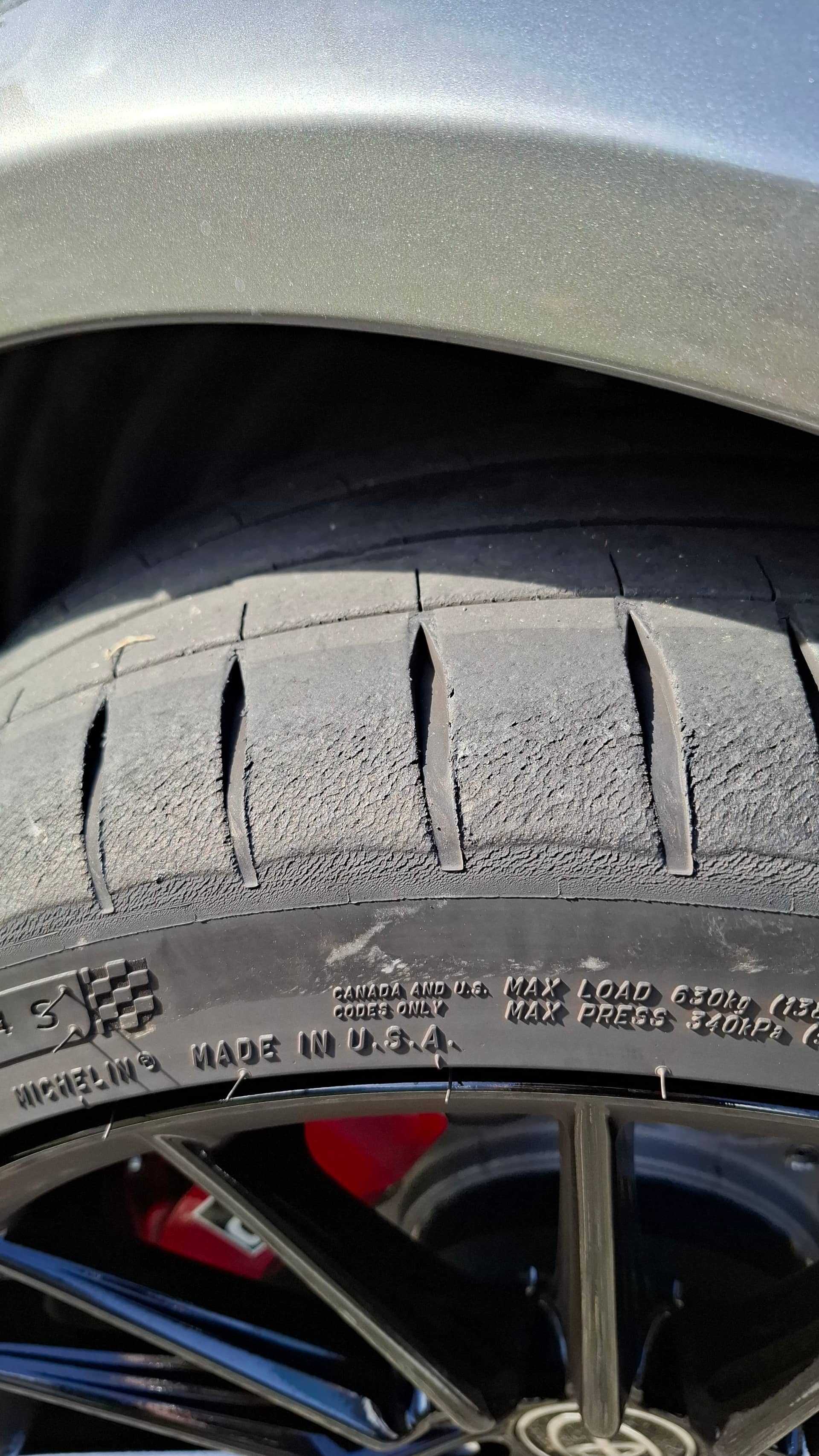

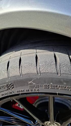

Sturz ist vorne wie hinten bei Knapp über 2,5 Grad.
Allerdings auf der VA eindeutig zu wenig.
Bezogen auf den Einsatz Zweck und meiner Fahrweise . . . .
