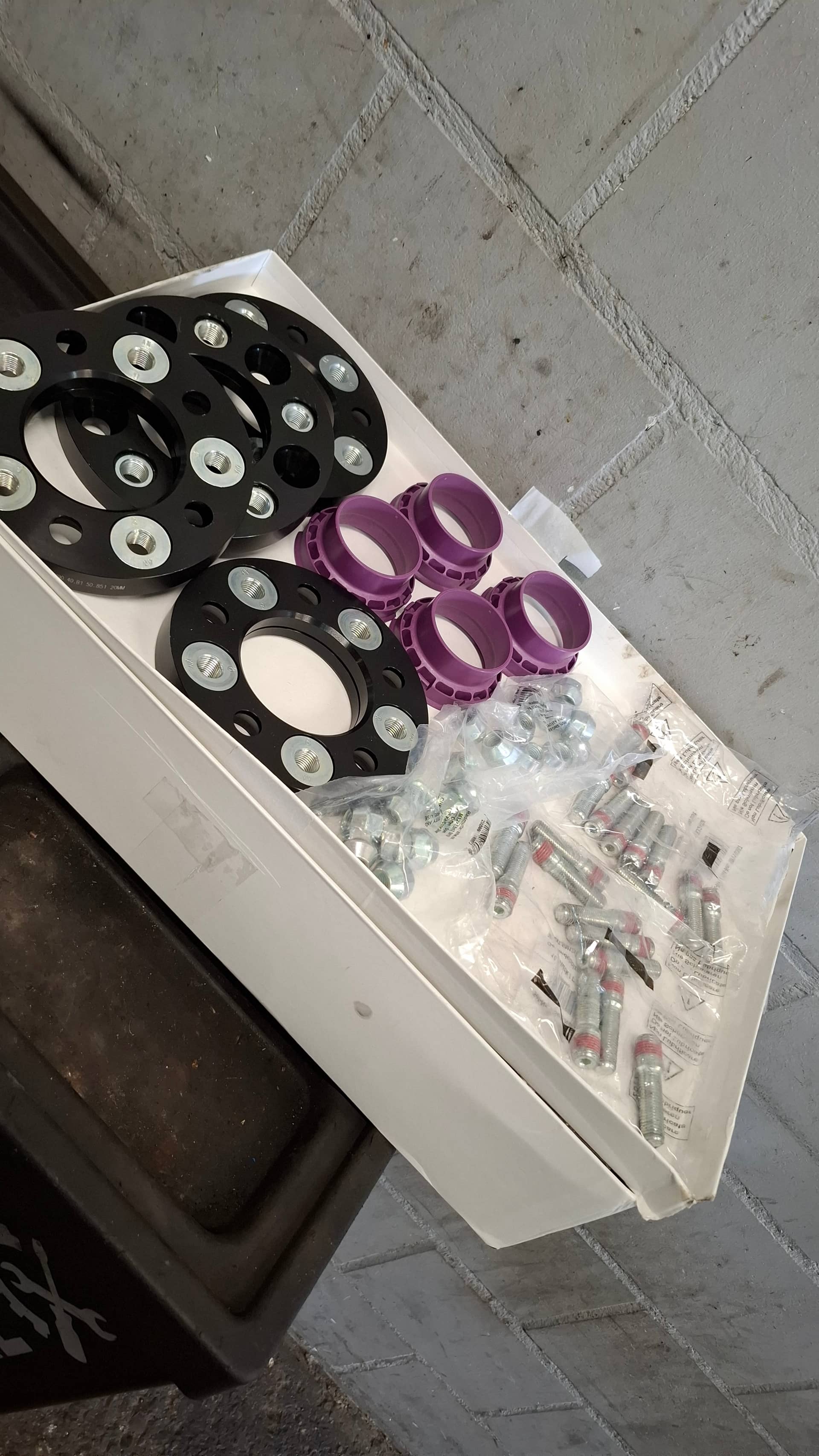

samma die enkei passen aber mit den 20er bzw 25er spurplatten oder? bin noch nicht wirklich gefahren seit ich guten gewissens die enkei drauf gemacht hab. bin gerade etwas an meiner selbst am zweifeln
also von den originalen stehbolzen wegen
Hab se einfach drauf gemacht und bin seitdem gefahren, wüsste nicht was da nicht passen sollte :thinking:

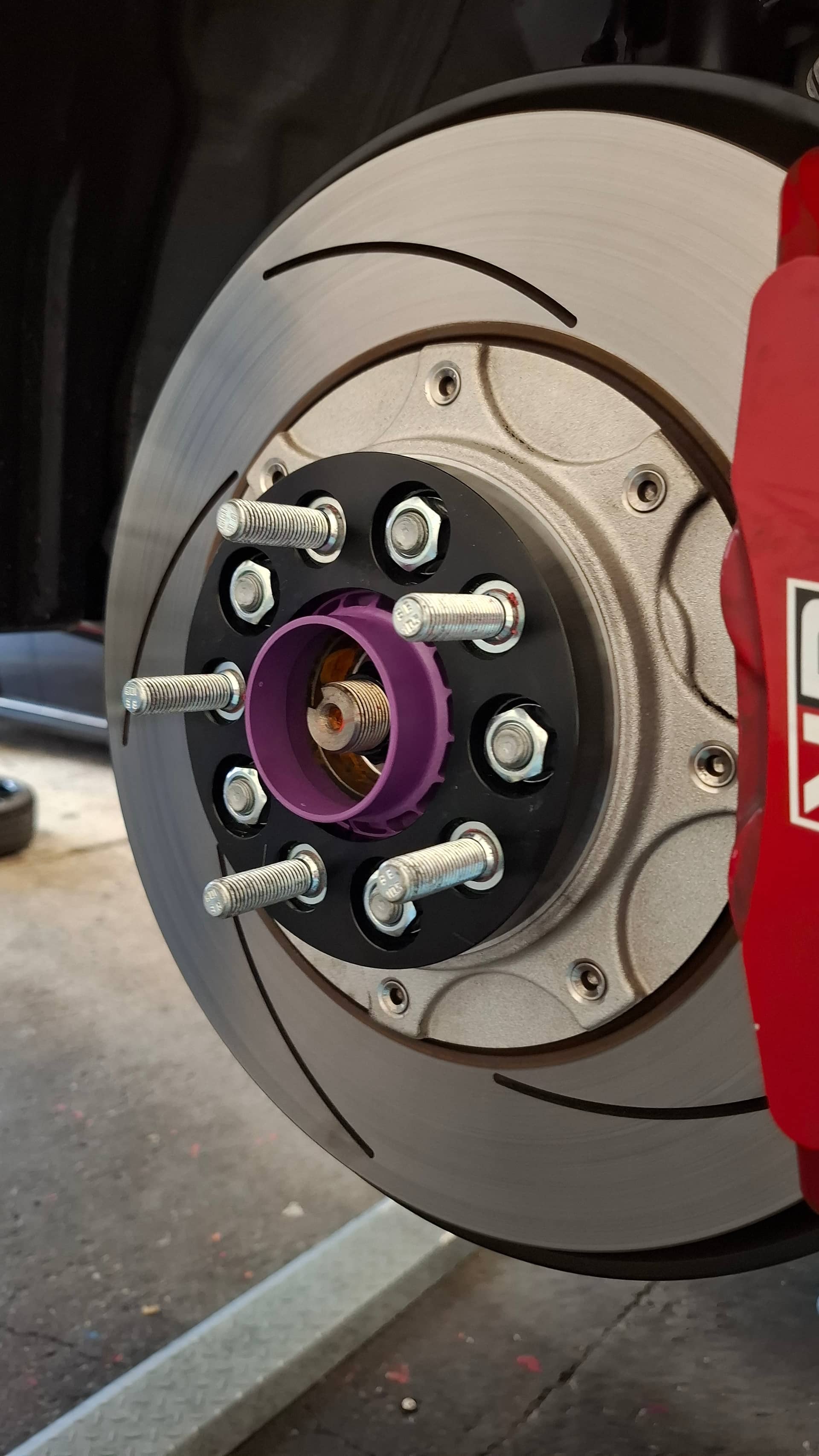

Habe aber auch Distanzscheiben mit eigenen Stehbolzen die im Versatz an die originalen geschraubt werden, weiß nicht was es da noch für andere Systeme auf dem Markt gibt.
Sry vertippt . . .
20er Spur Platten mit 35 / 30 Tieferlegung und original Bereifung.
Hat noch genügend Platz, um auf org Felgen auf 235er umbereifen.
