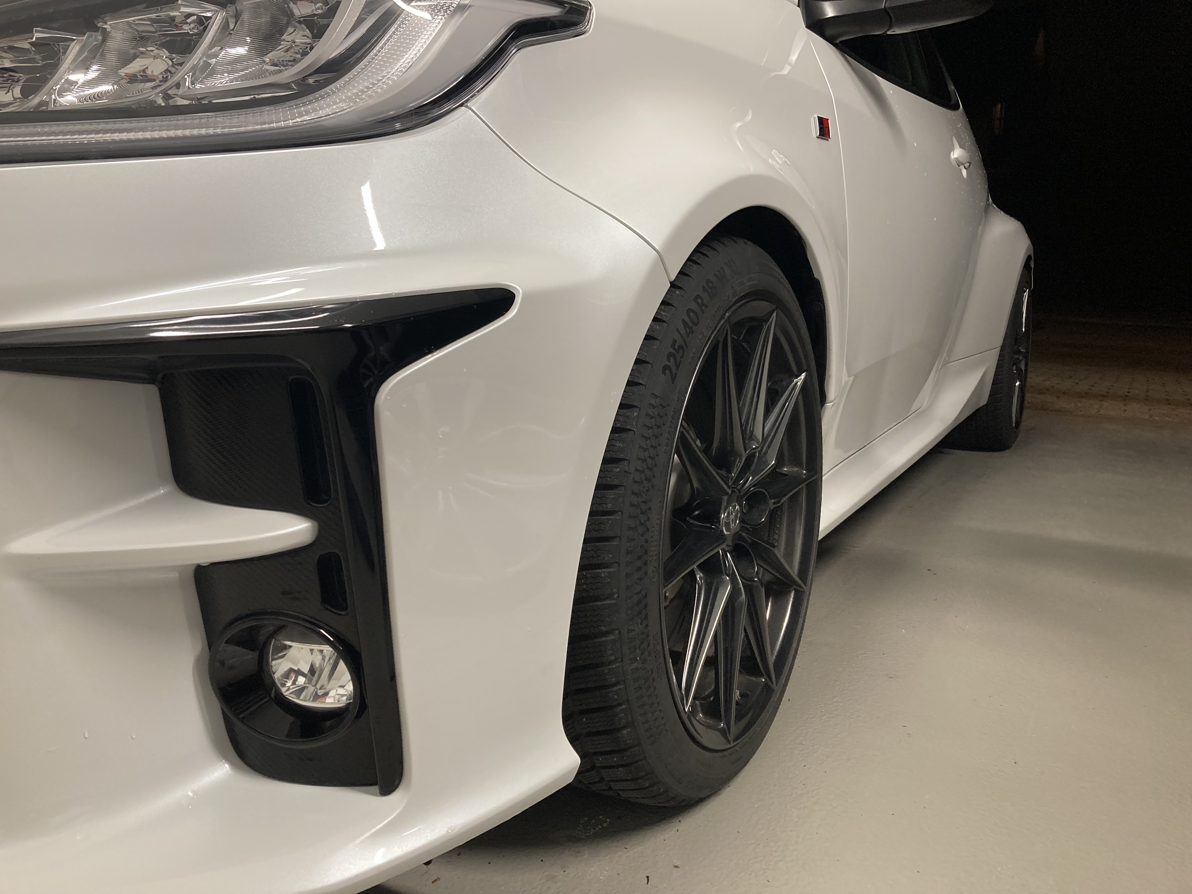

Da ich dennoch die trübe Zeit im Januar irgendwie überbrücken muss und mir die Wartezeit aufs Frühjahr versüßen möchte, habe ich nach einem langen Telefonat mich dazu entschieden doch noch am Fahrwerk etwas zu verändern. Konkret, es kamen Eibachfedern, 20er Platten rundherum und einstellbare Sturzschrauben in meinen GR.
Das Auto steht nun da wie ein Bodybuilder, genau richtig von der Höhe und noch etwas direkter zu fahren. Aktuell gehe ich immer wieder in die Garage und schaue mir den Kraftzwerg an :racing_car: :muscle:

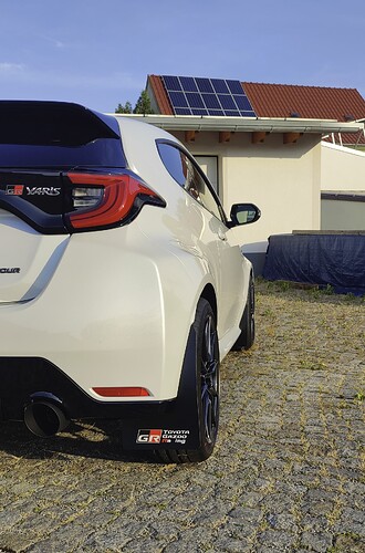

25mm (eingetragen nur in Verbindung mit Mudflaps)
So hab ich es auch und sieht super aus. Eintragung mit Mudflaps kein Problem, mehr geht aber wohl wirklich nicht mit Serienfelgen.
Schaut doch auch schön stimmig aus :+1:t5:
Mudflaps kommen bei mir auch auf jeden Fall dran, deshalb sollten da 25mm auch kein Problem sein.
