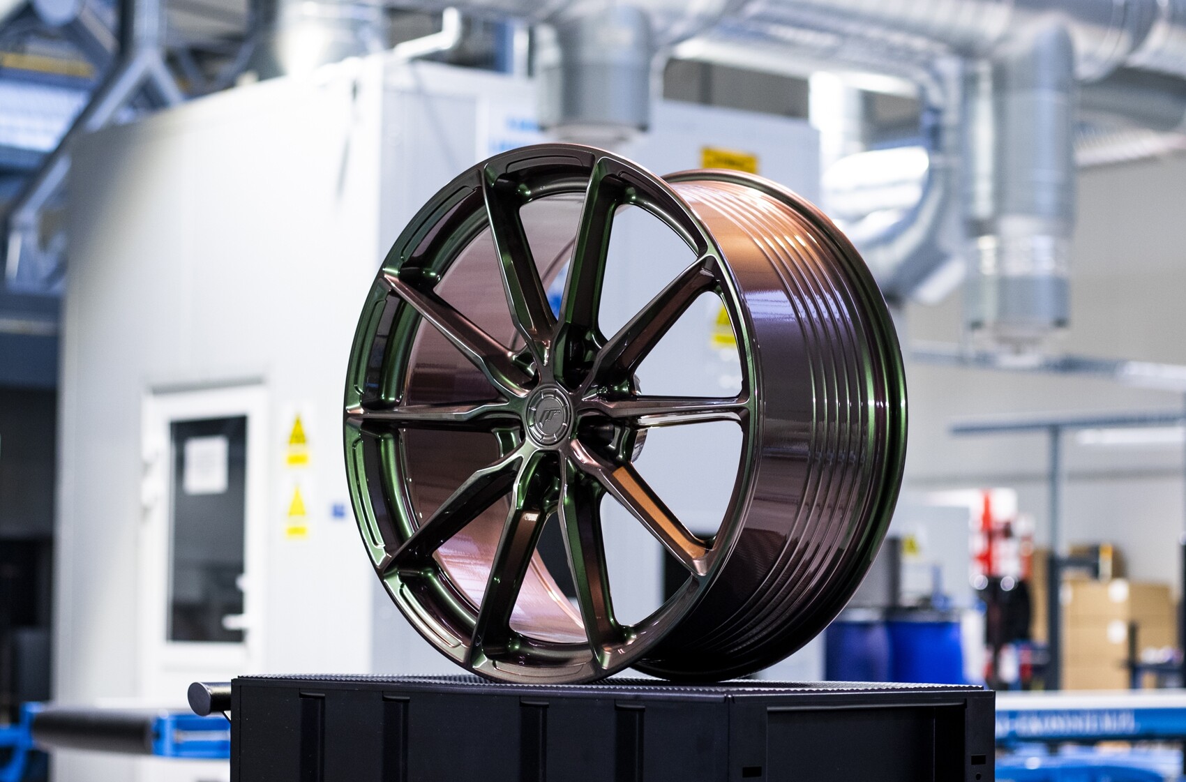

Ich bleibe trotzdem dran, weil ich die Japan racing SL02 in 8,5x18 ET 25 fahren möchte, und zwar ohne Spurverbreiterungen.

für die Japan Racing Sl02 8,5x18 habe ich mich ebenfalls entschieden.
Farbe Gloss Bronze Green Chameleon allerdings ET 35 .
Ursprünglich wollte ich ET 30 …davon hat mir der Händler ( der sich bestens Auskennt) abgeraten… wird zu knapp mit dem TÜV .

Für mich ist die beste Kombi 8,5x18 ET 35 (SL02/SL01) mit 235/40er Reifen (ContiSportContact 7). Das deckt für mich alles ab.
Ich würde sogar eher noch zu einer ET 45 tendieren als weiter runter… die JPR SL 01/02 sind jedoch die einzigen mit einer Reifenfreigabe von 235/40 welche ich ebenfalls als ideal ansehe.

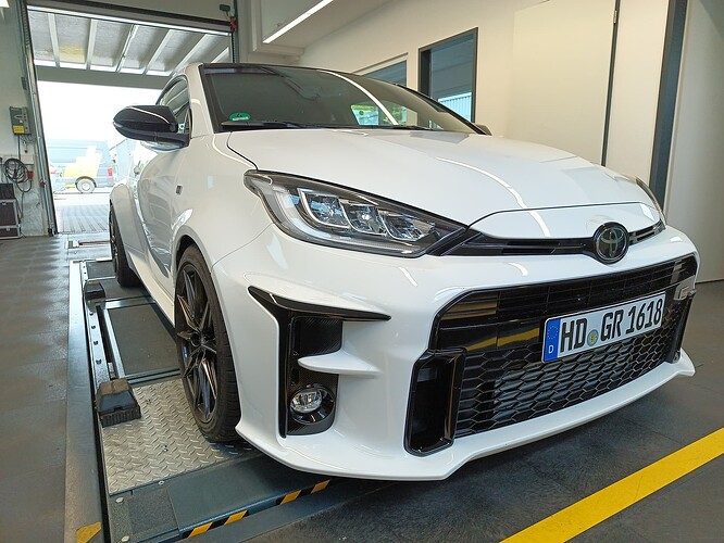

Heute war’s wieder soweit (Besuch beim KÜS), die 25mm Verbreiterungen rundrum wurden ohne Beanstandung und mit reichlich Luft beim verschränken eingetragen (bei der Verschränkung hätten wohl wirklich noch 30mm Distanzen gepasst).
Bin aber mit dem gesamten Setup und der Optik voll zufrieden!
