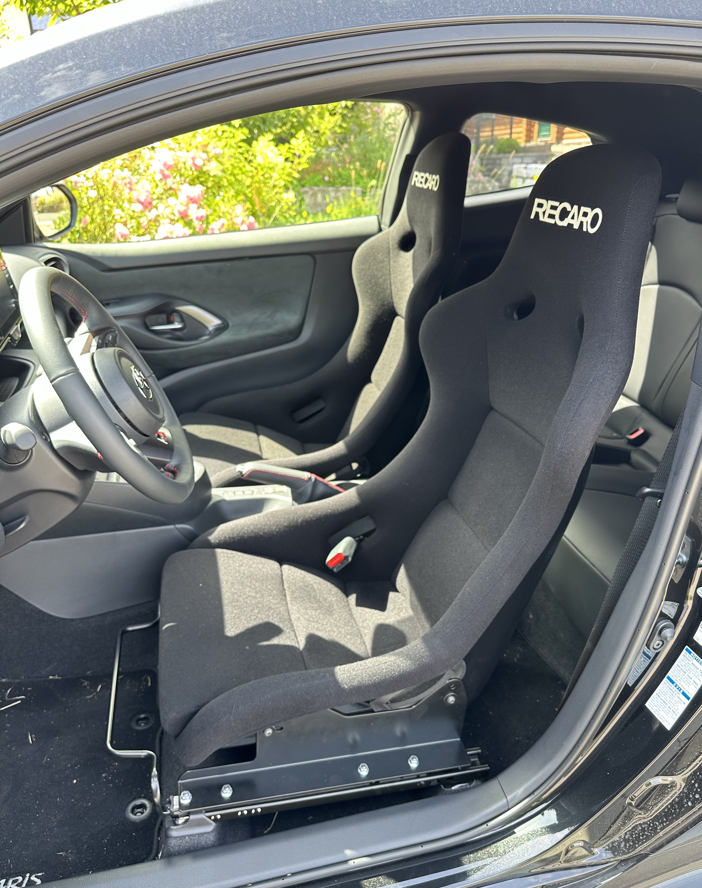

Sitztieferlegung
So gehört das in einem WRC-Homologationsfahrzeug!
Die Seriensitze sind für Oma Erna.
Ist das deiner?
Falls Ja: Wo hast du das eintragen lassen?
Ja meiner.
Beim Tüv-Fritzen um die Ecke.
Ist doch keine große Sache.

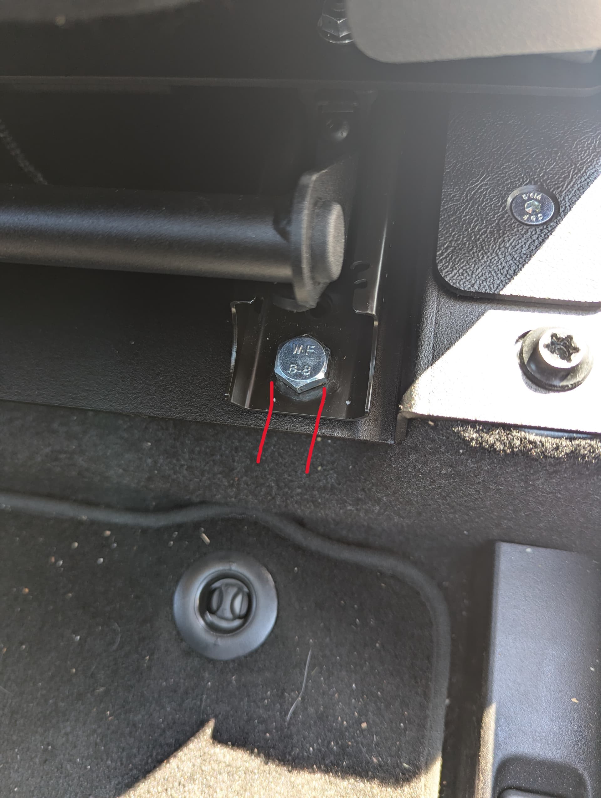

Ich habe am Samstag die Tieferlegung von SW Motorsports eingebaut.
Entgegen der Anleitung:
Sitz auf die Werkbank und dann komplett alles fertig montieren und zum Schluss mit den originalen 4 Schrauben ins Fahrzeug montieren.
Die Senkkopfschrauben M8x30 wurden durch M8x16 ersetzt:

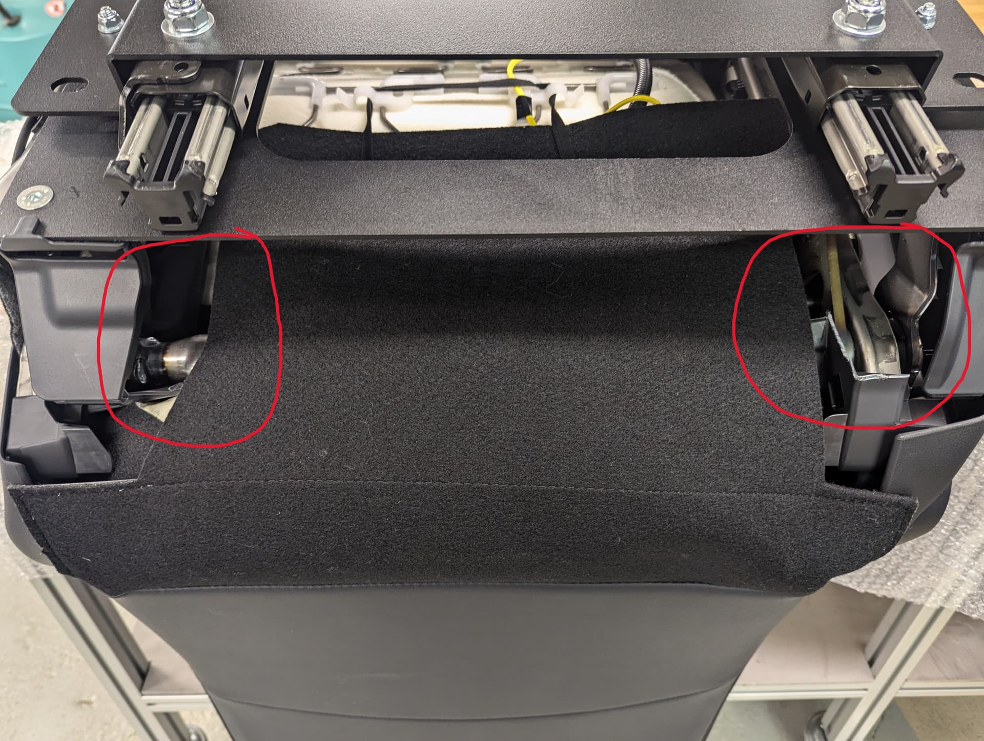

Hier wurden die beiden Plastik-Teile abgeschnitten:
Die verklemmen sich, wenn der Sitz ganz unten ist.
Tipp:
Die Sechkantschrauben für die Laufschienen mit der Schlüssel-Fläche in Fahrtrichtung stellen - sonst wird es eng beim Sitzverstellen vorne - hinten.

Und bitte drauf achten, dass die 16er die gleiche Schraubengüte (oder höher) hat. Sonst ist die Flugreise sicher.
8.8 läuft - natürlich darauf geachtet. Aber das nenne ich eine Grundvoraussetzung.
