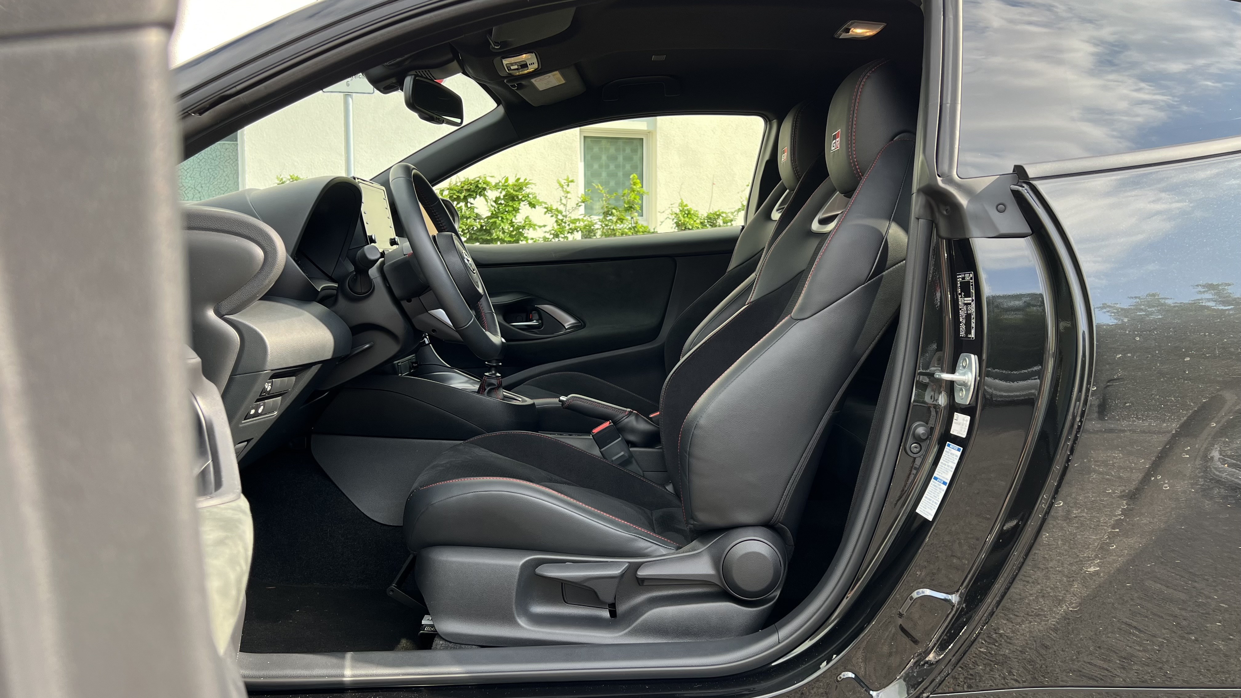

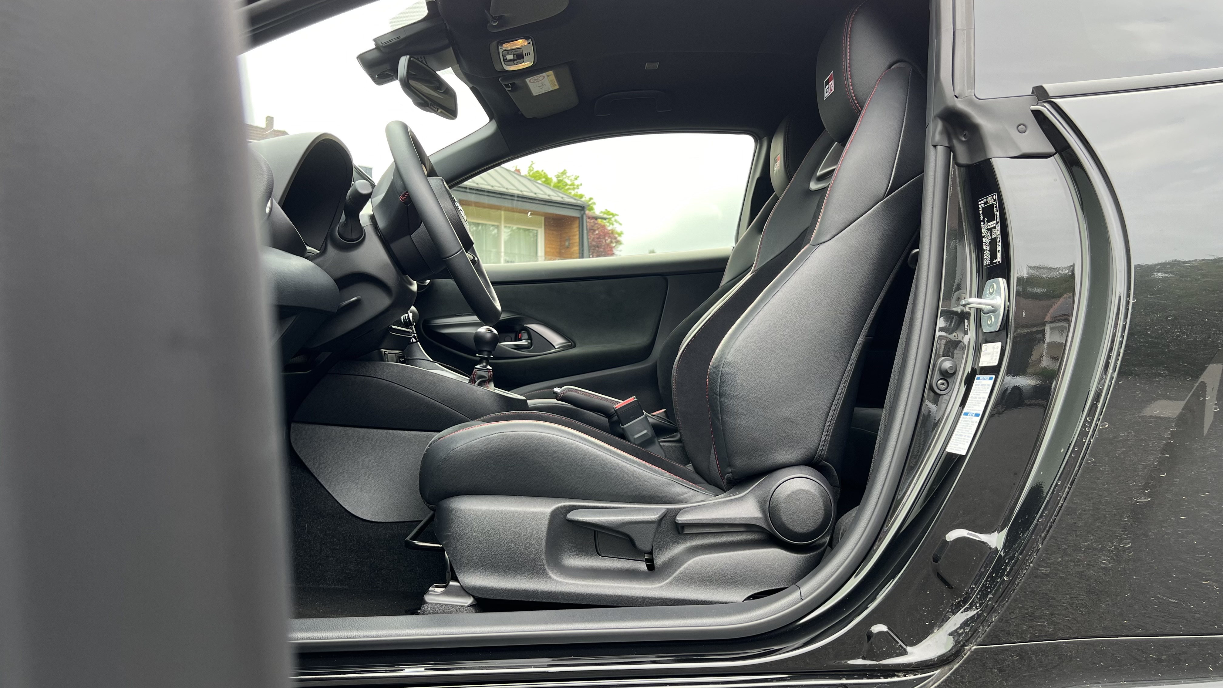

Ich habe heute die DNA Sitztieferlegung für am Fahrersitz eingebaut. Die Teile wirken wirklich hochwertig und alles passt einwandfrei, eine brauchbare Anleitung ist auch dabei.
Gebraucht habe ich auf einem dunklen schmalen TG Stellplatz ca. 3-4 Std. (Mit gutem Licht und mehr Platz aber in 2-3 Std locker machbar)
Die Sitzposition ist jetzt deutlich besser und man fühlt sich jetzt schön verbunden mit dem Auto und sitzt richtig drin anstatt nur “obendrauf” :+1:
Die Sitzhöhe zwischen den niedrigsten Positionen ist um 3,5-4cm gesunken!
Ich habe ca. 440€ bezahlt pro Konsole. Das ist natürlich schon nicht wenig, aber kann es nur empfehlen! Das lohnt sich in meinen Augen, wenn man nicht direkt auf Schalensitze geht.
Vorher:
Nachher:
