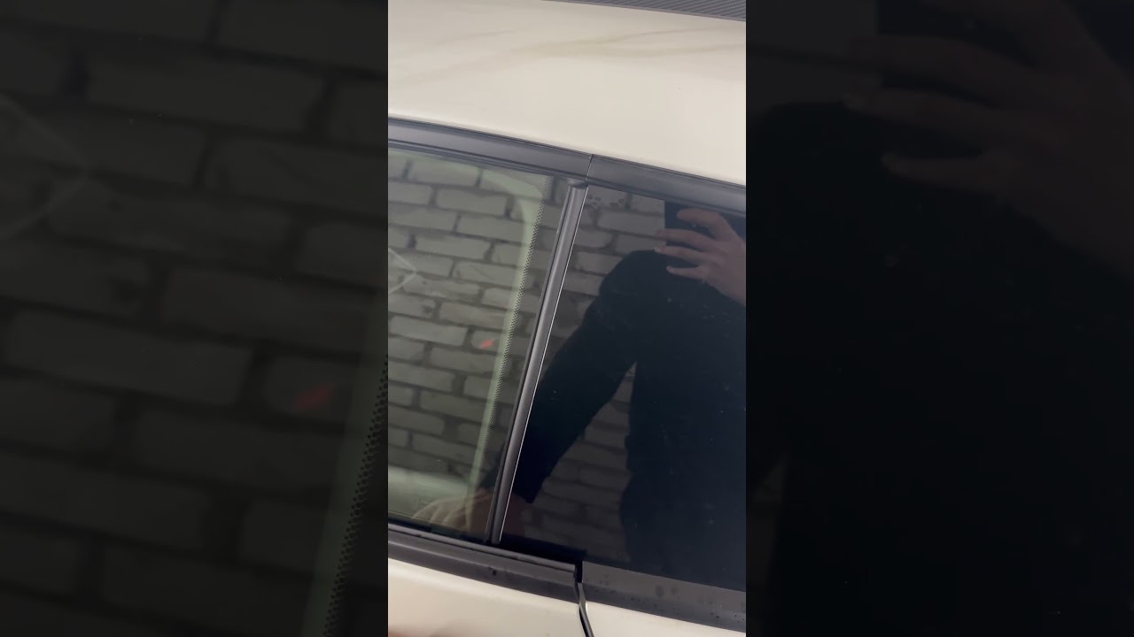

gibt ja hier ein Video dazu wie es eben ist.
Kann die Scheibenabsenkung über Software gesteuert werden?
Du hast Recht! Habe es gerade an meinem vFL nochmal ausprobiert.
Es stimmt auch das was ich gesagt habe, nämlich dass das Fenster bei mir auch aufgeht, nur wenn ich den Türgriff ziehe und nicht die Tür - allerdings geht die Tür alleine durchs Entriegeln durch die Gummidichtungen schon weit genug auf, dass der Sensor das Fenster bei mir aufmacht.
Wenn man jetzt etwas gegendrückt bleibt das Fenster zu.
Hab es mal für euch ausprobiert:
