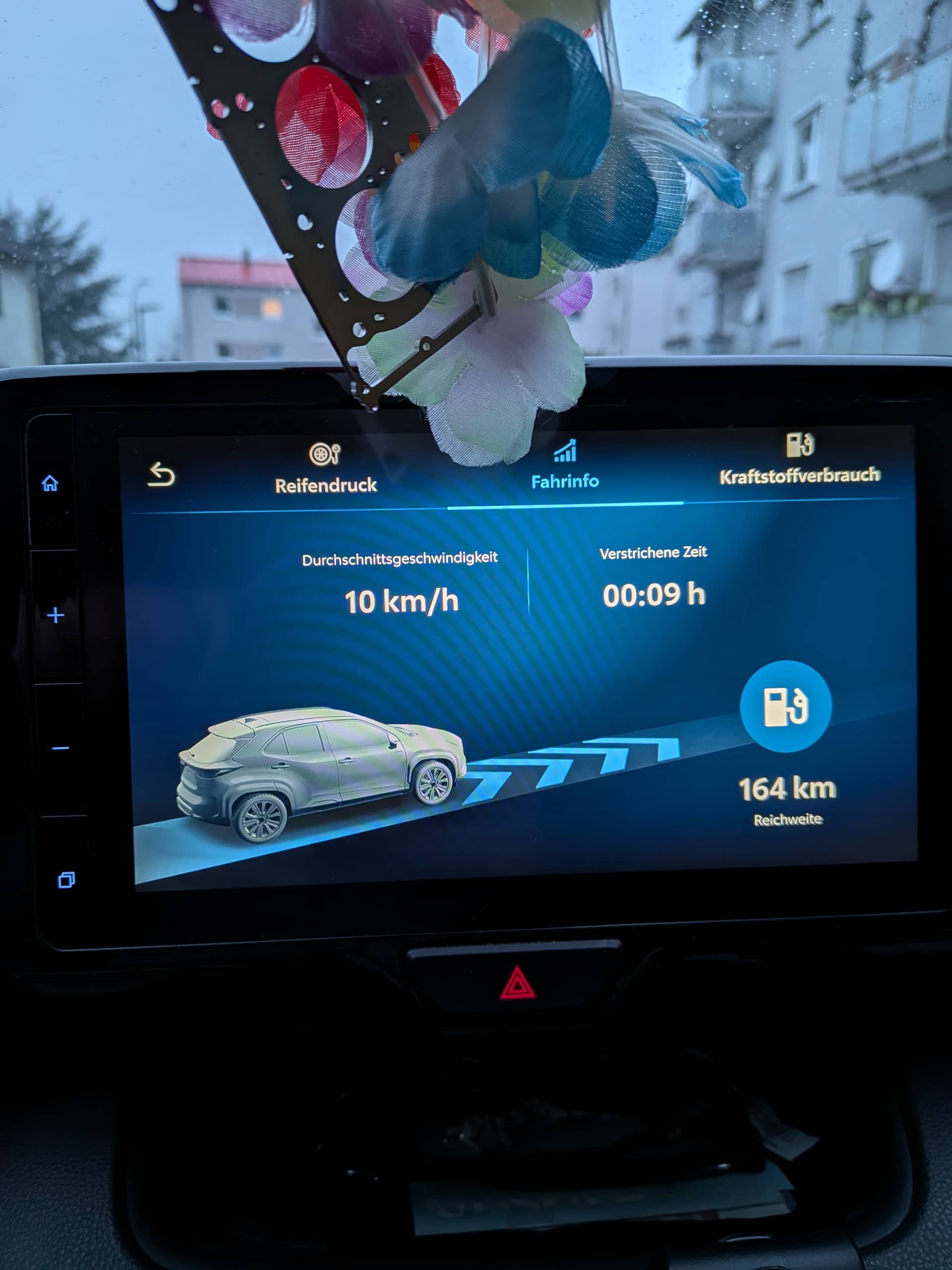

Hi zusammen,
bin eigentlich bisher nur Mitleser in diesem Forum gewesen. Habe aber ebenfalls zum guten Preis dieses Modell 86140-YP032 eingebaut. Prinzipiell ist alles wie hier schon öfter beschrieben alles Plug and Play und der grüne Stecker bleibt über. Dieser ist laut Recherche ein gigabit Video Anschluss zur Navigation, daß das Smart Connect Modell nicht benötigt wird.

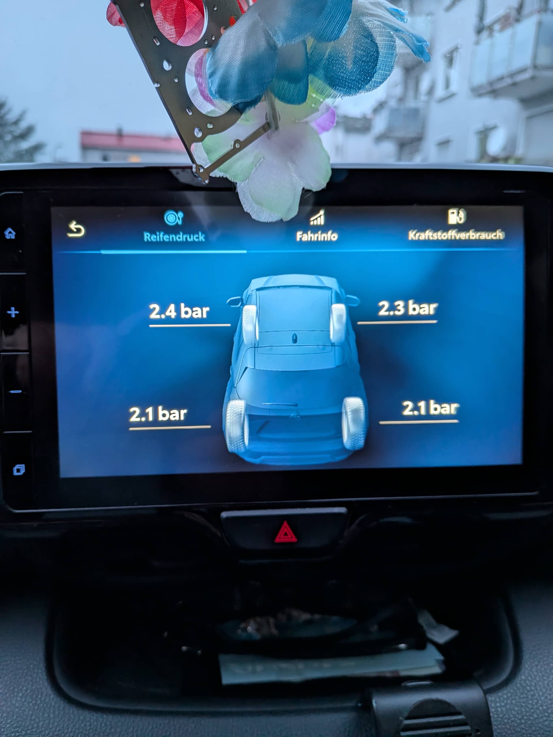

Was funktioniert nicht mehr:
  • Autodimming
  • Uhr oben Rechts
  • Reifendruck Anzeige

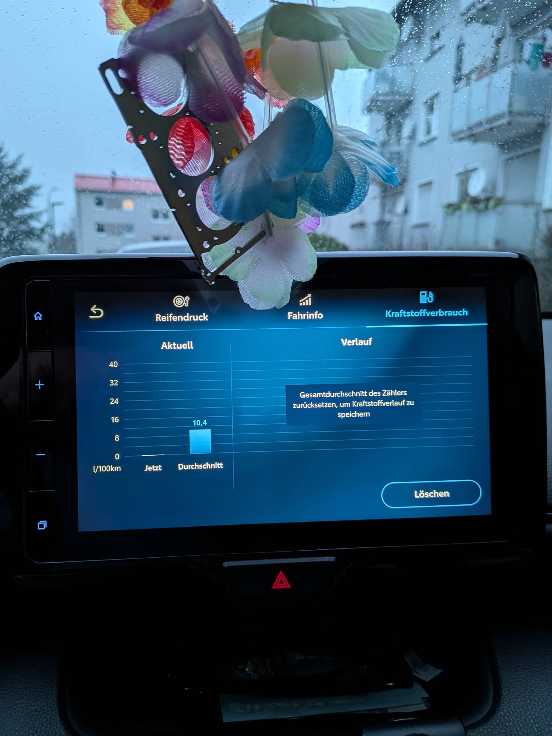

  • Verbrauchsanzeige

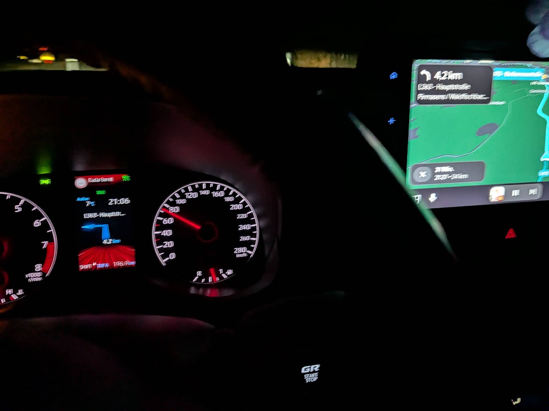

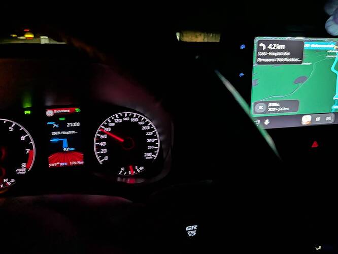

  • Android Auto / Carplay Navi Weiterleitung zum Tachodisplay
Wer das haben will muss leider ein wenig mehr tun als Plug and Play.

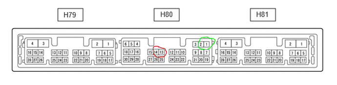

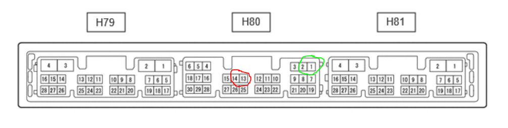

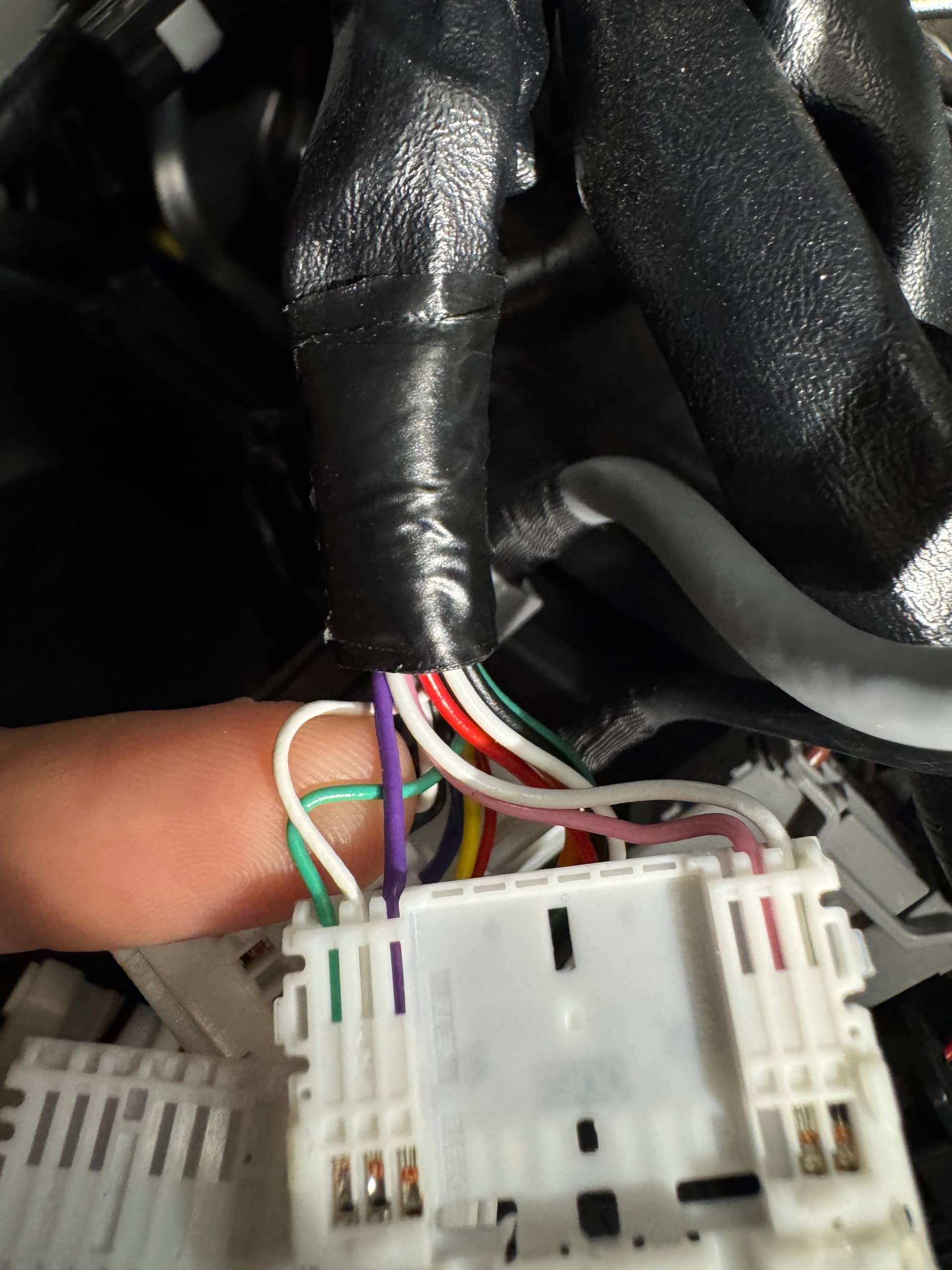

Hier die Lösung, der weise aus der 3er Reihe, mittlere Stecker H80 ist auf genau 2 Pins anders. Altes System H80-13 CanH H80-14 CanL und neues TAS600 H80-1 CanH und H80-2 CanL. Also dachte ich mir, wer kein Can liest “Cann” auch nichts darstellen :grin:
Ich habe diese 2 Pins um gepinnt im Stecker und siehe da, alle Funktionen sind gegeben. Uhr, Reifendruck, Verbrauch und Dimmung funktioniert nun auch wenn das Licht zum Beispiel bei Dunkelheit einschaltet. Auch das Navi wird nun übertragen auf das Display im Tacho ( naja kann auch vorher schon funktioniert haben, mir ist das erst danach aufgefallen )
Der Stecker kann oben entriegelt werden, dann kann man ihn noch teilen und entsprechend die Pins umpinnen.

Hier paar Bilder dazu ( Navibild leider bissl unscharf ):

Ich hab die Stecker und die Kabeln nicht mehr so ganz im Kopf wie die aussehen… ebenso hab ich mir deine Erklärung mehrmals durch gelesen, verstehe es trotzdem nicht so ganz :sweat_smile: oder meinst du, wenn ich es vor mir habe versteht/sieht man es?
Ich sollte vielleicht die Belegung mit dazu posten, hast recht :smiley:
Ich habe es in dem Bild Rot Pin 13/14 und Grün Pin 1/2 makiert. Hoffe man versteht es damit etwas besser.
Ja das Smart Connect Navi ist auch mit dabei und funktioniert auch, nur kommt leider immer die Meldung das ich mich doch bitte anmelden soll. Dieses Fenster kommt leider immer wieder, auch wenn man es wegdrückt. Beim Registrieren bekomme ich ein Fehler, vermutlich weil in dem Radio eine andere FIN einprogrammiert ist. Ich müsste mir das mal mit Techstream anschauen ob ich da meine Fin rein einprogrammiert bekomme
Hier der Anschluss:
H80-13 CanH → H80-1 CanH
H80-14 CanL → H80-2 CanL
Perfekt, das hilft mir schon sehr! Das heißt du hast die untereinander getauscht also
H80-1 CanH —> H80-13 CanH
H80-2 CanL —> H80-14 CanL
ich mag da einfach nichts kaputt machen, deswegen frag ich so blöd :nerd_face:
Ja genau, hab sie untereinander getauscht, bzw gibt nichts zu tauschen da 1/2 leer ist :+1:
Habs geschafft, aber das umpinnen war schon eine filigrane Herausforderung für mich :sweat_smile:
Es funktioniert alles wie du es beschrieben hast, besten Dank nochmals! :flexed_biceps:t3:
LG Niko

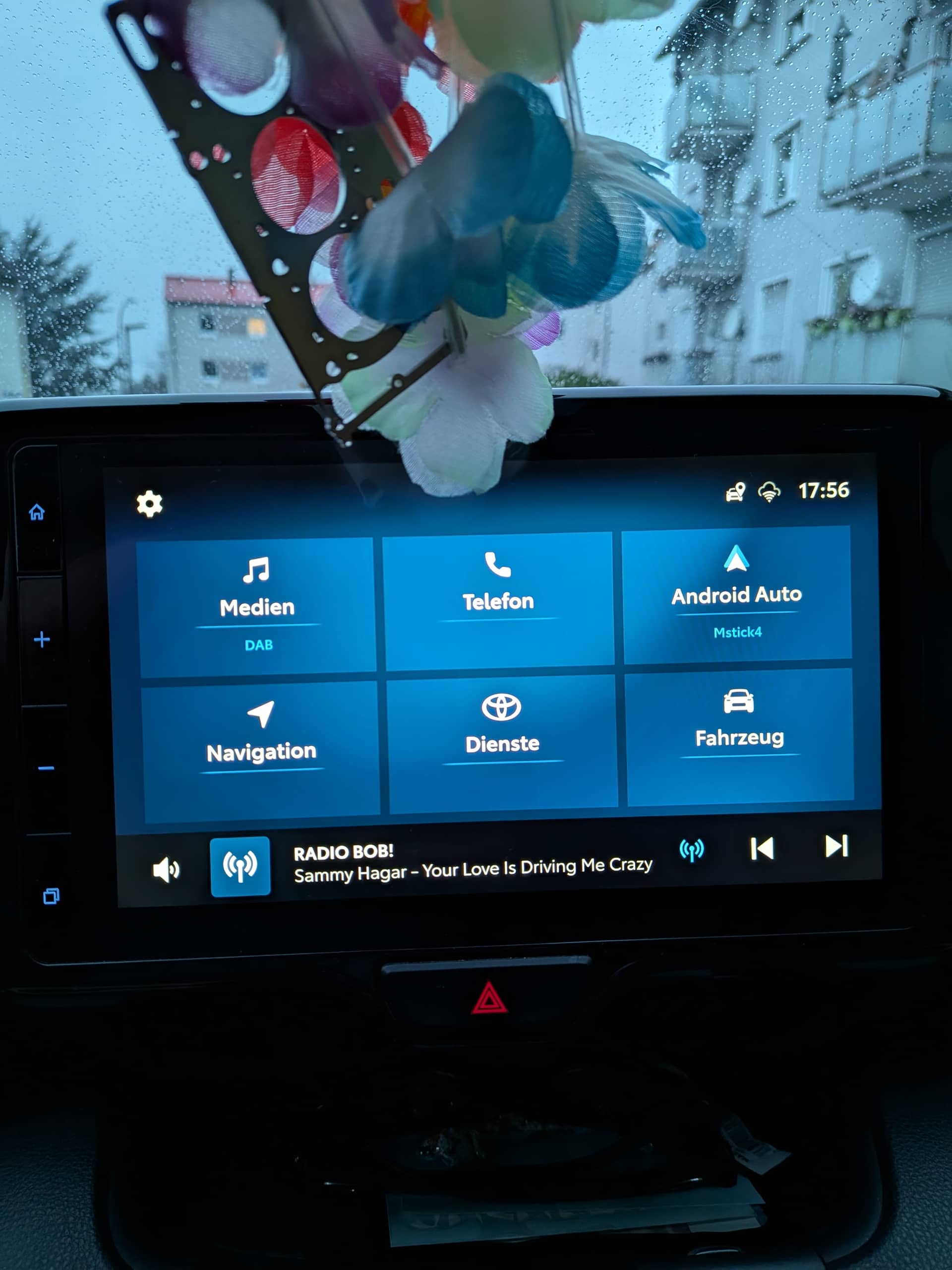

Wie schaut denn der „Homescreen“ direkt nach dem Starten aus und die allgemeine Aufmachung, kann da vielleicht jemand mal ein Video von machen?

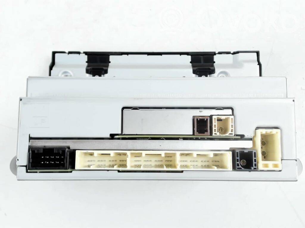

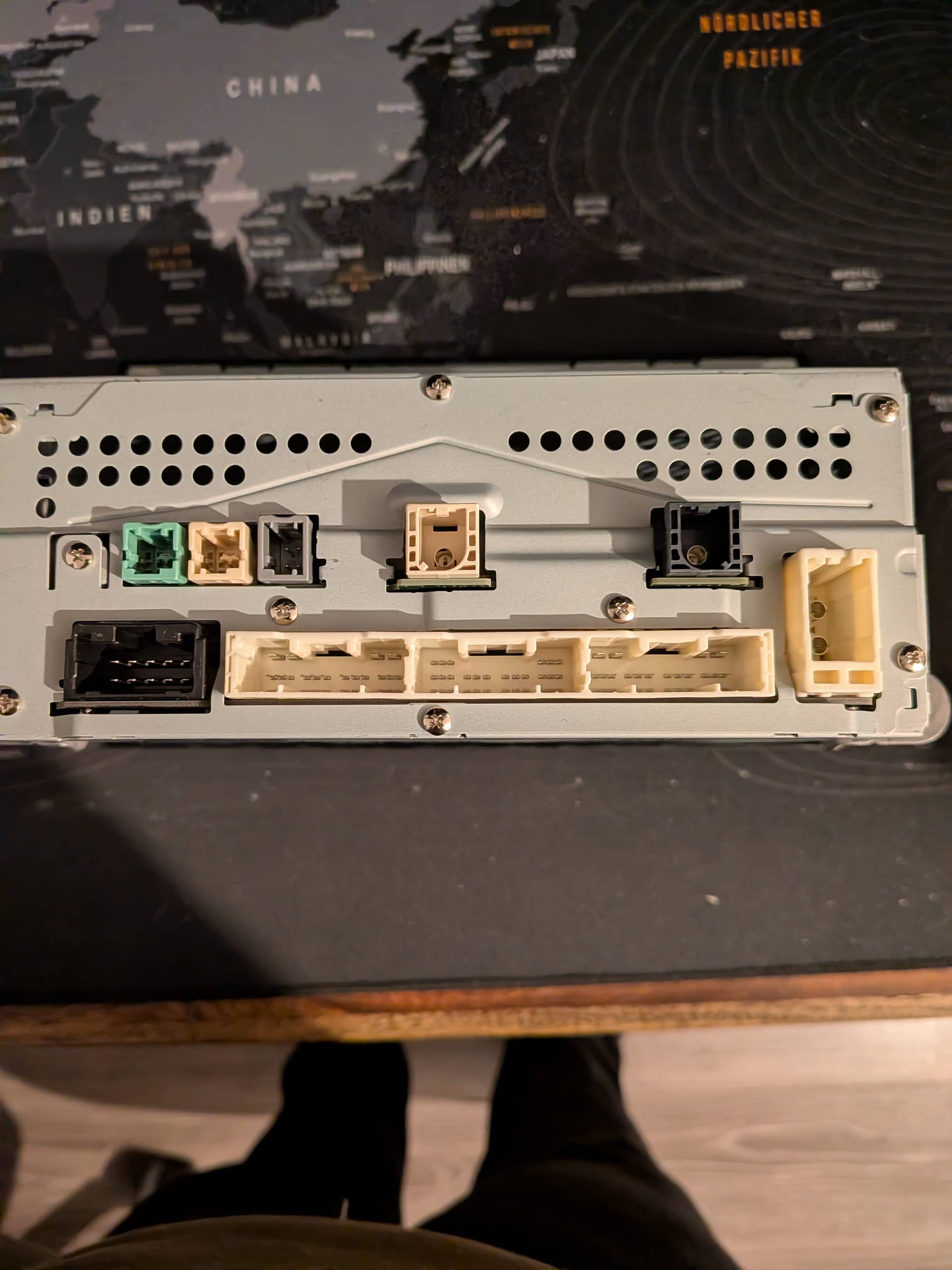

vielleicht kann hier auch jemand beantworten, ob es auf ein stecker layout am heck zu achten gilt
ich habe zum beispiel folgendes foto von dem neuen headunit gefunden, jedoch scheinen da weniger stecker zu sein. ob das wohl weiter dramatisch ist und trotzdem kompatibel wär ?

Das gezeigt Radio würde ich nicht nehmen, bin mir zwar nicht ganz sicher aber der Fehlende Stecker ist die Telematik (eCall) usw.

Zum Homescreen schau meine Bilder an. Das mit den Kacheln Media, Telefon, Android Auto usw. ist das Homescreen, von da einfach die Quelle auswählen. Unter Media kannst du dann DAB, FM, Android Auto auswählen. Das sind dann reine Cover, Titel, Songnamen usw Ansichten ohne schick schnack und gefällt mir besser als die Anzeige der Musik App auf AA. Ansonsten verlierst du das GR Intro beim starten, da ist halt ein Toyota Emblem dann zu sehen.
