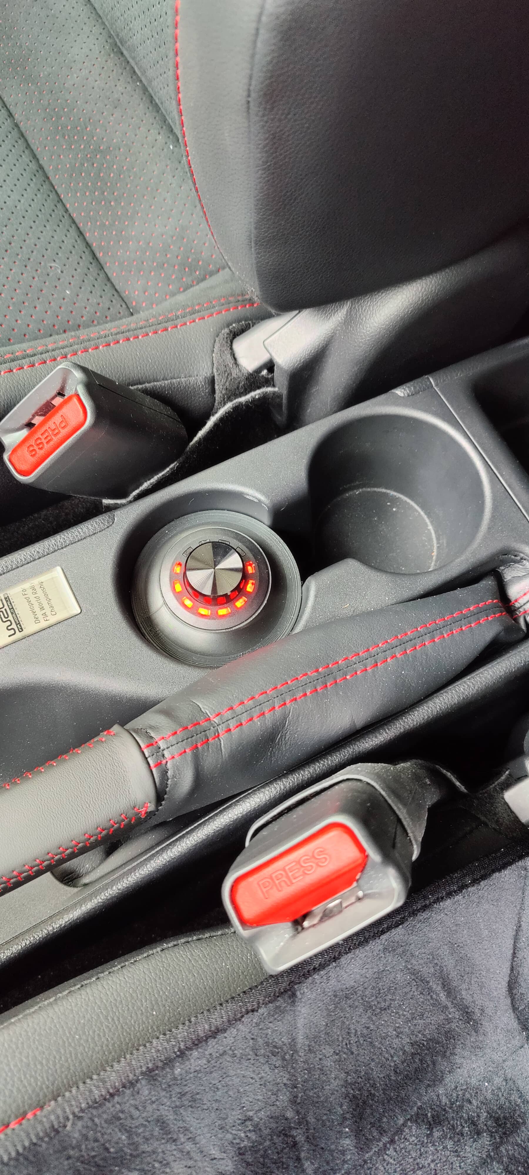

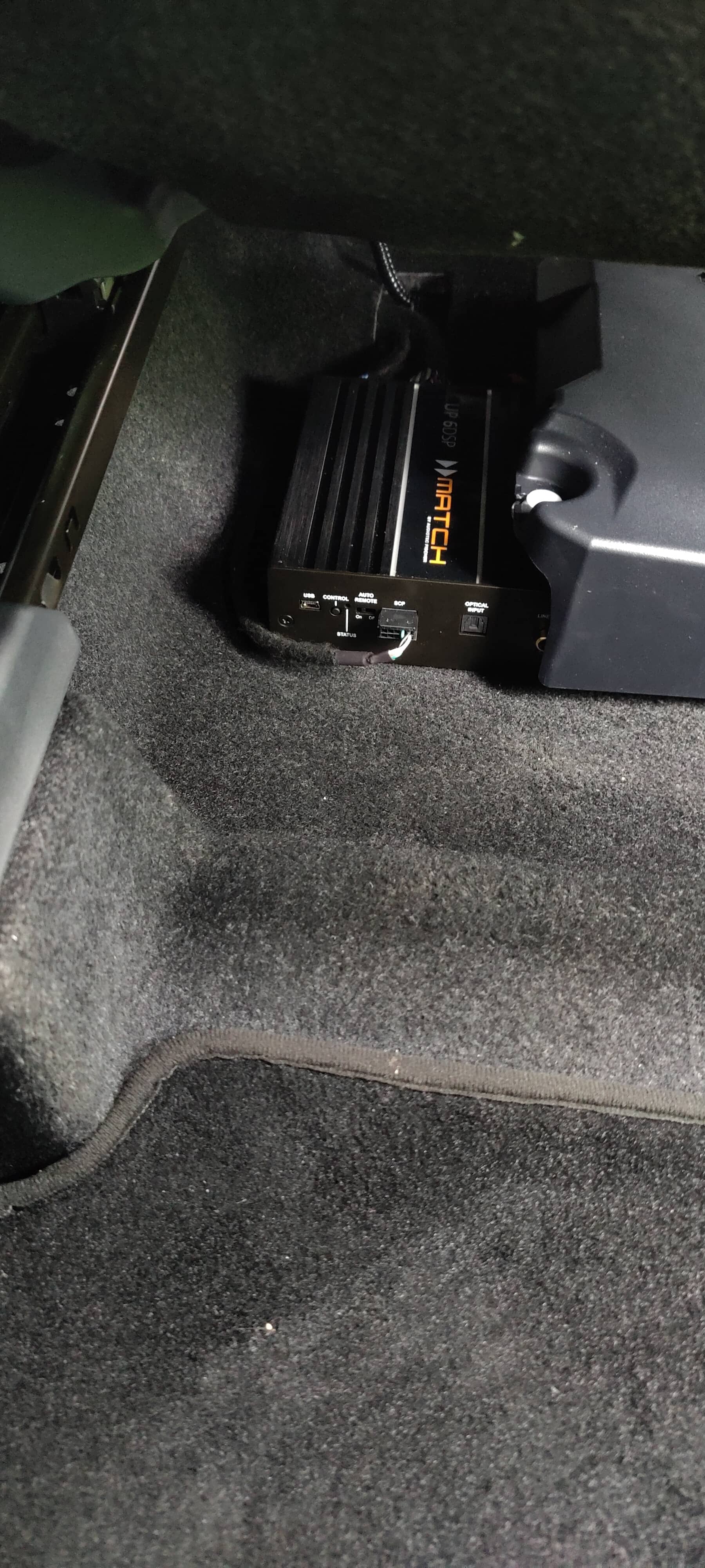

Ich hab die Match UP6DSP unterm Sitz mit Controller im Becherhalter.

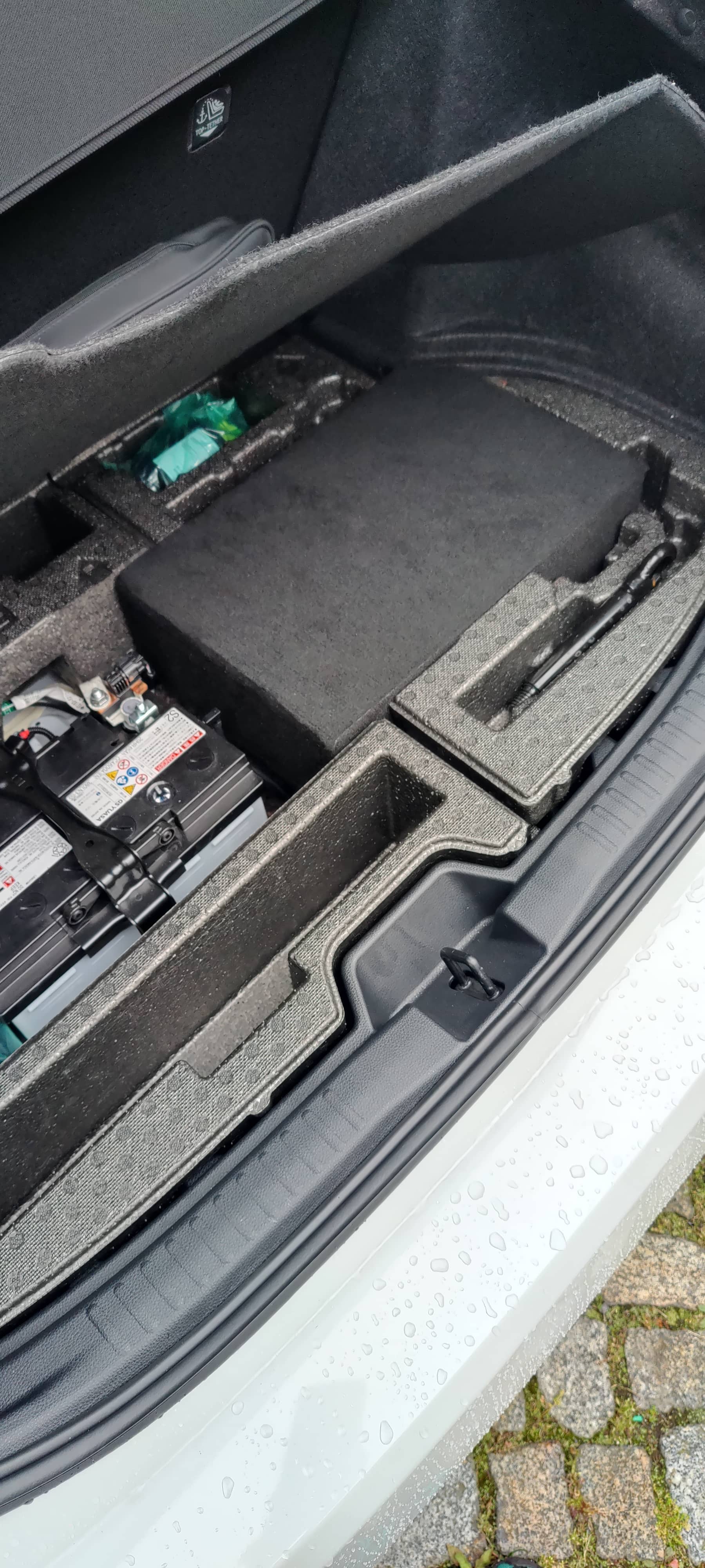

Hab nen Subwoofer im Heck und die Lautsprecher gegen die Focal IS Toy 165 getauscht.

Ich überlege mir nämlich schon auch die Match UP6DSP einzubauen :thinking: Wenn man die Leistung voll ausreizen möchte, muss man die aber mit extra Spannung versorgen oder? Einen passenden Kabelbaum und Zubehör würde mich ebenso interessieren :grin:
Es ist ein 20cm Sub (Helix IK S8 SVC2) in einem geschlossenen Gehäuse, das eigentlich für einen ID.Buzz gedacht ist. Passt perfekt neben die Batterie.
Also ich habe mich jetzt doch auch für eine Match UP 6DSP entschieden, von wo hast du den die Controller Halterung für die Becher Aussparung?
