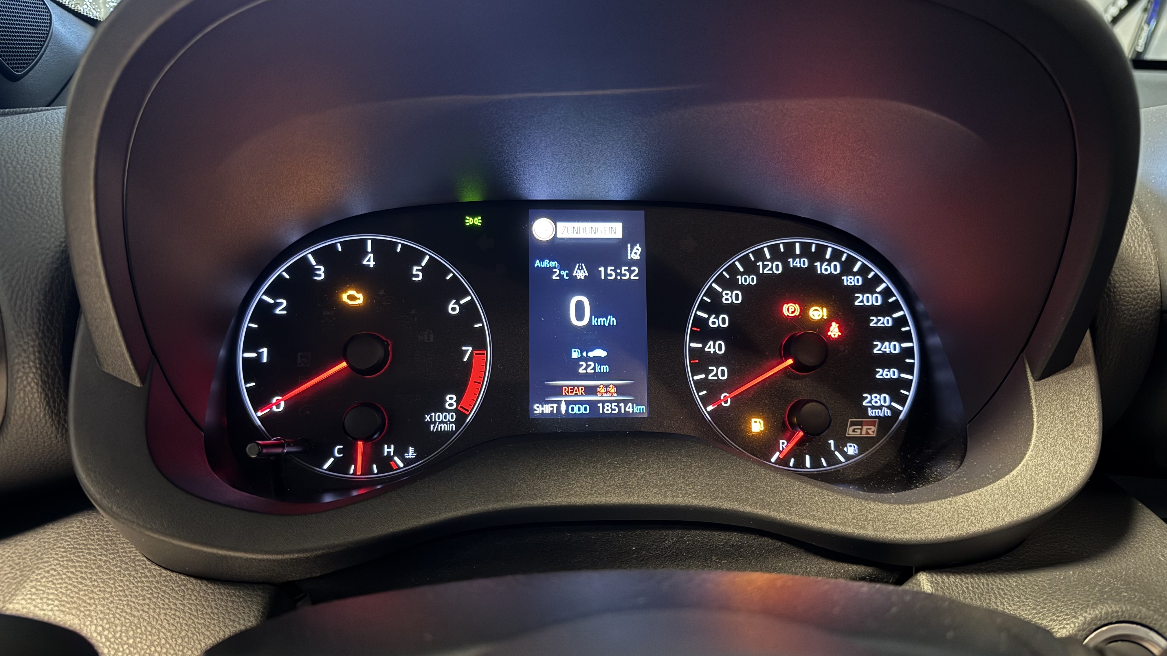

Bei mir ist es exakt gleich, ich tanke ca. 43 Liter. Aber das kann doch nicht sein, dass die Reserveleuchte erst bei 24 km oder Nadel fast auf E angeht?
Hier mal ein Bild, erst bei dieser Nadelposition geht die Warnleuchte an.

Ich vermute, das ist so gewollt von Toyota, die Reserveleuchte geht an, wenn noch ca. 7,5 Liter im Tank drin sind. Die Restreichweite ist nicht sonderlich genau und bezieht sich ungefähr auf den Punkt, wenn die Reserveleuchte angeht.
In dem Video konnte @michatronics noch 88 km fahren, nachdem er auf 0 km Restreichweite ging und die Reserveleuchte schon länger an war.
Das würde zu den 7,5 Liter Restmenge passen.
