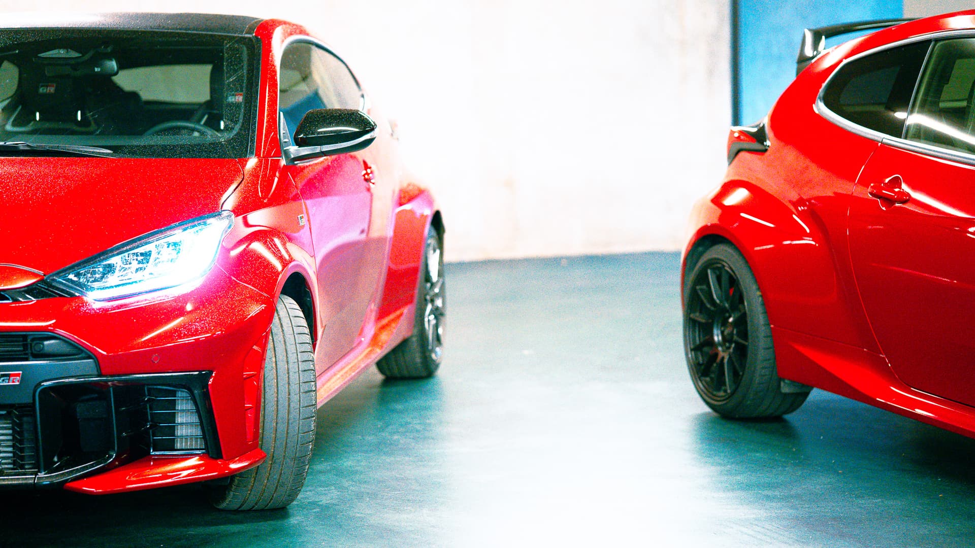

225er-Würstchen und als Vergleich rechts echte Pellen im Format 255 – genau das hätte der Wagen ab Werk verdient. Wenn man im Konvoi mit anderen echten Sportwagen flaniert, „rennt” oder auch nur parkt, passt das einfach viel besser ins Bild.
Die „Würstchen“ senken halt den Verbrauch und damit den CO2 Ausstoß…
Ist halt wichtig wenn man dafür inzwischen als Hersteller Strafe zahlen muss…
Ich würde auch 165er „Öko-Blue-Leichtlauf-Reifen empfohlen vom WWF usw.“ ab Werk bestellen wenn die Karre dafür billiger wäre und dann die Felgen-Reifen Kombi wählen die am besten passt.

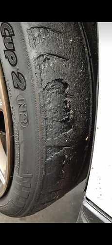

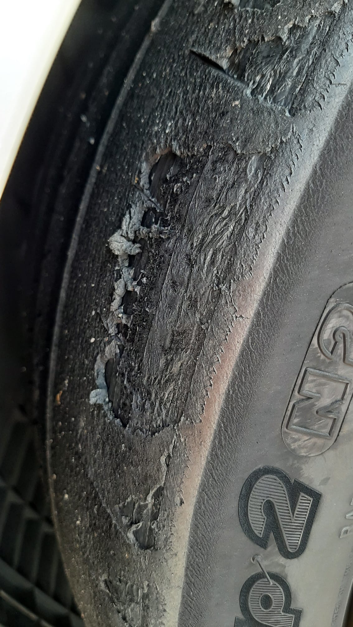

Strecke Tazio Nuvolari nach einem Tag „leichte“ Attacke gefahren mit dem dicken Japs :ninja:
Ich glaube die Michelin PS4S und auch die Cup 2 sind allgemein anfälliger an der Reifenaussenseite zu früh zu verschleißen. Auch wenn der Sturz passt.
Bei den Conti SC7 habe ich das nicht so arg - und von den Rundenzeiten liegen die schätzungsweise ungefähr zwischen PS4S und Cup2.
