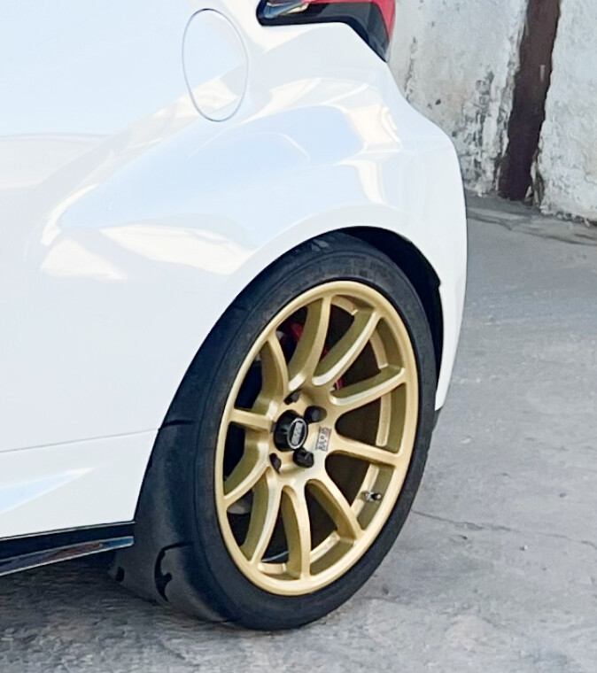

Ich fahre seit Freitag den Yokohama A052 in 255/35 18 in Verbindung mit Protrack 9.5 x18 et 45 Das hebt das Auto nochmal in ein völlig anderes Gripniveau.
Das ist die erste Erfahrung, die ich mit diesem Reifen mache, aber nicht die erste mit UHP /Semis. Ganz wichtig zu wissen ist,das der Reifen schon kalt brauchbar funktioniert. Ebenso soll die Haftung bei Nässe sehr gut sein (natürlich nicht bei Aquaplanning). Das werde ich gerne berichten, wenn ich in die Situation gekommen bin. Bisher war‘s immer trocken.

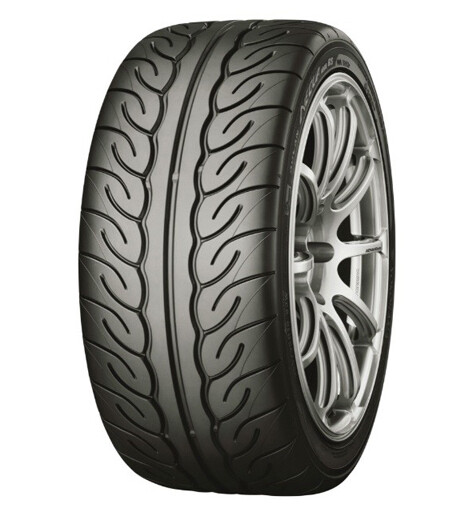

Also hier schreiben die, dass der Reifen auch bei Regen taugt. https://www.reifenleader.de/autoreifen/yokohama/advan-a052/255-35-r18-94y-755505 Gibt es da verlässlichere Quellen?
Aaaalso, egal was die Hersteller schreiben. Wie Ingmar schon schreibt, Semis sind nicht für den Regen gemacht. Feuchte Straße ist kein Problem, aber das Aquaplanungfenster verschiebt sich weit nach vorne. Wichtig Info bzgl. Semis ist noch die benötigen ein ganz anderes Temperaturfenster damit sie optimal funktionieren. Der Reifen ist dazu gemacht legal über öffentliche Straßen auf eine Rennstrecke fahren zu können und dort soll er abliefern. Diese Temperaturbereich wirst du auch bei sportlicher Fahrweise auf Landstraßen nicht erreichen. Was einem auch bewusst sein sollte ist das laute Laufgeräuch. Ich bin ein Fan davon das es so laut säuselt, aber das tut es halt immer. Auch wenn man nur mal zum Bäcker fahren will. Ich will den Semi hier in keiner Weise schlecht reden, aber die Punkte sollten einem einfach bewusst sein. Achja, Laufleistung von so einem Semi 5.000 - 8.000km. Je nach Fahrweise, aber man holt sich keinen Semi wenn man „ordentlich“ fährt. :wink:
Hab mich eine ganze Weile mal mit Semis beschäftigt und bin bei dem hier hängengeblieben, schon alleine vom Design sieht er mir nach am meisten Regentauglichkeit aus. Ich fahre zwar überwiegend im trockene, aber in den Sommermonaten auch gerne mal im Alltag.

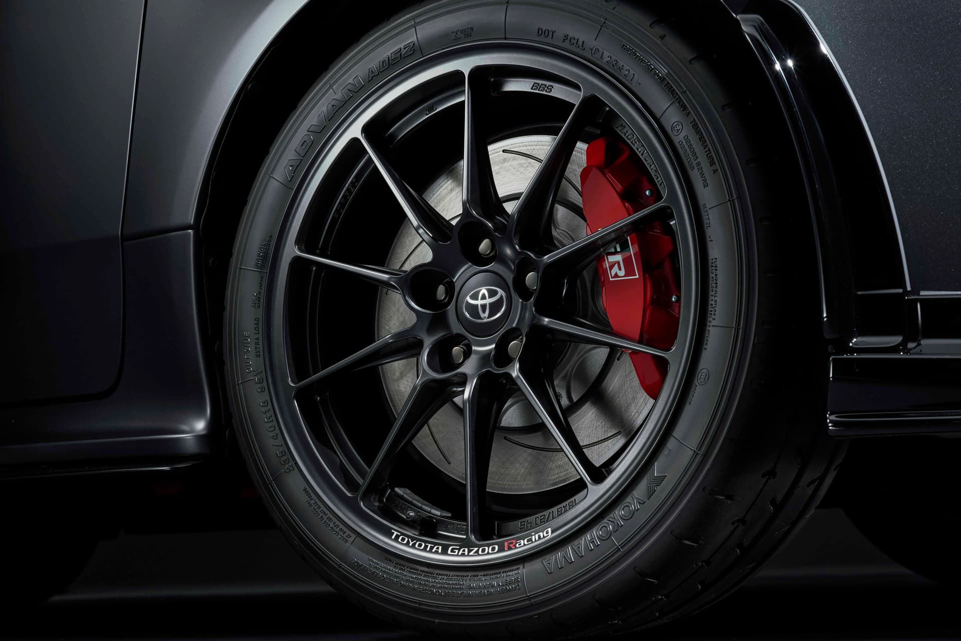

Scheinbar ist der A052 den Toyotaingenieuren aber sicher genug, um ihn im Sondermodell GRMN als Erstausrüstung zu benutzen.

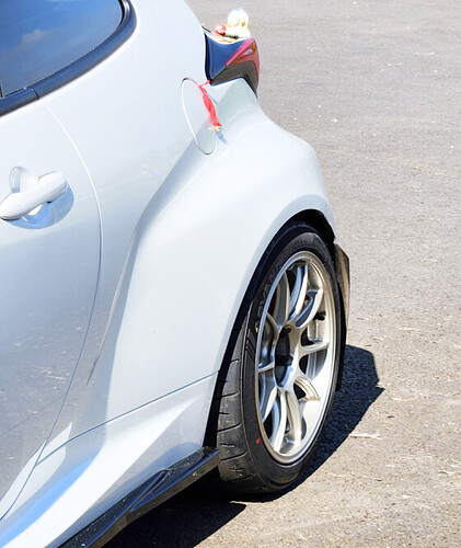

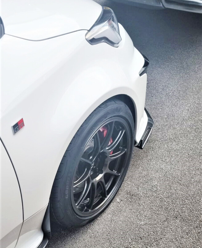

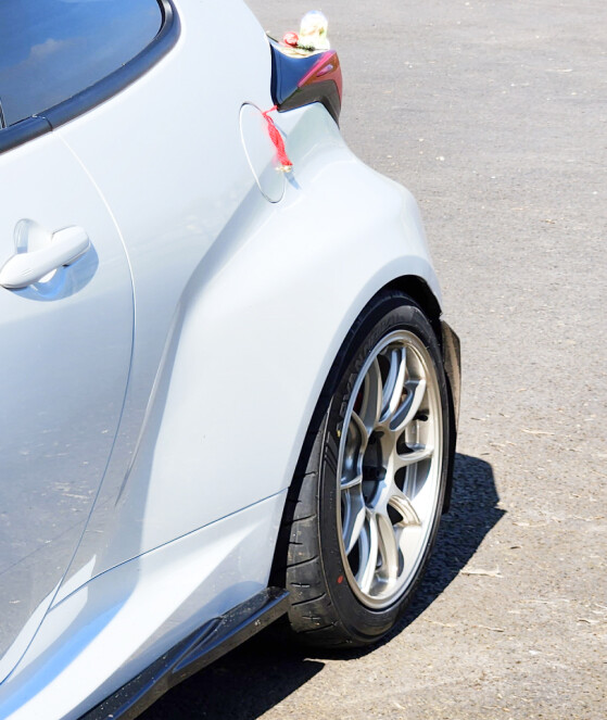

Vom Look möchte ich eher den „meaty“ look erreichen aber ich bin mir unsicher ob ich auf 245/40 oder 245/35 oder 255/40 oder 255/35 gehen soll. Bei meiner Recherche habe ich nun immer wieder Bilder gefunden von bei denen die verschiedenen Breiten echt unterschiedlich ausfallen, je nach Reifen und Hersteller.
TC105X 18x9 ET32 with 245/40 R18 tyre (sieht aus als zieht es sich relativ stark)
TC105X 18x9 with 245/40 R18 Advan AD09 (sieht sehr fleischig aus trotz gleicher Maße)
Braid Fullrace AC 18x9 ET40 with 255/35 R18 Nankangs AR1 (sieht weniger fleischig aus obwohl breiter)
Weiß außerdem jemand, ob 245/40 und 255/40 vom Abrollumfang überhaupt noch im legalen Rahmen sind? Was hat der GRY denn als maximale Größe in den CoC Unterlagen stehen? 1% größer ist ja erlaubt

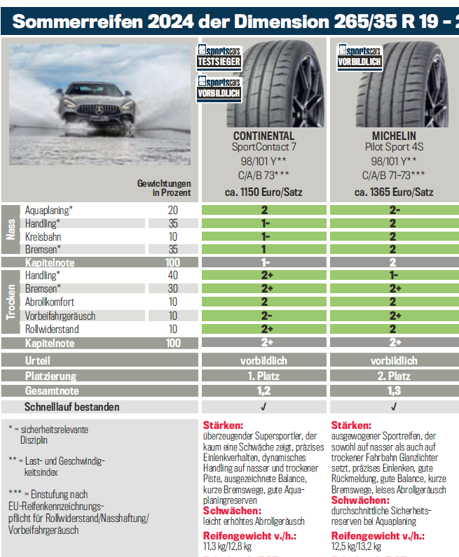

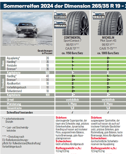

Ich werde mir wohl den Conti Sportcontact 7 bestellen. Der Gewichtsunterschied zum 4S hat mich schon überrascht. Mit 100€ ist er auch deutlich günstiger. Für mich ist Regenperformance entscheidend. Auf trockener Straße hat der GR ohnehin mehr Grip als ich legal auf der Landstraße ausreizen kann.
