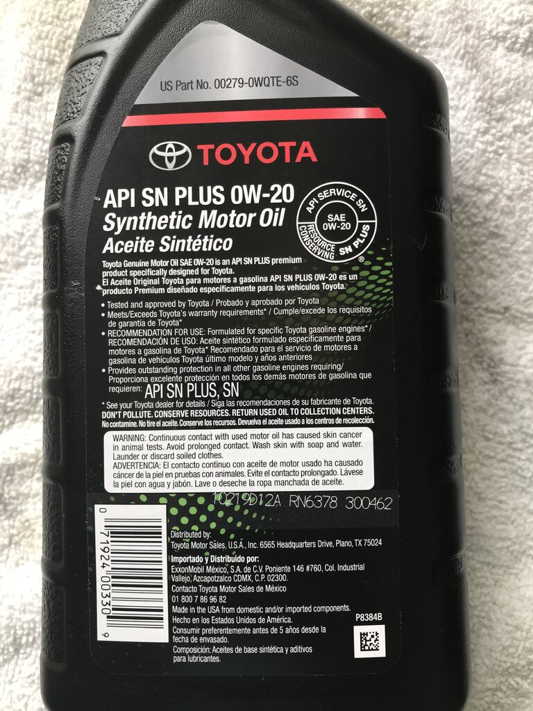

Die alte Teilenummer 08880-12605 hat sich in 08880-13205 geändert, dies ist nun die neue Teilenummer.
Motorenöl TOYOTA Motor Oil SAE 0W-20 ist ein hochwertiges synthetisches Allwetter-Energiespar-Motorenöl der höchsten Klassifikation, vollsynthetisch. Es hat hervorragende Tieftemperatureigenschaften und hohe antioxidative Eigenschaften für japanische Toyota-Motoren.
Austauschempfehlung: alle 10.000 km, in die meisten neuen TOYOTA-Fahrzeuge eingegossen.
SP
ILSAC GF-6A
SAE 0W20
Beschreibung Toyota Motor OIL SP 0W-20 GF-6A (4L) 08880-13205
Hersteller: Toyota (von EXXON-MOBIL für Toyota)
Code: 08880-13205
Name: TOYOTA MOTOR OIL SP 0W-20 GF-6A
Klasse (Typ) : Synthetisch
Viskosität: 0W-20 Volumen: 4 Liter
OEM-Zulassungen: ILSAC GF-6A / API SP
Einsatzgebiete: Autos

Mindestens genauso wichtig wie Viskosität sind die Inhaltsstoffe im Öl und ohne Labor werden wir hier glaube ich auf keinen gemeinsamen grünen Zweig finden. Daher fülle ich so lange das Originalöl rein bis mir ein Schmierstoffchemiker mein gebrauchtes Öl auf 1ppm genau analysiert hat und mich dann eines besseren belehrt.
Netterweise hat ein Schweizer namens Nicki-Nitro das bereits für uns angefangen und zur Verfügung gestellt :):
Witzig, als ich gerade den Beitrag gesehen hab, musste ich an Instagram denken …
Ich sag mal ganz frech, das Toyota nicht überall mit Öl von Exxon arbeitet.
Sehr guter Fund, das erklärt natürlich einiges! Ist ja auch kein Toyota Genuine Motor Oil sonder TMO :smiley:
Schon interessant, was Landesgesellschaften so treiben.
Jap, hab ich mir auch gedacht.
Wobei ich auch nicht sicher zustimme, dass wir im Yaris ab Werk ein Öl von ExxonMobil bekommen, denn gerade in Japan sehen die Öldosen (ja, da gibt’s noch Dosen, find ich cool :slight_smile: ) so aus:
https://www.amazon.co.jp/-/en/TOYOTA-Genuine-Engine-0W-20-Number/dp/B08CBNHRKX?th=1
Und diese Dosen deuten auf Idemitsu als Hersteller hin, was durchaus auch das Erstausrüsteröl (zumindest beim Yaris, bei der Supra eher nicht) sein kann.
Somit viel Vermutungen in viele Richtungen, am Ende sind wir auch nicht schlauer.
